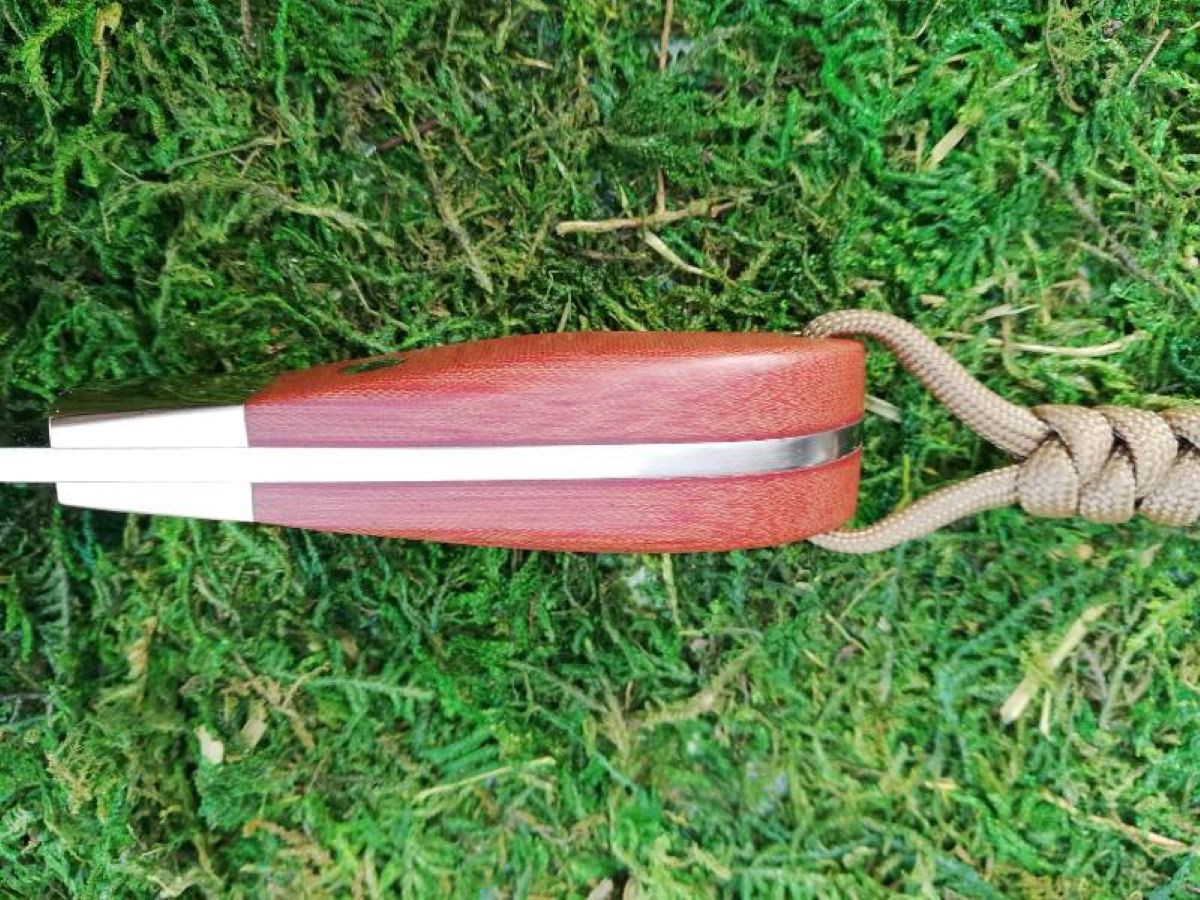

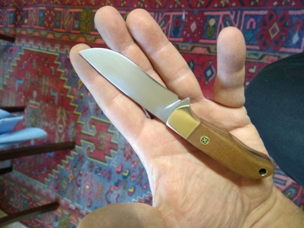

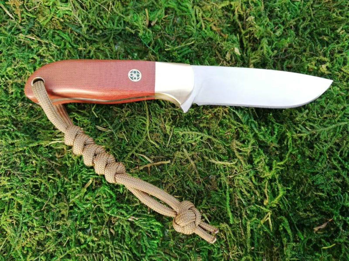

heute zeige ich mal wieder etwas Kleines zum immer dabei haben. Es ist ein sehr kompaktes Drei-Finger-EDC aus 1.2235, der so manchen "Nutzerfehler" verzeiht.
Zu den Messerdaten:
Gesamtlänge: 15,2 cm, Klingenlänge: 7,5 cm, Klingenstärke: 3,2 mm, Stahl: 1.2235 59° HRC, Backen: Messing, Griff: braunes Leinenmicarta mit 0,5 mm rotem FR4 Liner mit einem 6 mm Mosaikpin und einer 6 mm Fangriemenöse aus Messing befestigt, Scheide: Rindsleder 3 mm braun gefärbt.
Matthias
Tolles Messer, genau die Größe sollte mMn ein EDC haben, und dann noch mit Fingerschutz!
Eine Frage, machst du in den Griff(stahl) noch Löcher zur Gewichtsersparnis? Weil mit Backen wird das ja schon n bissmal schwerer als gewohnt? Tapered Tang würde auch helfen :hehe:
MfG FunkYyStYyleD :steirer:
Bei diesem EDC ist alles auf maximale Stabilität ausgelegt, also keine Löcher oder tapered Tang. Der kleine "Klopper" wiegt deswegen auch 98 g. Deshalb auch die Lederscheide für den Gürtel. Projekte mit tapered Tang sind in der Planung, das wird aber noch eine Weile dauern (muss leider außer Messermachen noch andere Dinge erledigen ;)).

ein sehr schöner kleiner Begleiter!! Ich persönlich mag so kleine EDC, die man auch leicht mal in der Hosentasche unterbringen kann!
Ich habe selber auch schon einige solcher kleinen Dinger gebaut und ich habe auch bei vielen Aktivitäten draußen gerne ein kleines Fixed dabei.
Die Form und die Materialkombination bei deinem Messer finde ich sehr schön. Auch die Verarbeitungsqualität ist super - sehr schön gemacht!
Was mich persönlich ein wenig stören würde, wäre die Stärke des Griffs. Der ist für meinen Geschmack ein wenig zu klobig. Aber das ist persönliche Geschmackssache und du hast ja oben schon erklärt, warum dein Messer ein wenig stärker ausgeformt ist.
Alles in allem aber sauber gemacht! :super:

Auch ich bin ein Freund kleiner Fixed in der Hosentasche. Deshalb finde ich diesen Messertyp und Deine gute Arbeit sehr gelungen! :super: Der kräftige Griff liegt sicher vollwertig in der Hand, ich würde aber auch eine schmalere Variante als EDC bevorzugen. Das sind aber Feinheiten des Geschmacks.
