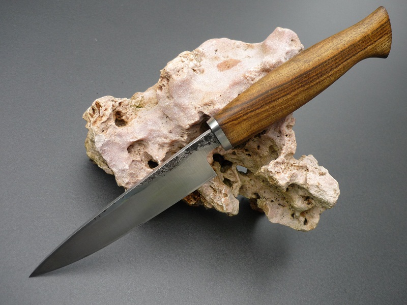

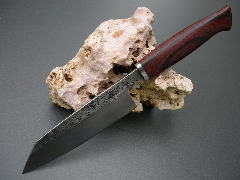

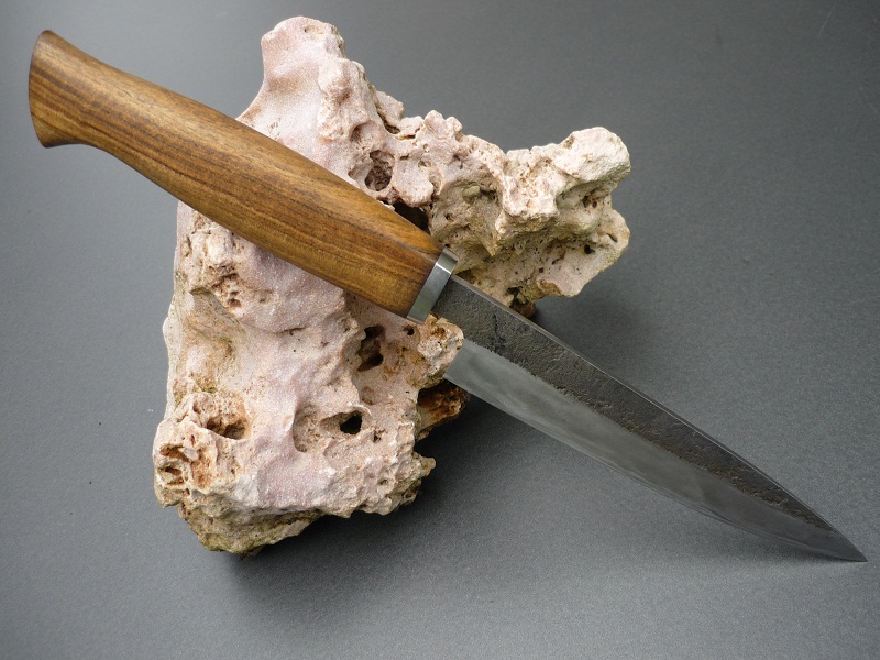

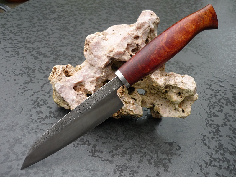

Servus miteinander,
hab mich wieder mal in der Werkstatt vergnügt.
Die Weidenblattklinge mit einseitigem Anschliff (Rückseite hohl geschliffen) ist 14cm lang und aus C105 20mm-rund geschmiedet.
Ist ein giftig scharfes Ding..allerdings brauchts ned viel, damit sich die Schneide umlegt.
Die beiden andern (13 und 15cm lang) mit normalem Anschliff sind
aus 1.3505 20mm-rund.
Alle drei sind selektiv gehärtet und bei 180 Grad im Backofen angelassen.
Auf Wassersteinen geschliffen und anschließend ein paar Stunden in Kaffe geätzt. Nochmal scharf machen, dann müßt´s passen
Griff sind aus Cocobolo, Pistazie und Red Mallee mit 4mm Edelstahl als Kopfplatte.
Hoffe sie gefallen Euch.
Lob und vor allem Kritik sind wie immer erwünscht.
Gruß Sepp
