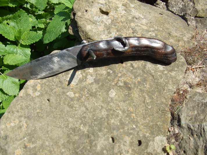

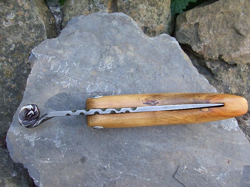

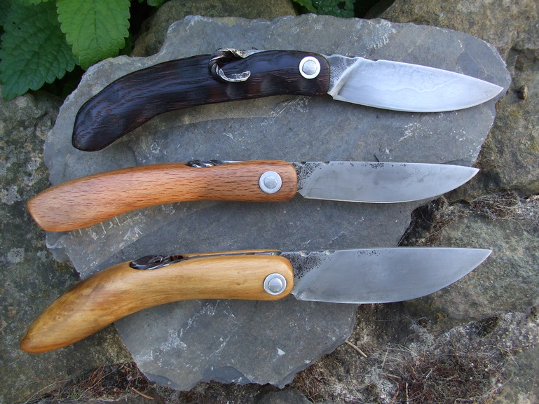

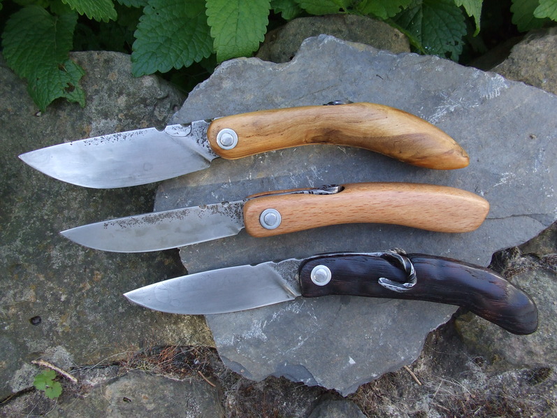

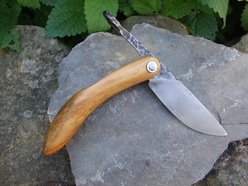

vielleicht wollt ihr nach dem Fußballspiel mal wieder ein paar nicht so aufregende Bilder sehen. Ich habe drei rustikale Primitivfolder fertig. Die Klingen sind aus PKW-Spiralfeder geschmiedet. Alle haben ein einfaches Filework erhalten und wurden im Lehmmantel gehärtet. Als Klingenachse dienen wieder Nägel.

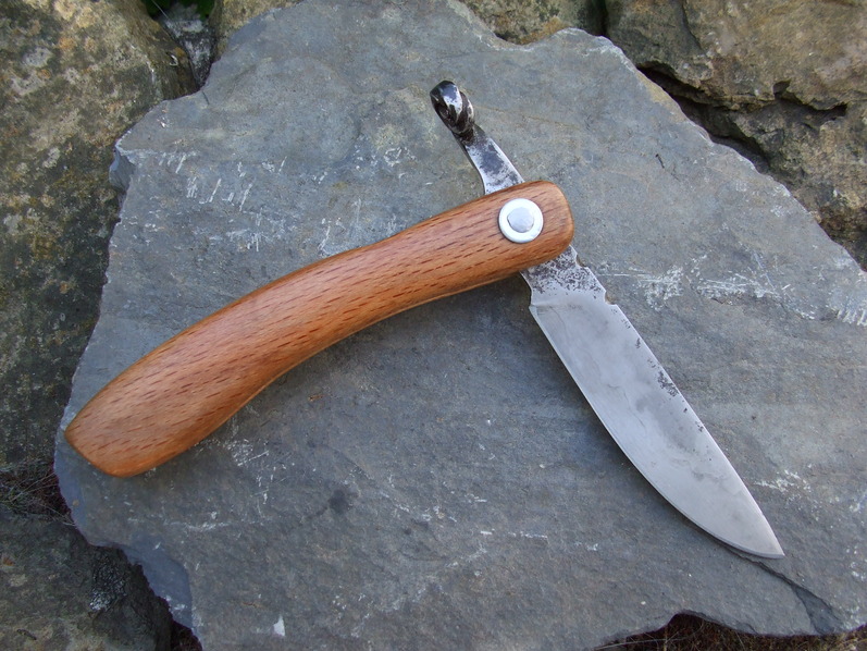

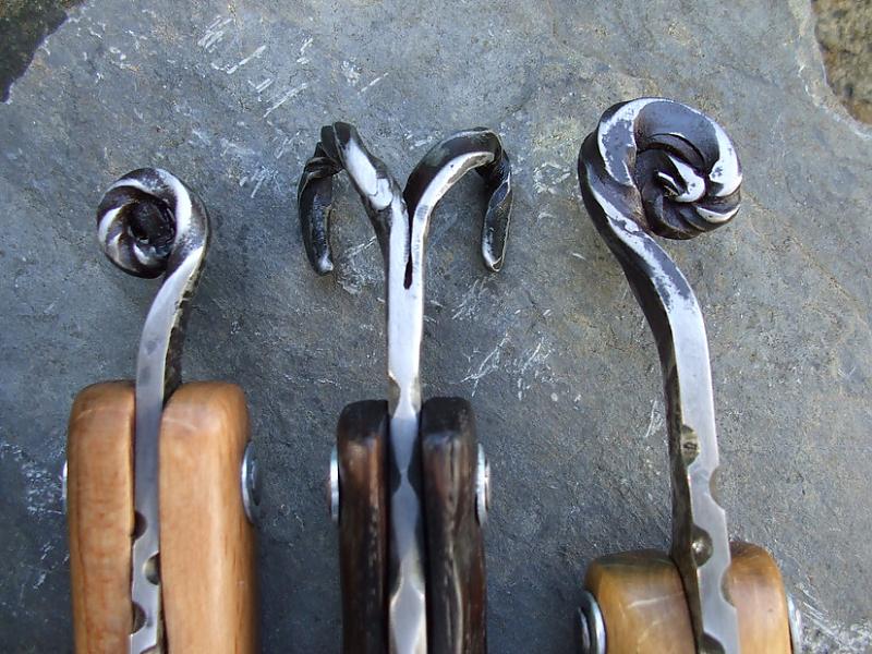

Beim ersten Messer habe ich versucht, das Klingenende als Widderhörner auszuschmieden. Griffmaterial ist Eiche, die ich mit der Heißluftpistole angekokelt habe. Der Griff wurde auch wieder etwas gegrooved. Das Messer ist 18,8 cm lang, mit eingeklappter Klinge 14 cm. Die Klinge ist 8 cm lang, 2 cm hoch und 3,5 mm dick.

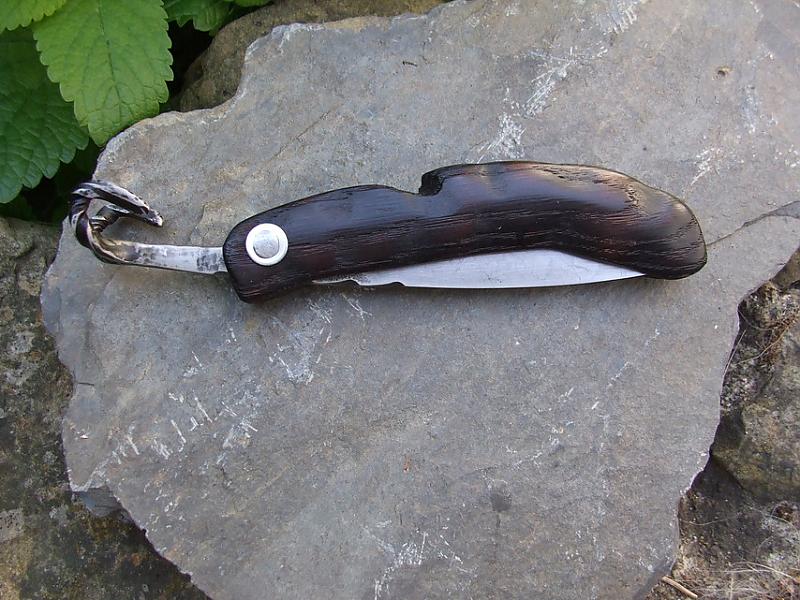

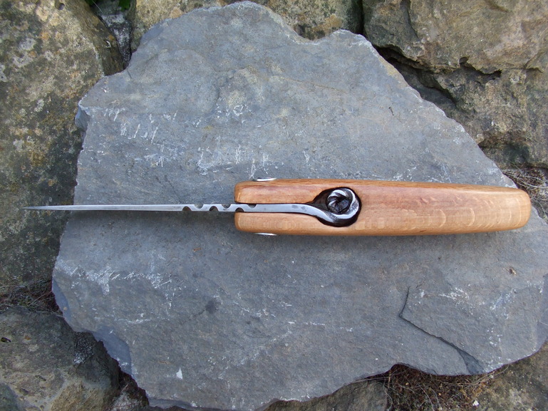

Das zweite Messer hat eine etwas schlankere Klinge, Griff Buchenholz. Gesamtlänge 19 cm, mit eingeklappter Klinge 13,3cm. Die Klinge ist 7.9 cm lang, 1,7 cm hoch und 2,5 mm dick.

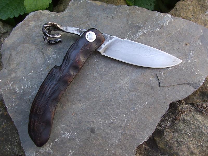

Der Griff des dritten Messers besteht aus Efeuholz, ich finde, mit einer sehr schönen Maserung. Hier ist die Gesamtlänge 20 cm, eingeklappt 16,6 cm, Die Klinge ist 8,3 cm lang, 2, 5 cm hoch und 3,8 mm dick.
So, nun viel Spaß beim Anschauen.
Gerd

also das "primitiv" nimmst du zurück! Ich finde die absolut klasse und gestehe vielleicht "rustikal" zu. Handwerklich und funktional gut!
Also, das passt schon!!!!

Erstes Bild, das Stück in der Mitte: Gekauft! Das sieht so aus wie ein handgemachtes Messer aussehen sollte, voller Charakter und mit dem gewissen Etwas. Absolut "untaktisch", aber sicher alltagstauglich.
Chapeau!
Hi
Also ich würde den untersten im ersten Bild kaufen, den mit dem schwarzen Griff, wenn der zum Verkauf steht.
Gefällt mir sehr Gut.

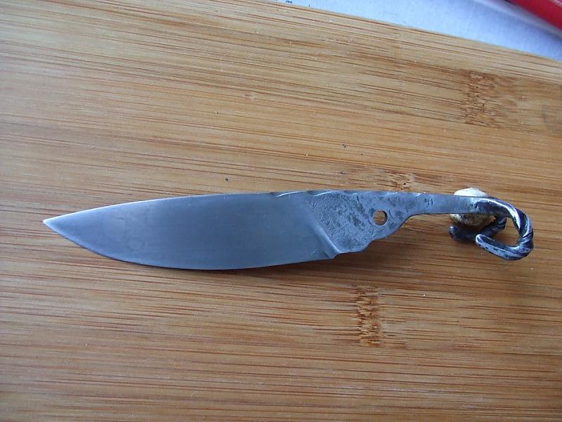

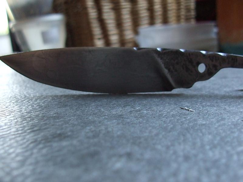

vielen Dank für eure Meinungen. Freut mich sehr, dass die Folder euch gefallen. Ich nenne sie halt primitiv, weil sie keinerlei Platine oder Verriegelung haben. mit meinen einfachen Mitteln gebaut wurden und sie gegen die wirklich tollen "normalen" Folder, die hier im Forum vorgestellt werden, keinen Vergleich aushalten.

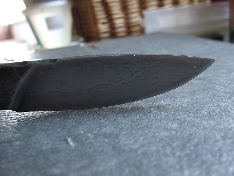

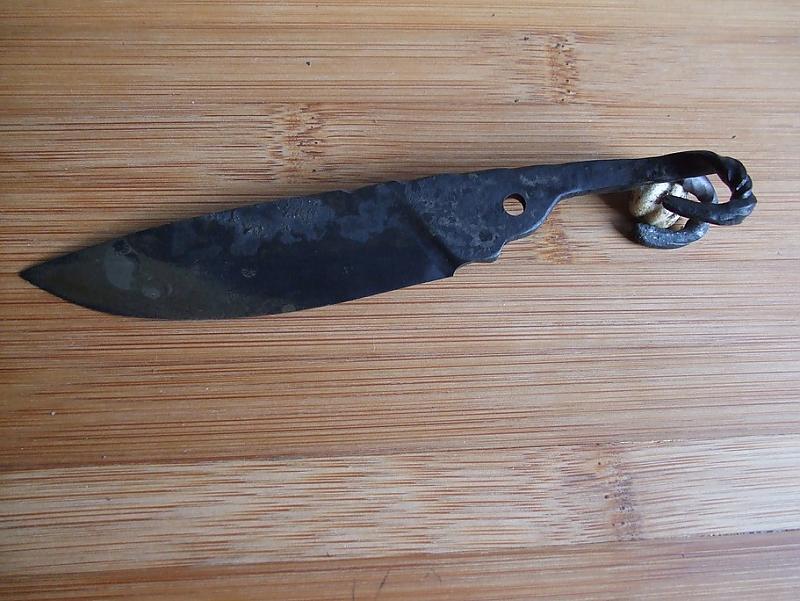

Ich hänge noch ein paar Bilder von der Herstellung des "Widdergehörnten" an. Einmal die Anprobe der grob geschliffenen Klinge mit dem Griff, dann die Klinge direkt nach dem Härten in der Ytong-Holzkohlenesse, und die Klinge nach dem Ätzen mit Salzsäure. Ich glaube, auf dem einen Bild kann man einen "Angie"-Smilie erkennen.:steirer:

Danke für die Zusatzbilder. Du hast recht, auf dem vorletzten ist "Angie" mit drauf. Sehe ich genauso!!!
