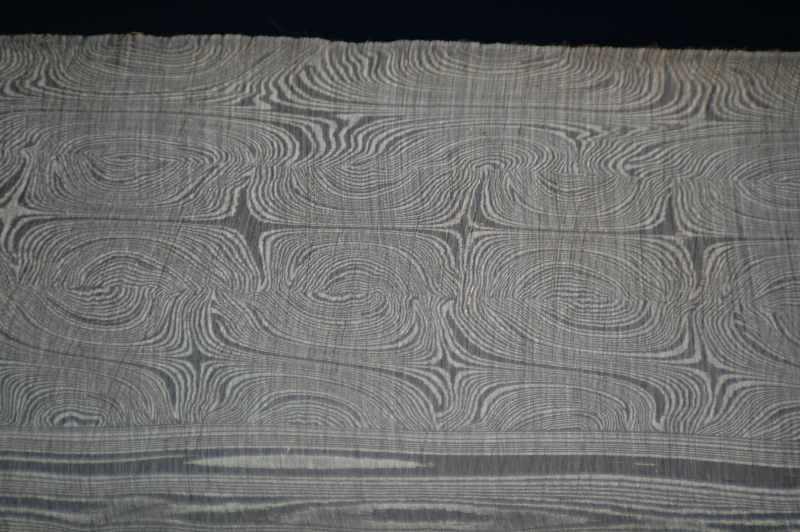

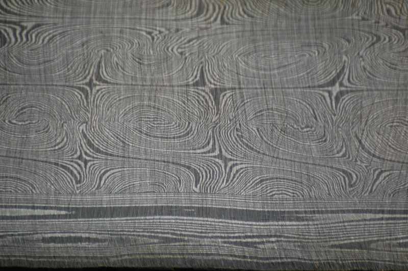

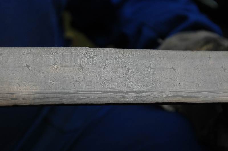

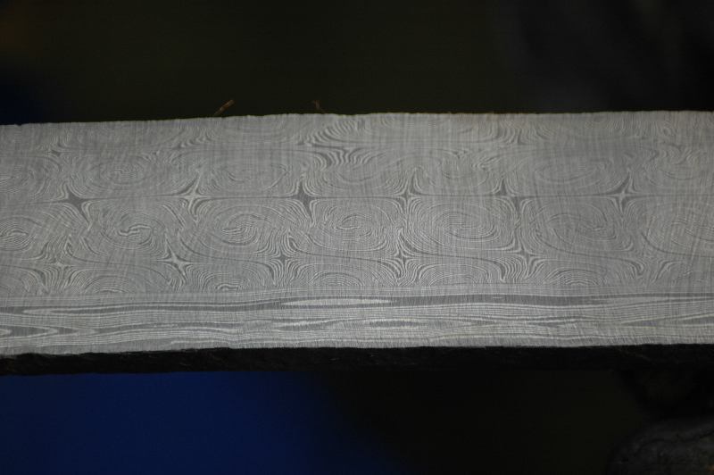

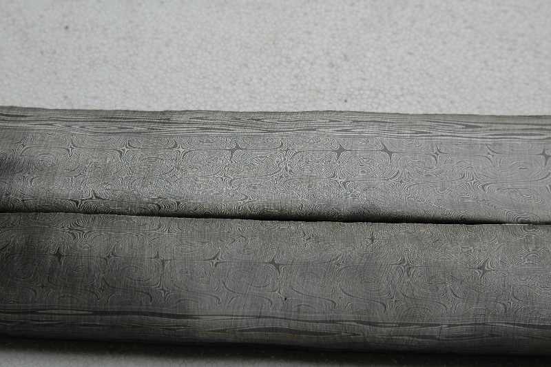

Hier mal einige Bilder von einem Brocken Damast den ich diese Woche aufgeschnitten, mit einer Fächerscheibe blankgeschliffen und mit Eisen3chlorid kurz angeäzt habe.
3 Bahnen Torsionsdamast mit einer Senkrecht stehenden Schneidlage.
Stahl je 120 Lagen 1.2842 und 1.2767.
In die Mitte rein kommt eine Schneidleiste aus 1.2842/1.2510 und Gattersäge mit ca. 72 Lagen.
Davon muss ich ein paar mehr machen glaube ich.
Dann allerdings weniger als 120 lagen für die Torsionsbahnen damit das Muster kräftiger wird.
