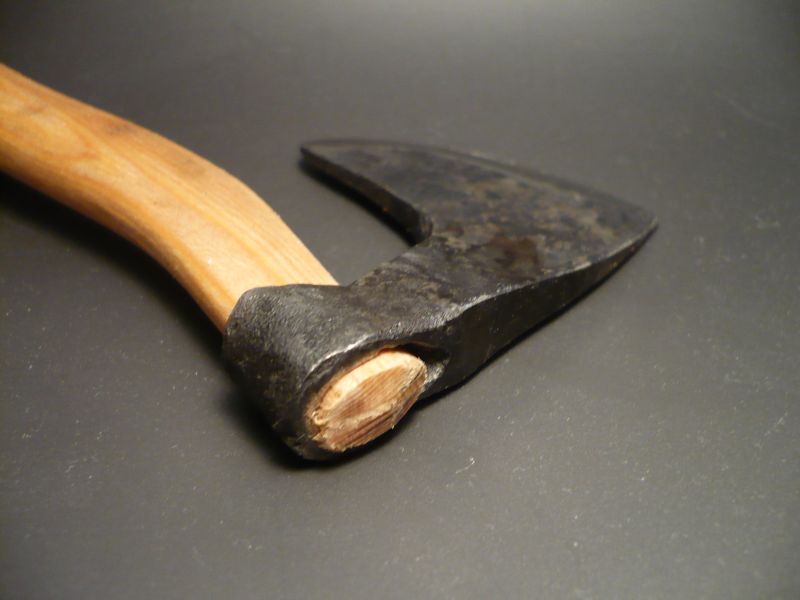

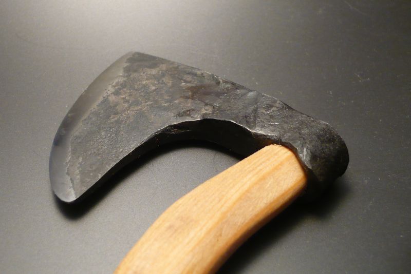

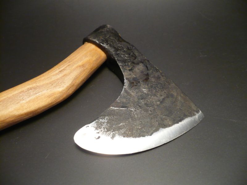

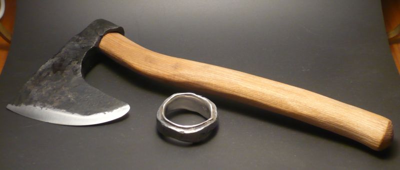

Ich hab da mal etwas experimentiert. Ein 10mm Stab ca 12cm lang. Gestaucht und dann weiter geschmiedet. Ein Haus, eine Klinge ein Stiel, und fertig ist das Bonsai Beil
Erst mal die Masse:
Stahl 1.2210 in Öl gehärtet, 5,6cm Schärfe, an der dicksten Klingenrücken Stelle 10mm 7cm Tiefe Stiellänge 15.5cm Gewicht 70g
Wie gefällt euch der Rückenkratzer für Schwiegermütter?
Sagt mir aber jetzt wozu ich das Teil noch Brauchen kann, mir gehen die Ideen aus...
Das Beil mit meinem Ring 27mm Durchmesser
Gruss Bobby
