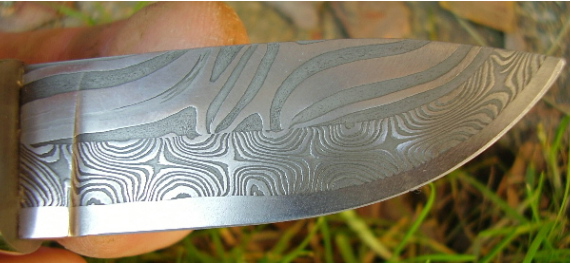

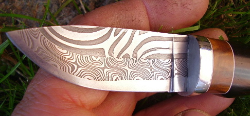

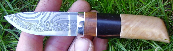

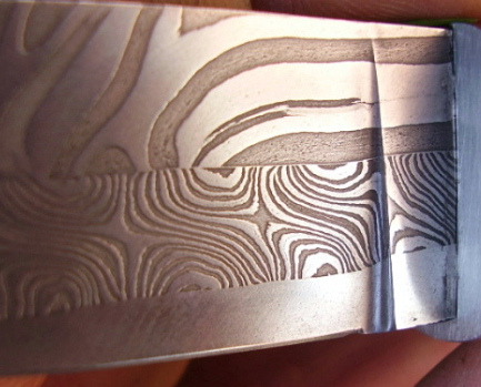

Hallo Leute,
hier das neueste aus meiner Garage.
Gesamtlänge: 15,5 cm
Klinge: 6,5 cm lang, 2,1cm hoch, 3mm dick
Griff: V2A, weißes Fiber,Thuja, Ebenholz, Ahorn
Die KLinge besteht aus zwei tordierten stäben 1.2842/1.0511.
Die Schneidlage aus 1.1221.
Gruß Uwe
