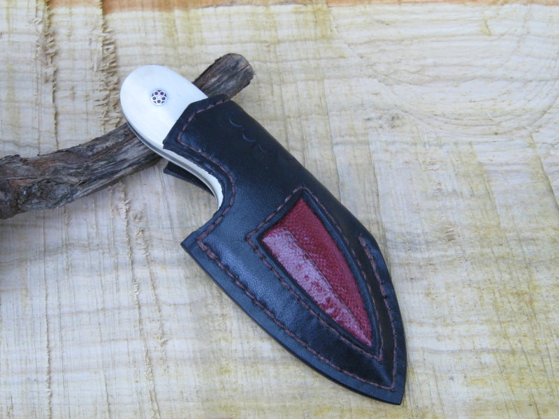

Hallo Zusammen,
hier mein letztes Messer für 2007.
Gesamtlänge: 13 cm, Klinge: ca. 7 cm, max. Breite: 28 mm, max. Stärke 3,5 mm,

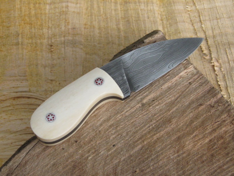

Das Griffmaterial ist Kamelknochen mit roten Mosaikpins.

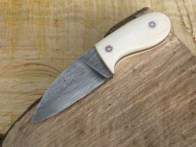

Habe mich noch einmal mit der Ätzbeschriftung beschäftigt und ein Logo auf die Klinge mit Salpetersäure geätzt.

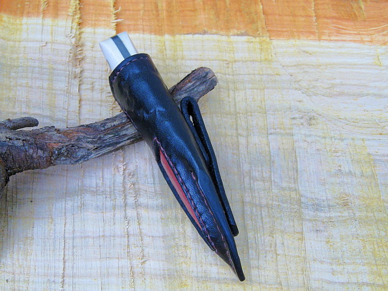

Die Lederscheide hat eine Holzinnenscheide in der das Messer mit Magneten gehalten wird. Die rote Einlage ist Tilapialeder.

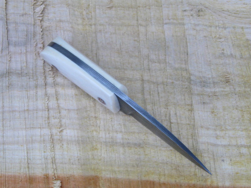

Es ist richtig schön scharf geworden.
Viel Spaß beim Anschauen und allen einen guten Rutsch.
Jürgen
PS: Der Stahl ist wilder stienen-Damast.

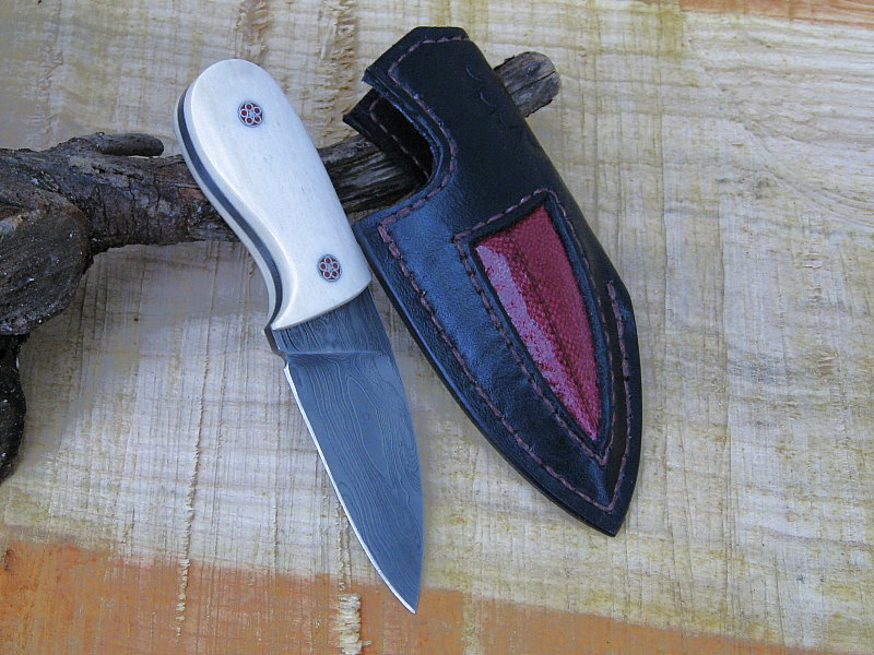

WOW!
Das ist der Hammer. Diese relativ schlichte Form, schöne Klinge, saubere Verarbeitung, tolle Mosaikpins (! super Farbtupfer, passen IMO ganz toll!), schön klein, hübsche Scheide, einfach ein Traum. Ich habe nichts daran auszusetzen :D
Ich find's ganz toll! Mach mehr in dem Stil. :super:
Auch dir einen guten Rutsch!
Sebastian
Messer Prima!
Scheide haut mich diesmal nicht so vom Hocker.
Vieleicht anderen Faden, oder anderes Inlay. Aber über Geschmäcker kann man streiten.
Guten Rutsch !
Andreas
Herzlichen Glückwunsch zu deinem super Messer:super:. Mir gefällt alles sehr gur, die Scheide und das Messer und das geätzte Logo.
Ein Frage habe ich aber denoch: Wie hast du das Logo bzw. die Schrift
abgedeckt zum äzten? Hast du die Buchstaben aufgeklebt oder mit fotoempfindlichem Lack gearbeitet oder....?
Viele Grüsse
Andreas
Das harmoniert richtig schön. Die schlichte Beschalung mit den hervorstechenden Mosaikpins.
Eín schöner Abschluss
P.S: Gut das es schön scharf ist *lach*
Wunderschönes kleines Messer, das sehr erwachsen wirkt und sehr harmonisch aussieht. Scheide ist tatsächlich Geschmacksfrage, aber die Idee mit dem Magneten ist klasse. Alles gute für 2008 und weiter so tolle Messer wünscht
Matthias
Super Entwurf.:super::super:
Vor allem die Ätzbeschriftung der Klinge ist der sehr gut gelungen. Fügt sich gut ins Gesamtbild der Klingenmusterung ein.
Danke für alle Antworten. Ich freue mich über die Resonanz.
@AZ 96:
Ich habe mit dem Positivlack gearbeitet, wie im Beitrag von PeterJS beschrieben.
http://www.messerforum.net/showthread.php?t=44908
@einser00
Ja, dass mit den Magneten hat mich einfach mal gereizt. Die Idee ist aber nicht neu. Ich habe bereits Scheiden von eukalypt und robbytobby mit Magneten gesehen. Für Dreifingermesser eine gute Lösung.
Bis dann
Jürgen
Hallo Jürgen,
hei, da isses ja!
Und mit Scheide, Klasse!
Das Messer kenne ich ja schon und hatte Dir persönlich schon gesagt, dass ich es schön finde.
Die Scheide ist auch nett geworden, vor allem, wenn ich das Inlay sehe, werde ich richtig neidisch, da muss ich noch ein wenig üben!
Toll gemacht!
Ich wünsche einen Guten Rutsch!!!
Hallo Jürgen
Ein feines Baby hast du dir da gebaut.
Helle Knochengriffschalen mit roten Mosaikpins trifft haargenau meinen
Geschmack. :lechz:
Dann auch noch die Klinge aus Damast.Das ist halt ein Messerchen. :super:
Gruß William

ein schönes Messerchen was Du Dir da gefertigt hast. Fast noch besser wie das Messer ist die Lederscheide.Diese gefällt richtig gut und durch den Bi-Color auch entsprechend auf. Ein kleines Manko sei mir schriftlich erlaubt: Mosaikpin....geht gar nicht!Aber das sei nur meine bescheidene Meinung. Fazit: Klasse Messerchen,guter Stienendamast und eine auffallende Scheide. :super:
Dizzy
Messer ist gut gelungen,
auch wenn mir die Pins rein gar nicht gefallen wollen -
wirken irgendwie "aufgesetzt"
