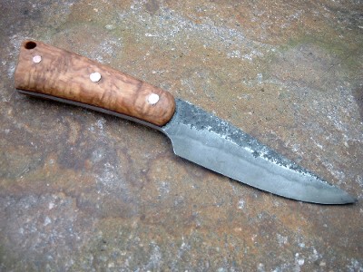

Hier mal eins meiner begonnenen Projekte: ein kleines Flacherl Dreifingermesser.
Klinge: Dreilagenstahl von mir geschmiedet Schneidlage 1.2842.
Aussenlagen nichthärtbarer Stahl.
Griffschalen aus Maserbirke geölt mit Leinölfirniss. Rote Fiberlagen zwischen Klinge und Griffschalen.
Kupferpins überstehend gestaucht.
Zu den Maßen:
Länge Gesamt: 185 mm
Länge Klinge: 100mm
Dicke der Klinge: 4mm zu Spitze und zum ende hin spitz auslaufend.
Die Klinge ist noch nicht fertig gefinisht.
Der Griff muss noch trocknen um dann poliert zu werden.
Wenn es fertig ist kommt es auf meine Website und in den Webshop
gruß
Peter

Schönes kleines Messerchen, das hat was, gefällt mir gut :super:
Ich würde bei der klinge ein Stück Schmiedetextur stehen lassen, unterstreicht den "Charakter" des Messers!

das messer sieht sehr gut aus, selber geschmiedet??
Alle Klingen meiner Messer stammen aus meiner Fertigung.
Die allermeisten werden von mir geschmiedet Monostahl, Dreilagen Damast etc.
Ab und an kommt auch ein Stock Removal Teil dabei raus.
Aber in der Mehrzahl der Klingen sind diese mit dem Hammer geformt.
