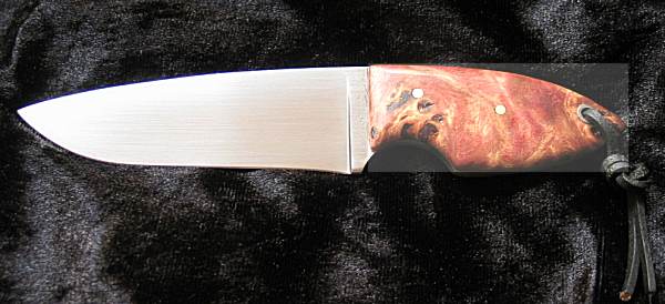

Guten Morgen zusammen,
hier nun das zweite Messer, wie schon angekündigt mit Griffschalen aus stabilisierter und gefärbter Pappelmaser und diesmal stimmt das Holz auch ;)
Die technischen Daten sind ganz ähnlich wie beim zuletzt eingestellten.
Design : Dreifingermesser nach eigenem erprobten Design
Gesamtlänge : 18,5 cm
Klinge : 11 cm, zwischen Klinge und Griff ist ein 6 mm breiter Streifen auf dem ich aus optischen Gründen die originale Walzstruktur des Stahls belassen habe.
Stahl : Böhler N690, 3 mm stark
Schliff : Flachschliff durchgehend, Endschliff mit dem Sharpmaker. Ist sehr schön scharf geworden
Finish : Bis 400 (mit sehr viel WD 40 ) satiniert
Griff : 7,5 cm
Griffschalen : Stabilisierte und rot gefärbte Pappelmaser mit wirklich wilder Maserung, mit Carnaubawachs poliert
Stifte : Aus Neusilber, Fangriemenöse aus Edelstahl
Scheide : Aus ca 4mm dickem Rindsleder, doppelt genäht und nass geformt. Eingefärbt mit Fiebings Oil Dye schwarz, und mehrmals mit einer Mischung aus Soja-Öl und Bienwachs eingelassen.
Viel Spaß beim Anschauen
