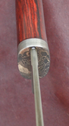

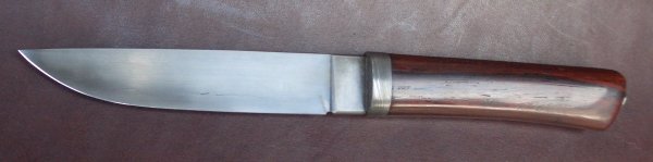

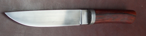

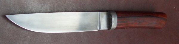

Wenn man schon mal online ist kann man ja auch noch was posten, was vor ein paar Wochen schon fertig wurde.
Klinge Dreilagen aus C100 und Flugzeuglagerschalen, im Sheffield-Anschliff ( heißt: Anschliff bis in den Rücken hochgezogen.) Zwinge Nickeldamast, Griff Palisander. Der Erl geht durch und ist vernietet. Besonders schön der sehr dünne Klingenkern C100, optimale Stützwirkung durch die Lagerschalen. Wärte froh, wenns immer so gut klappen würde...
Länge Klinge 128mm,
Stärke ( vor dem Spiegel) 2,6mm, !!!
Länge Griff 108mm.
Das Teil schneidet wie nochwas, superdünn ballig ausgeschliffen, mit gewaltig vielen Karbiden, wie's scheint.
