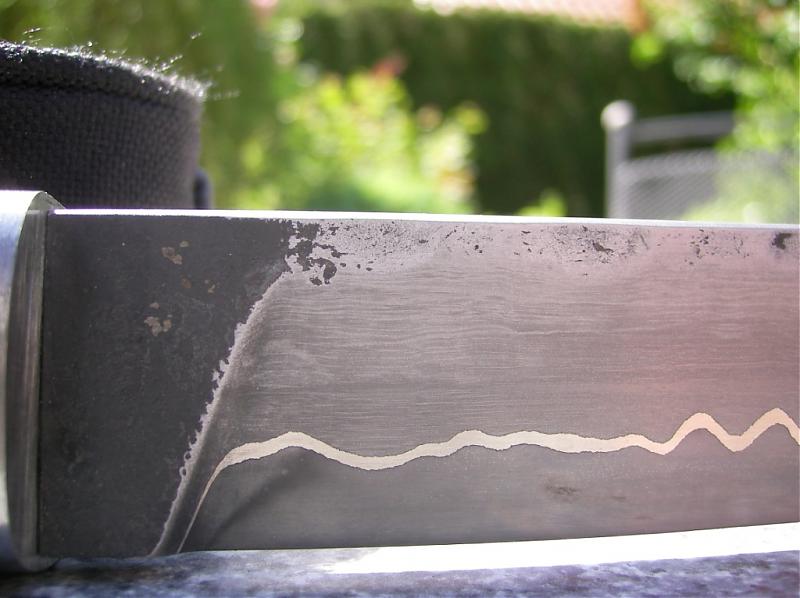

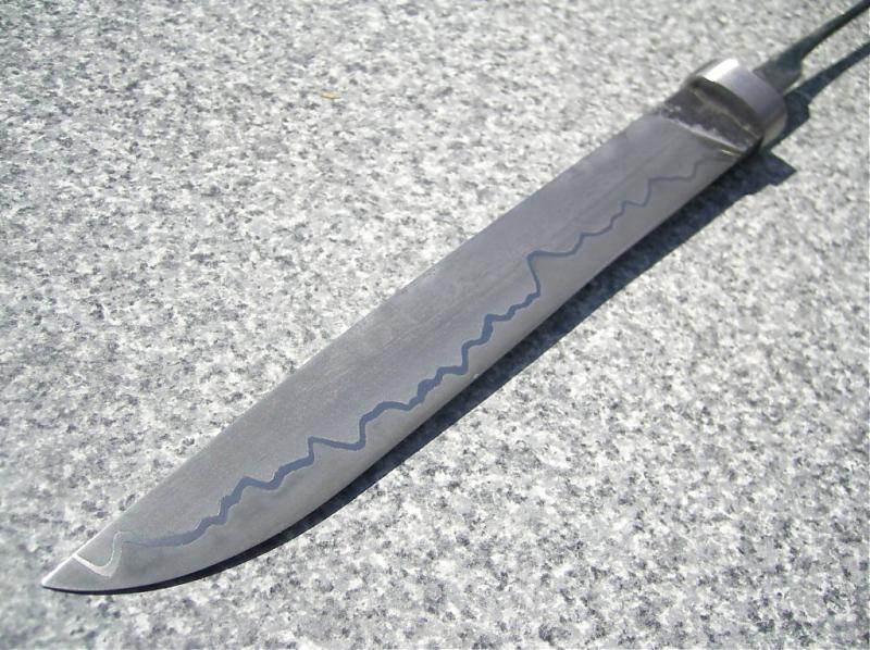

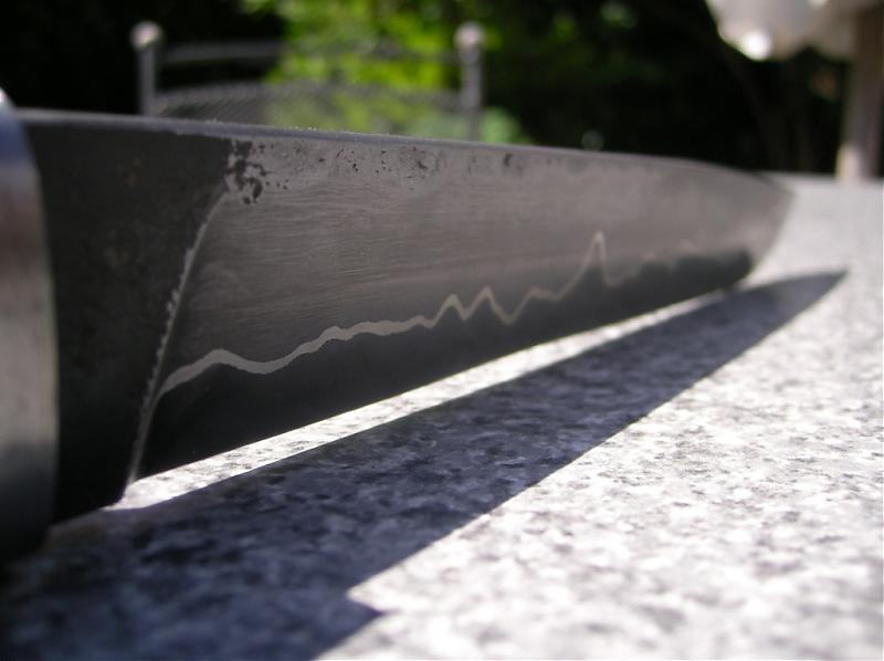

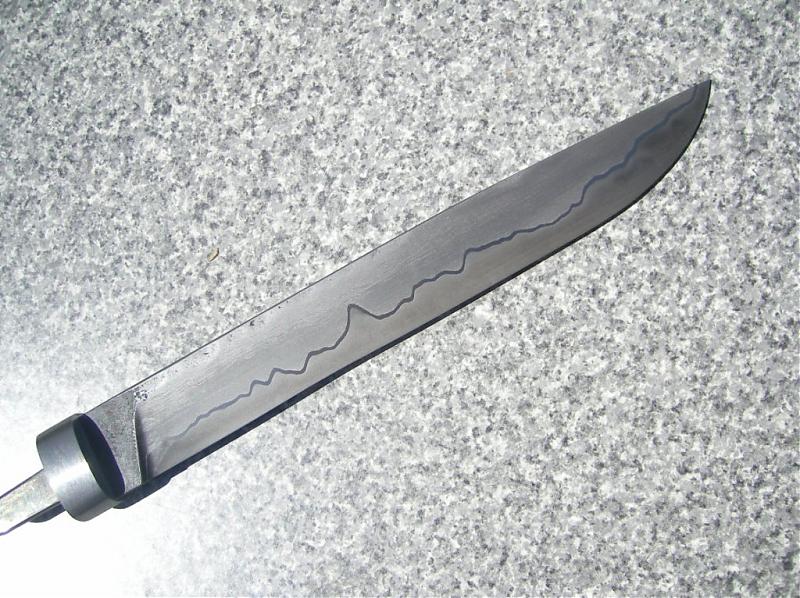

Guten Morgen,
hier hab ich mal was neues von mir. An die Klinge kommt noch ein Griff aus Palisander und die Zwinge ist aus Kettensägendamast. Das ganze wird dann noch vernieten.
Die Mittellage ist aus C105 und aussen 1.1730, dazwischen Reinnickel.
Hoffe sie gefällt euch
moritz

Echt geile Klinge, bin schon auf den Griff gespannt. Eigentlich ist das Ganze ja eine 5- Lagenklinge.

... Die Mittellage ist aus C105 und aussen 1.1730, dazwischen Reinnickel ...
Mir sei die Frage nach der verwendeten Technik gestattet: Schneidlage in U in U eingelegt (=geschlossener Ruecken) oder 'einfach nur' gestapelt, wie bei einem Damast-Grundpaket? Oder...
Achja: Schaut klasse aus, werd' mich wohl auch mal daran versuchen muessen...
-ZiLi-
schön dass sie euch gefällt, die Zwinge badet grad in der Säure ;-)
Bei den ersten Klingen war immer irgendwo ein Schweißfehler drin, gell Keppe ;-). Bei der hats dann endlich geklappt.
Das Paket ist ganz einfach übereinandergestapelt also wie Günther schon sagte eigentlich eine 5 Lagen KLinge.
Von denen werd ich bestimmt noch mehrere machen.
moritz

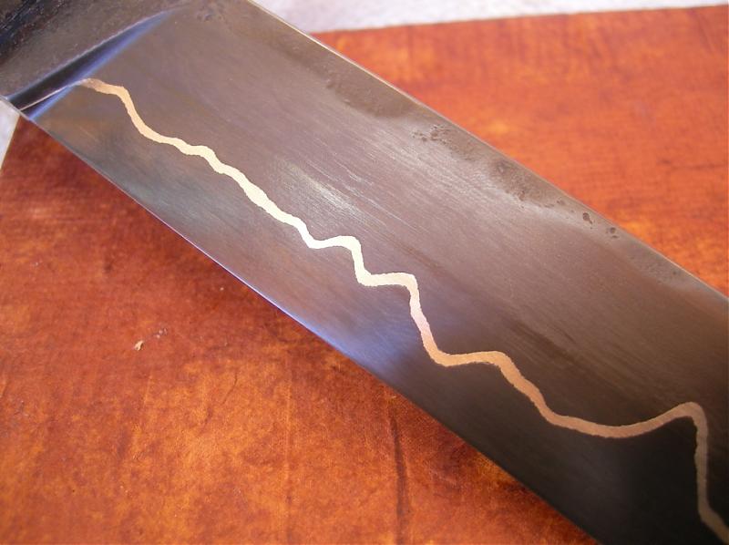

Da Muss ich mich anschließen die Klinge ist Hammer geil mit dem Highlight (diese weiße Linie) wie ein Blitz finde ich echt klasse:hehe::lechz:, Achsoo könntets du noch sagen wie lang sie ist ich schätze so um die 20-25 cm !? :irre:

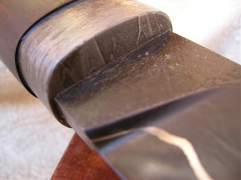

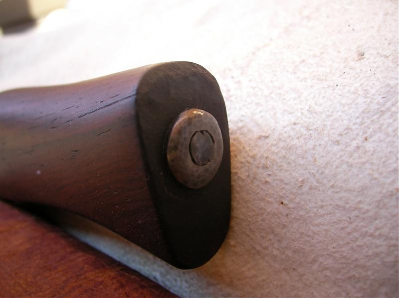

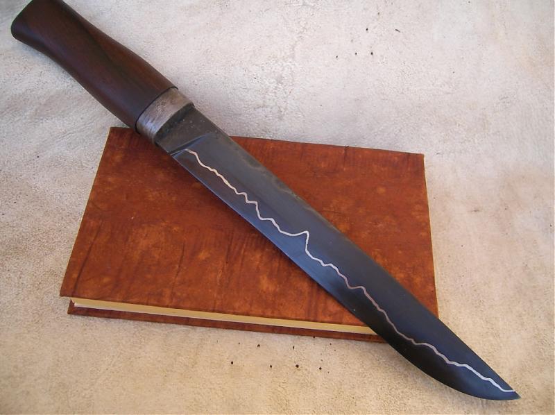

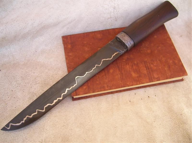

so,das Messer ist fertig.
Hier ein paar Daten:
Klinge: Gesamtlänge 22 cm, Klingenstärke 5,5 mm, Klingenbreite 28 mm
Griff: Palisander, Zwinge aus Kettensäge, hinten vernietet
Bin gespannt ob es euch gefällt
Beste Grüße
moritz

Guten Morgen,
freut mich dass das Messer euch gefällt.
Die Klinge ist übrigens brüniert da ätzen so schwarz gar nicht ging, aber so gefällt es mir fast noch besser.
Moritz
