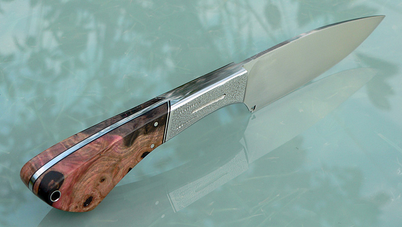

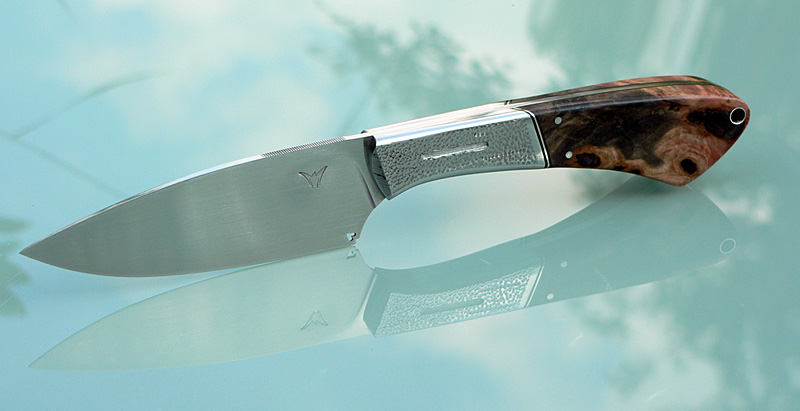

Endlich habe ich auch mal wieder etwas vorzuzeigen.
Klingenstahl: 1.4153.03 in 3mm
Backen: 1.2842 (gehärtet)
Griff: stabilisierter und gefärbter Buckeye Burl
Gesamtlänge: 21cm
Klingenlänge: 10cm
Das Messer ist ein Geschenk für eine seeeehr geduldige Freundin.
Die Backen werden noch brüniert und das Gewand werde ich in den nächsten Tagen werkeln.
Mir schwebt da als Motiv wieder etwas mit Nagetieren vor.
..., oder vielleicht doch eher eine Thai-Schildkröte? :steirer:
Wird auf jeden Fall nachgereicht.
Interessanter Weise fallen mir immer neue Fehler ein, die man machen kann. :)
Wer zum Beispiel kommt darauf, dass Logo einzuschlagen, wenn die Klinge hohl liegt? :irre:
Jetzt noch meine Oscarrede:
Danke Jürgen, für das Richten und einwandfreie Härten!
Dank auch allen, die mich inspirierten und mich das Rad nicht neu erfinden ließen! ;)

Abgefahrenes Messer, den 1.4153.03 gepaart mit .2842 würde ich mich so nicht trauen, hat aber andere Hintergründe.

keine Angst vor dem Härten gehabt?

Wow, ich musst auch erstmal staunen- obwohl ich (normal) ja nicht auf solch aufwendige Messer steh! Aber das hat was. Ich würde die Backen aber so lassen...

Ich stimme - nach längeren Beratungen - geschlossen für BB.
Die Scheide würde ich ganz schlicht dunkel halten. - Ohne Rorschachtest, zumal du ja schon in den Griff das Geschlechtsteil eines männlichen Exemplares aus der Familie der Hirundinidae eingearbeitet hast.

Sehe ich das richtig mit dem Herzchen an der Schleifkerbe?

Das Herzchen (wie nennt sich das noch gleich, spanish irgendwas?) ist sicher das I-Tüpfelchen für ein Frauenmesser.
Insgesamt sehr schön und nicht zu verspielt!
Wie lang ist denn die Daumenriffelung? Sind das 2 Striche mit der Kannelierfeile oder einer?
Was stellt das Logo dar? Eine Krähe?

Falls Dir das mal wieder passiert, nimmst nen Holzklotz, läßt Siegelwachs drauftropfen, drückst die Klinge ins noch warme Wachs, abkühlen lassen und schon kanns losgehen mit der Hauerei.

ääähmm- der look der backen erinnert mich an `billet-style`- parts
bei mopeds...
und das von einem `outlawstyle`- biker...
Klasse Messer, was aber auch spitzenmäßig photographisch dargestellt ist.

Angst vor dem Härten hatte ich schon, allerdings nicht wegen des Herzchens, sondern weil der Niolox Abschnitt schon etwas "tordiert" war und ich dann noch zusätzlich die Klinge so erbärmlich verbogen hatte.
Aber Glück muss man auch mal haben.
Willi hat mich überzeugt, ich werde die Scheide dann doch wohl schlicht lassen, obwohl ich mir jetzt ein wenig Sorgen um ihn mache. :steirer:
Haben männliche Hirundinidae überhaupt...? :irre:
@Moe: Die Daumenriffelung ist ca 25mm lang. Meine Cannelierfeile ist erst vorige Woche eingetrofffen und so bin ich kurz entschlossen mal beim Andy vorbei.
Meine jetzige ist die Stiftenfeile von Grobet mit 12,4 und einem 0,83er Zahnabstand.
Das Logo stellt eine Krohne (Krone mit h) dar, in der Darstellung eher Richtung Narrenkappe gehend. ;)
@Gerhards: Zielgruppe erreicht, würde ich sagen. ;)
Das mit dem "Billet-Style" habe ich mir auch gedacht und die Backen jetzt doch brüniert.
Und siehe da, viel weniger Bling-Bling!
Nicht ganz matt-schwarz aber fast! ;)
