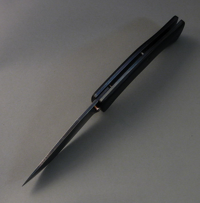

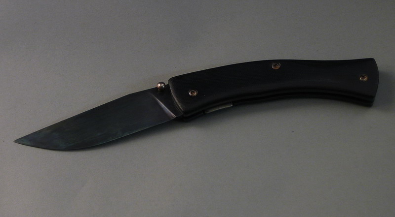

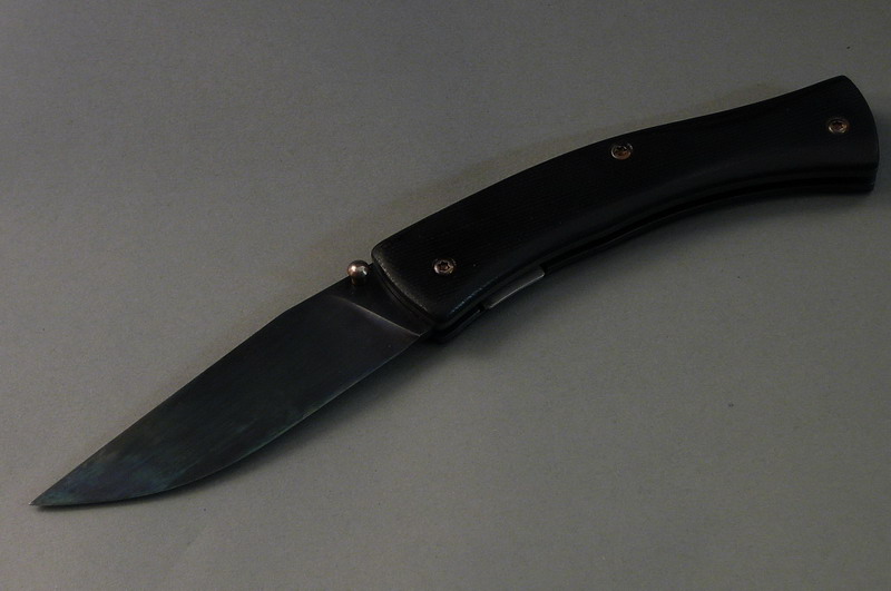

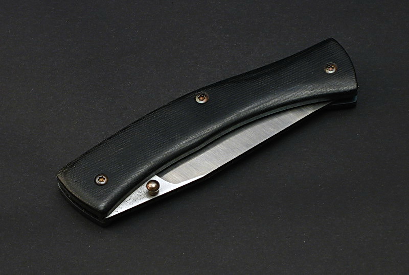

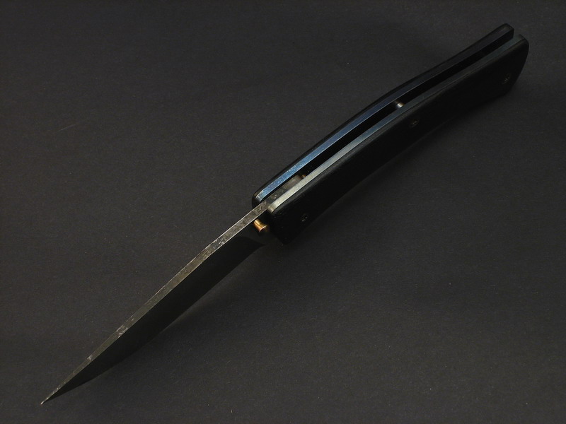

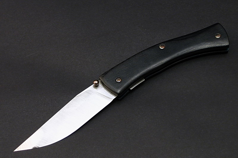

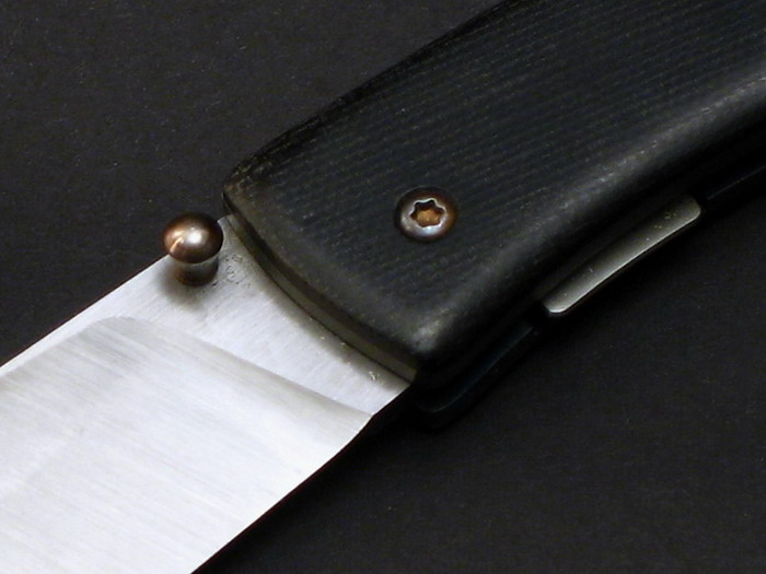

Ich bin ganz fleissig am Bau der 10 Jahres Messer.
kann es aber nicht lassen zwischendurch auch andere Dinge zu probieren, wie diesen hier.
DSM
DARK SIDE OF THE MOON:
Klingenstahl: 1.2519
Klingenlänge: 103mm
Klingenstärke: 3,2mm
Gesamtlänge offen: 236mm
Stärke;Breite des Folders: 14mm
Gewicht: 190 Gramm
Platinen: 2,5mm Stahl mit eingefräster Feder
Griffschalen Canvasmicarta in schwarz
