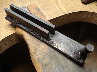

Hallo Leute!
Hier ein Vorschlag von mir für die Rubrik "Dinge die die Welt (nicht) braucht".
Im Moment baue ich an meinem ersten Slipjoint - Klappmesser. Ein Problem sah ich beim Härten der nur 2 mm dicken Klinge und der Feder. Da die Spitze doch sehr dünn ist, fürchtete ich, dass sie außerhalb des Ofens sehr schnell - noch vor dem Ölbad - die Temperatur verlieren würde, genauso wie das hintere Ende der Klinge zu schnell an Temperatur verlieren würde durch das Greifen mit der kalten Schmiedezange. Also habe ich mir eine kleine Vorrichtung gebaut, in die die Klinge gelegt wird, die mit auf Härtetemperatur gebracht wird. Nehme ich das Ganze an dem kleinen Pinn aus dem Ofen, strahlen der Boden und die beiden Seitenteile so viel Wärme ab, dass die Klinge dazwischen in ganzer Länge die Temperatur behält und gleichmäßig ins Öl gleiten kann. Ergebnis: Die Klinge ist wunderbar gehärtet- bis in die Spitze.
Sollte meine Vorrichtung albern sein oder überflüssig, so bitte ich um Kommentare! (Ansonsten auch)
Bernd
P.S.: Schaut bitte nicht auf die "Schweißnähte"! Im normalen Leben gehe ich eher mit Kreide und Tafellappen um, und nicht mit sch... Baumarktschweißgeräten.
Albern sicher nicht, aber nötig auch nicht. Ist die Klinge einmal austenitisiert, dauert es bis zum Beginn der Rückumwandlung auch bei leicht abfallender Temperatur bis zu 4 Minuten. Solange Du bei normalen Werkzeugstählen über 700° C bleibst, bist Du auf der sicheren Seite. Und so lange, dass man das unterschreitet, sollte kein Weg zum Abschreckmedium sein.

Bei dünnen Klingen und hochlegierten Stählen hat man das Problem in der Regel ohnehin nicht. Die ganze Bande hier oft vertretener rostträger und hochlegierter Stähle kann man bei Dicken unter 3 mm sowieso lufthärten.
Die Industrielösungen, die ich kenne, sehen so aus, dass die Teile aus dem Ofen direkt in ein Ölbad fallen.
Überhaupt, wer kommt auf die Idee, den Härteofen an ein Ende und das Abschreckbad ans andere Ende der Werkstatt zu stellen? Das ist doch absurd.

Roman, ich glaube hier ging es weniger um den Härteverzug als um den Wärmeverlust auf dem Weg zum Abschrecken. Da bei mir das Härtemedium neben dem Ofen steht, ist das nie ein Thema.
Wenn es auch um den Härteverzug geht, dann gibt es einige Möglichkeiten. Die von Roman angesprochenen Roste habe ich auch schon in einer alten Herstellung von Spachtelmessern gesehen. Die Dinger klappten sich beim Umlegen in's Härteöl automatisch zu und hielten die sehr dünnen Spachtelmesser immr gerade. Für mich habe ich das anders gelöst. ich arbeite mit zwei dicken Aluplatten mit Scharnier.
