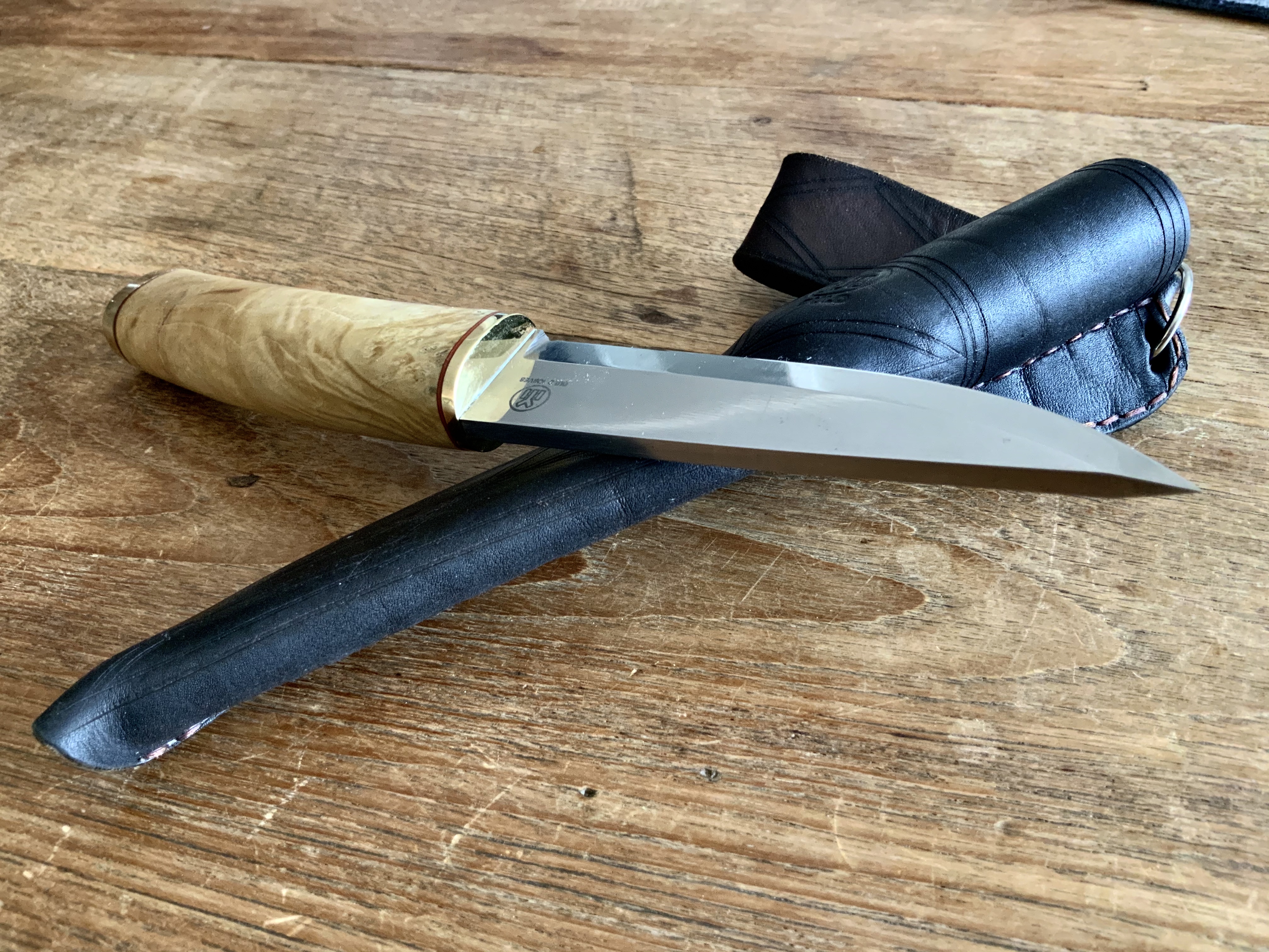

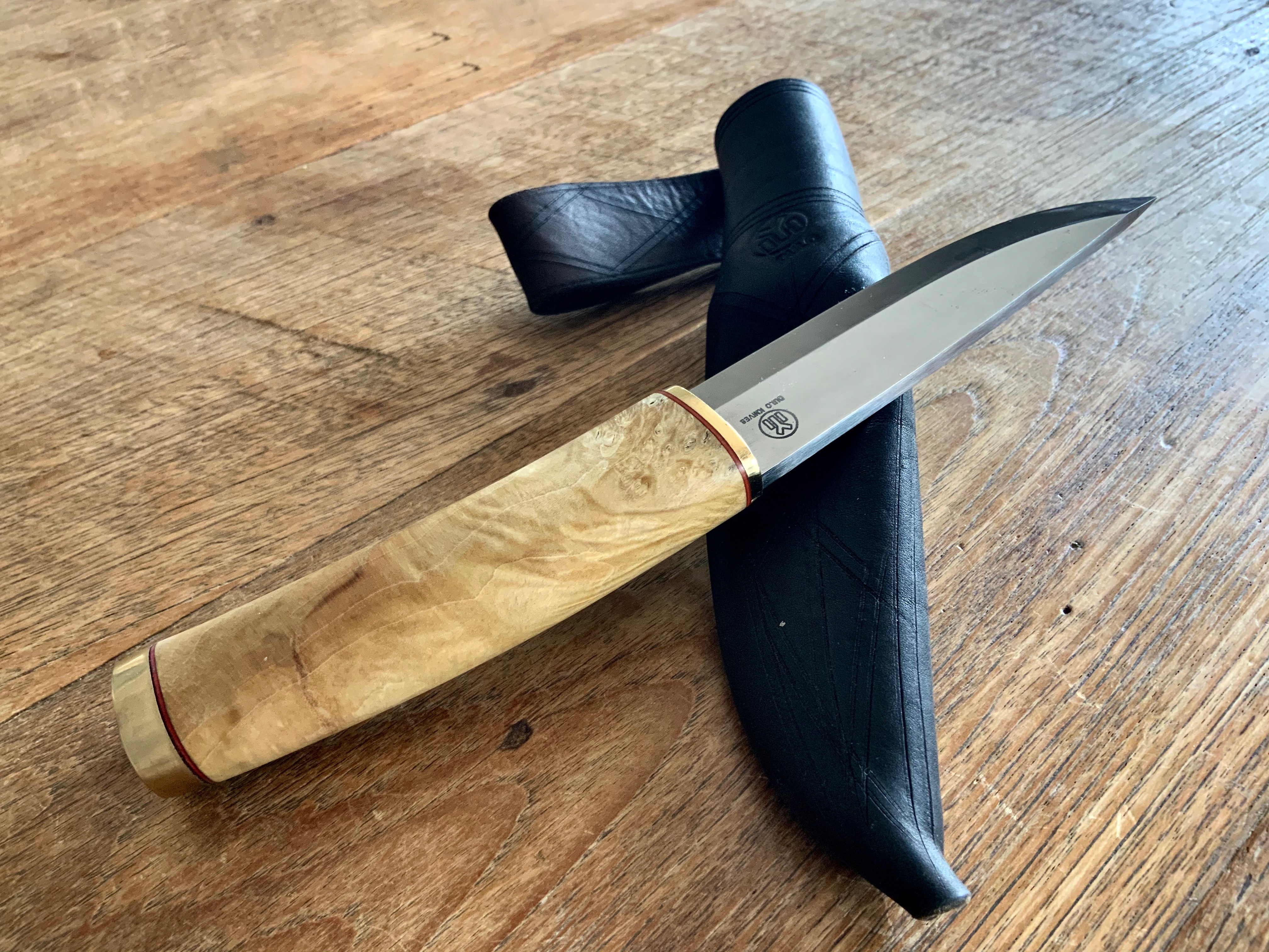

Dulo the Great
Der Dulo Clan war die herrschende Dynastie der Bulgaren. Deren Symbol (Tamgha) ist heute das Firmenlogo von Dulo Knives, Bulgarien.
Dieses Puukko von Dulo ist in jeder Hinsicht ein erstaunliches Messer.
Mit 11,5cm Klingenlänge ist es ziemlich groß und mit 5mm Rückenstärke ziemlich stark für ein Puukko. Damit nicht genug, besteht die Klinge aus dem eher seltenen Vanadis 8 Stahl, der u.a. besonders verschleissfest gilt. Das ganze gipfelt dann in einem Scandischliff auf Null mit 12 Grad Schneidwinkel per Seite !!! ab Werk.
Der Griff hat ordentlich Volumen, in meiner größeren Hand (10,5) liegt es noch gut, deutlich kleinere Hände dürften zu kämpfen haben. Und ein Leichtgewicht ist es auch nicht.
Aber. Genau mein Ding. Unzerstörbares Brecheisen, das schneidet.
Wieviel das wirklich taugt haben die Jungs von DBK in einem unterhaltsamen Video untersucht. Offenbar eine ganze Menge, dieses Puukko kletterte auf deren Olymp.
Ich habe es aus zweiter Hand erstanden, es war insgesamt brauchbar scharf, jedoch mit einem MiniChip im vorderen Bereich, den man beim Papiertest merken und und unter dem Mikroskop deutlich sehen konnte. Vermutlich werde ich mit einem geführten System einen secondary bevel mit 18/19 Grad per Seite anschleifen und schauen, wie sich das macht. Noch besser wäre vermutlich ein abschliessendes convexing.
Grüsse, pebe

Dein High Tech Master Puuko macht schon beim Anschauen Angst :teuflisch. Das ist wirklich ein beeindruckendes Messer. Ich wünsche dir noch viel Freude damit und pass auf deine Finger auf
