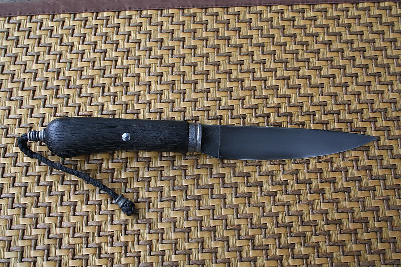

:teuflisch Dunkel ist es geworden.........
Schwarze Eiche aus der tiefsten Stelle des Moores........
Die Zwinge aus der Wagenachse des Henkerkarren.......
Die Klinge aus dem zerbrochenen Richtschwert geschmiedet,
in Blut gehärtet..........:teuflisch
und so weiter und so weiter, ganz so schlimm war´s dann doch nicht.

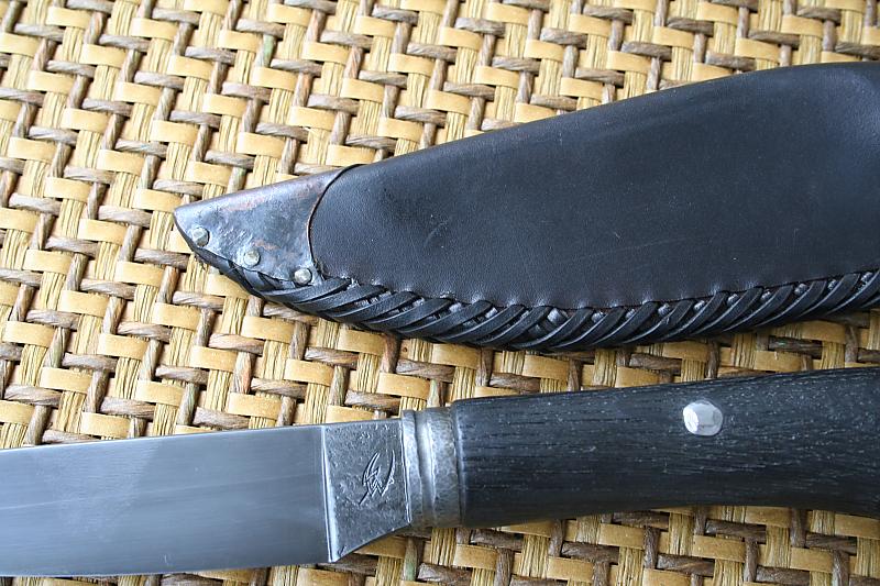

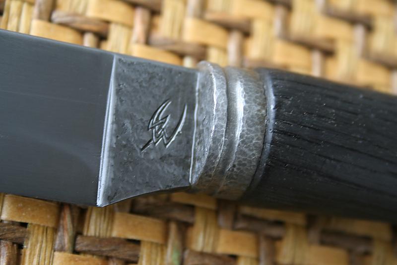

Der Griff ist wirklich Mooreiche ,die Zwinge ist tatsächlich aus einer Wagenachse aber nicht vom Henker sondern von einem alten Heuwagen.
Die Klinge ist aus extra finsterem Silberstahl

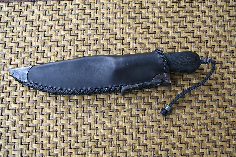

Die Beschläge der Scheide sind aus Kupfer die in den :teuflisch schwefeligen Schlünden :teuflisch der
ortsansässige Apotheke gebadet haben ,sprich Schwefelleber.
Ich hoffe es gefällt, wenn Maße interessant sind kann sie morgen nachreichen

Wirklich schönes Stück!
Ich bin beeindruckt von der Genauigkeit!:teuflischisch!
Ist das Holz absichtlich so offenporig gehalten oder ist das Materialbedingt? d.i. könnte man die Eiche noch versiegeln und schlichten?

Hallo Heinrich,
ist zum Teil materialbedingt, halt Mooreiche.
Ich habs aber gebürstetum das noch hervorzuheben da man sonst von dem Holz nichts hat, ist dann nur schwarz.
Ich hab es noch mit Leinöl eingelassen.

Schön anzuschauendes Messer...... bis auf das "Endgebömmel" , daß für mich nicht sein müsste. Auch die Beschläge an der Scheide sind nicht alltäglich und somit auch nicht von schlechten Eltern. :super:

Ist mir klar das das Endgebömmel polarisiert,freut mich aber das Dir der Rest gefällt

hier ein paar Maße:
Kl15,5cm
Gl 12,5cm
Kh3cm
Kd 3mm auf null auslaufend
ca 150gr schwer

das ist wieder sehr schön geworden, das Messer und auch die zugehörige Scheide! :super: Das passt!
