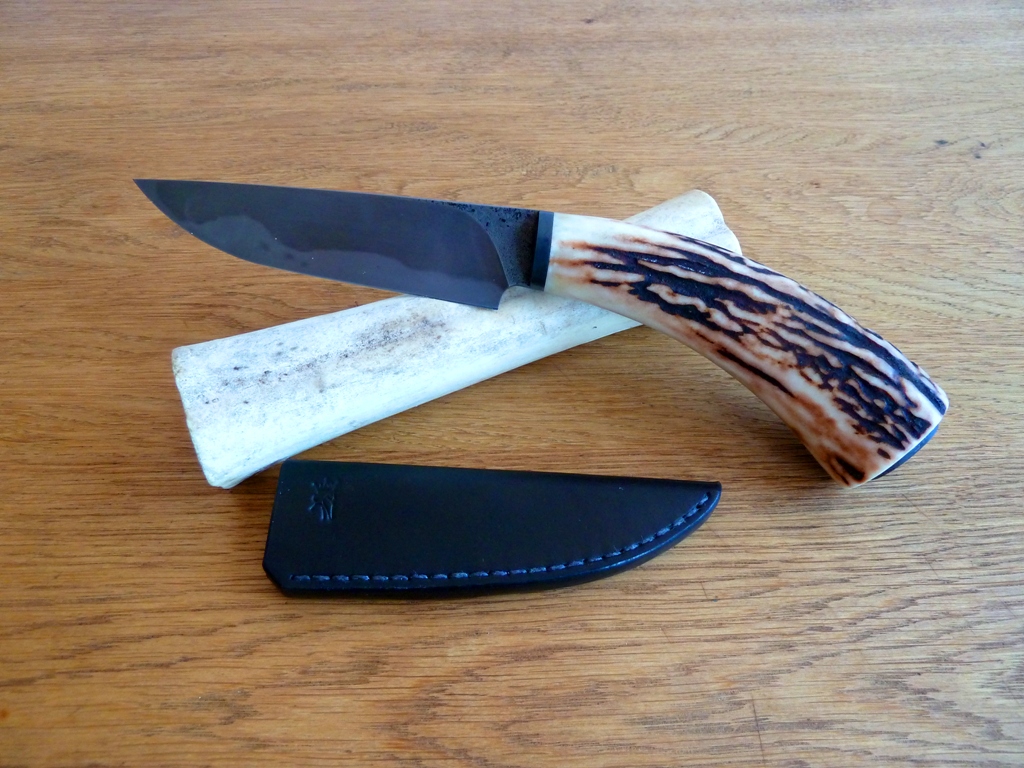

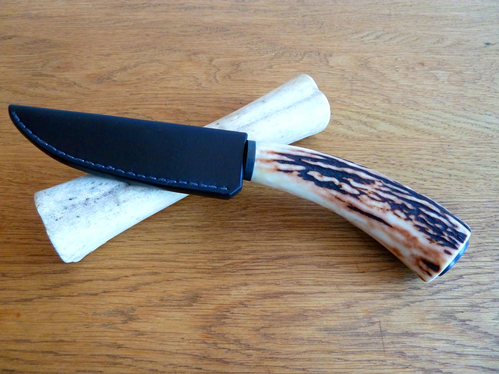

Hi Leute, diese Auftragsarbeit ist gerade fertig geworden. Hoffe es gefällt euch.
Klinge aus cs145 differentiell gehärtet. Allerdings hat es da einen interessanten Härteeffekt gegeben. Die sichtbare Härtelinie stellt in diesem Fall keine Trennung zwischen gehärteten und nicht gehärteten Stahl dar. Auch hinter der sichtbaren Härtelinie hat die Klinge eine Härte von ca. 63 hrc. Erst der Rücken (ab ca. 20mm unterhalb der Spitze) weist dann eine deutlich geringere Härte auf. Wie es dazu gekommen ist, kann ich nicht sagen. Die Klinge hab ich ganz klassisch mit Lehmmantel bei 800 Grad gehärtet.
Klingenlänge: ca. 102mm
Griff: Sambar:

Hallo Xerxes,das ist ganz einfach. Der Stahl leitet die Hitze auch unter die Lehmschicht, so dass es auch dahinter zum Härteeffekt kommt. Das ist nie ganz exakt an der Einpackungslinie.
Die Hätelinie entsteht durch Oxidationsvorgänge auf der Oberfläche , aber sie ist nicht der exakte Härteverlauf.
Gruss fritz
Trifft auch gerade meinen Nerv- bin zur Zeit etwas im Nicker-Fieber.

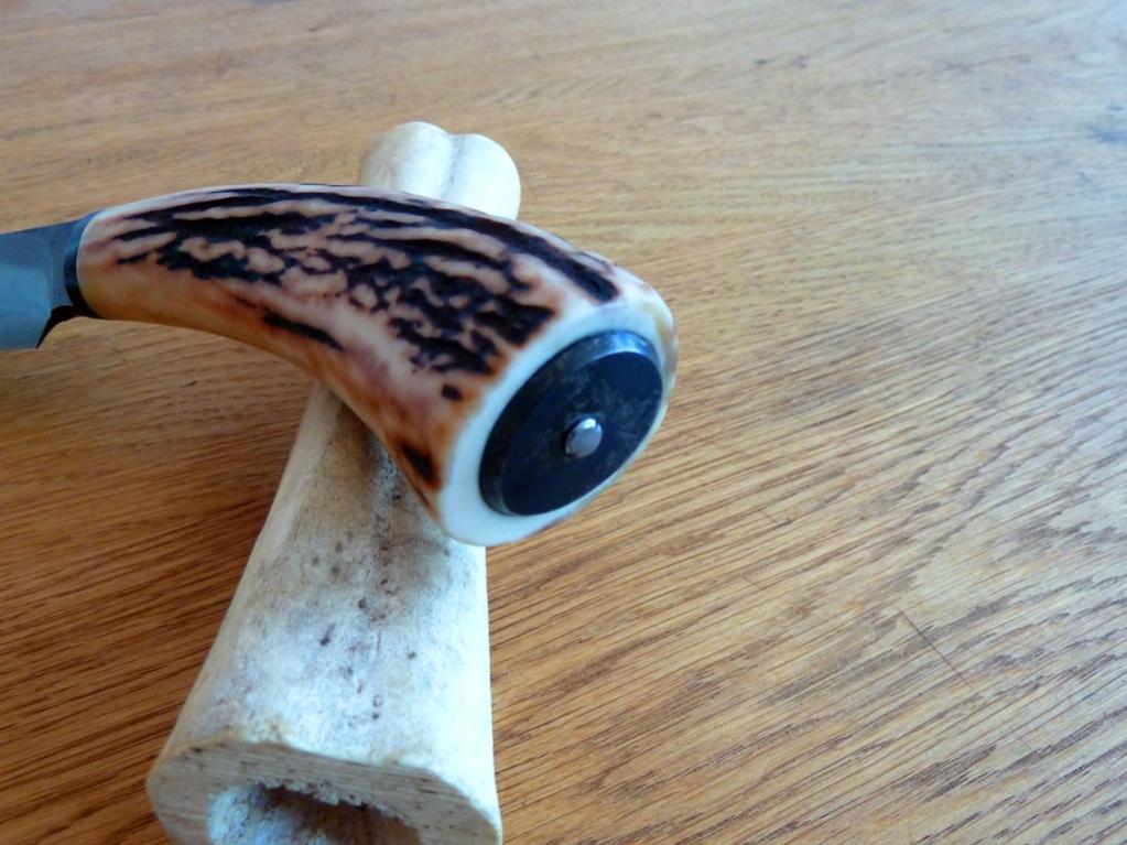

Das Sambar des Griffs ist sehr schön-der Übergang zur Zwinge ebenfalls.
Der Neigungswinkel im Griff sieht-auf den Fotos zumindest- doch sehr erheblich aus.
Anyway, das Gesamtbild passt ziemlich gut:super:
