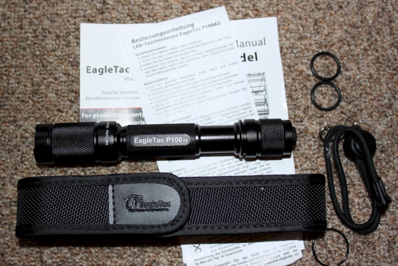

Im Lieferumfang befinden sich neben der Lampe noch ein Holster, zwei O Ringe, ein recht grob verarbeiteter Lanyardring, ein Lanyard sowie eine Ersatzschalterkappe. Dazu kommt eine Bedienungsanleitung in englisch und deutsch.
Lieferumfang
EagleTac zusammen mit vergleichbaren Modellen anderer Hersteller

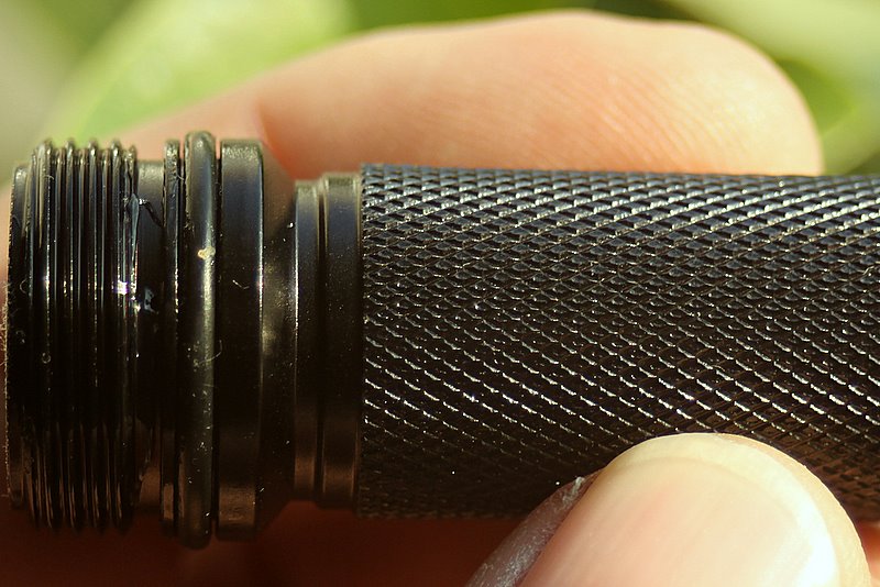

Verarbeitung
An der Verarbeitung der Lampe habe ich nichts auszusetzen.
Alle Bauteile erscheinen ordentlich dimensioniert,Grate, Unsauberkeiten oder andere Mängel sind nicht festzustellen.
Batterierohr
Die Anodisierung ist gleichmäßig und die Schrift ist sauber aufgebracht.
Knurling

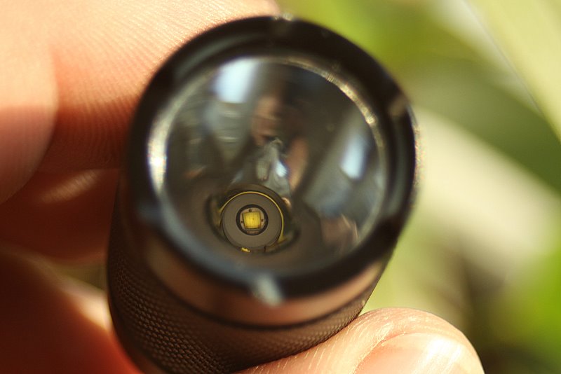

Der Reflektor ist verhältnismäßig tief und die LED mittels eines Ringes sauber zentriert.
Blick in den Reflektor

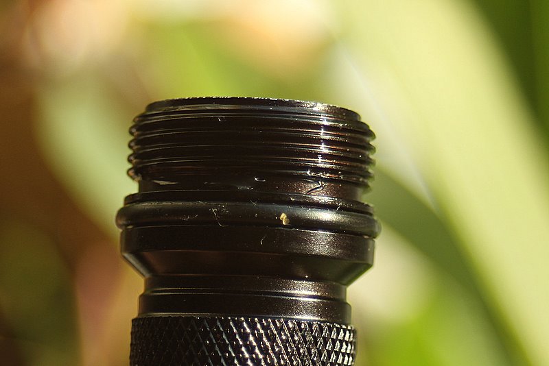

Die Gewinde waren geschmiert, liefen jedoch ein wenig „sandig“ aber ohne größeres Spiel.
Gewinde Batterierohr vorn und O-Ring
Auch die O-Ringe sind vernünftig dimensioniert und erfüllen ihre Funktion gut.
Sie sitzen sauber in ihren Ausfräsungen und neigen nicht zum Abscheren.

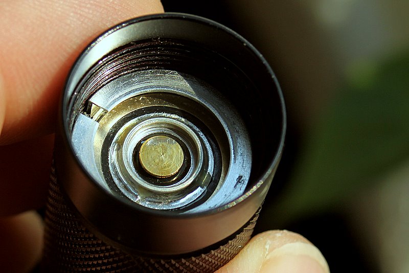

Bedienung, Ergonomie, UI
Das UI gibt keine Rätsel auf.
- Lampenkopf fest gedreht Turbo Modus, Lampenkopf etwas gelockert General Modus.
- Schalter halb durch drücken Momentlicht, vollständig drücken Dauerlicht.
Die Lampe kann also durchaus als DAU sicher bezeichnet werden, zumal sie über einen mechanischen Verpolungsschutz verfügt.
Weiterhin liegt der EagleTac eine deutsche Bedienungsanleitung bei; die Bedienung sollte klar sein.
Lampenkopf innen mit federnd gelagertem Umschalter für Modi
Da in der Lampe ein Forward Klickie eingebaut ist besteht die Möglichkeit für Momentlicht.

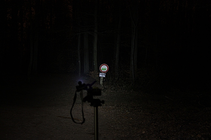

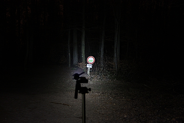

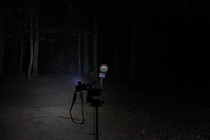

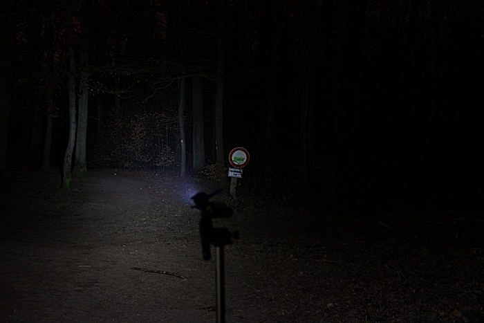

Beamshots, Leistung, Lichtverteilung
Die kleine EagleTac überrascht zunächst durch ihre Helligkeit.
Dies liegt hauptsächlich daran, dass der verwendete SMO Reflektor recht stark bündelt und einen sauberen abgesetzten hellen Spot bereitstellt.
Damit wird die EagleTac P100A2 zum Hosentaschenthrower.
Genauer betrachtet relativiert sich die Helligkeit der P100 zumindest im Vergleich mit der Fenix LD 20 XP-G R4 oder ihrer größeren Schwester EagleTac P20A2.
Die beiden letztgenannten haben zwar weniger Throw als die P100A2,dafür sind sie jedoch insgesamt heller.
Anbei Beamshots der Lampe:
(Bis zum Schild 30m bis zum Wegende ca. 65m)
EagleTac P100A2 HI
EagleTac P100A2 HI
EagleTac P100A2 LOW
EagleTac P100A2 LOW
Fenix HL20 HI
Fenix HL20 HI
Fenix HL20 MED
Fenix HL20 MED
EagleTac P100A2 HI
EagleTac P100A2 HI
EagleTac P100A2 LOW
EagleTac P100A2 LOW
Fenix HL20 HI
Fenix HL20 HI
Fenix HL20 MED
Fenix HL20 MED
