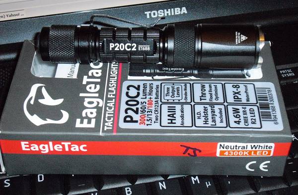

es sollte eine P20C2 MKII geliefert werden mit OP Reflektor (Neutral White).
Durch eine Fehllieferung bekam ich die hier nachfolgend gezeigte Lampe.
Sie war schon wieder verpackt und sollte umgetauscht werden doch
es kam anders
Da die von mir bestellte Lampe zur Zeit vergriffen ist beschloß ich mir die Wartezeit mit dieser zu versüßen und sie zu behalten.
Die MKII wid später nachgeliefert
Im Titel steht R2 die Neutral White ist wohl eine Cree XR-E Q4 ! Habe ich geändert.
Die EagleTac P20C2 Cree XR-E Q4 Neutral White mit SMO Reflektor ist meine erste Lampe die nur mit 2 CR123A oder dementsprechende Akkus zu betreiben ist.
Ich habe mich für 17670 Akkus entschieden. 18650 Akkus passen nicht!!
Die Lumenangaben auf der Verpackung sind bei der Cree XR-E Q4 NW 10% weniger, laut Anleitung.

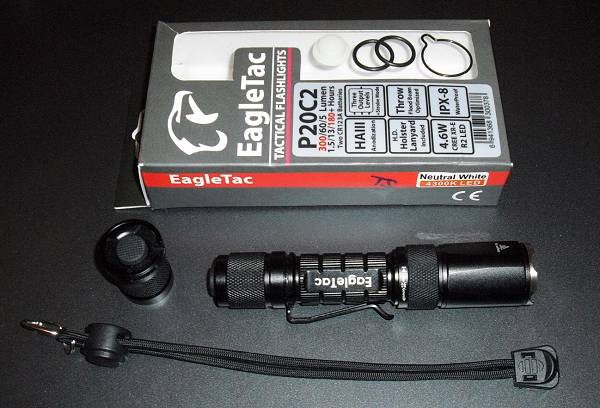

Geliefert wurde:
Holster und Diffusor sind nicht auf dem Bild gezeigt!
Maße: Länge 130mm; Kopfdurchmesser 27mm, Gewicht mit 17670 Akku 118 Gramm (auf meiner Waage)
Damit die Lampe als Kerze genutzt werden kann wurde sogar eine komplette Endkappe mit Rand mitgeliefert auf dem die Lampe sehr sicher steht.
Damit hat sie von all meinen Lampen den besten Tailstand.
Nur die Zebralight SC50w kann da mithalten.
Die Verarbeitung ist gut ebenso wie die Anodisation.
Gewinde sind passgenau und haben fast kein Spiel.
Linse und SMO Reflektor sind sauber.

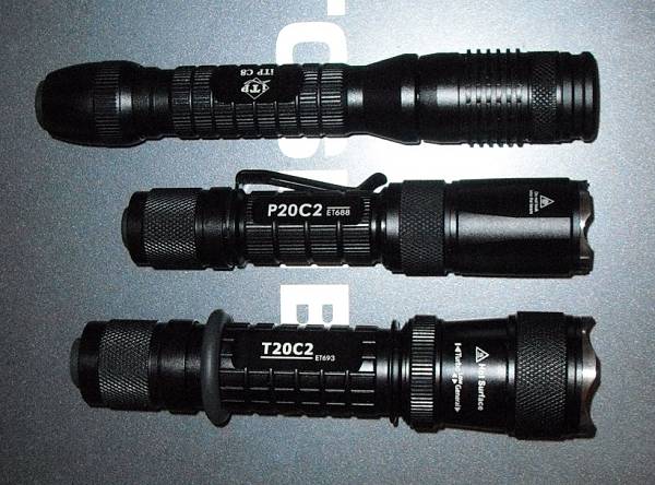

Im vergleich zur T20C2 wirkt sie deutlich handlicher.
Wasserdicht nach IPX-8
Duch die Cree XR-E Q4 und den Reflektor hat die Lampe ordendlich Throw (was ich eigentlich nicht wollte).
Mit dem Diffusor leuchtet die Lampe trotz der Throwlastigkeit gleichmäßig und weich aus. Das hätte ich zuerst nicht vermutet.
Hier ein Lob an den Diffusor der seine Arbeit ordendlich verrichtet.
Die Lampe hat zwar 3 Helligkeitsstufen ist jedoch vorwiegned auf die Nutzung von General- und Turbo-Modus ausgelegt.
Um in das Low zu gelangen muss man den Lampenkopf jedes mal kurz fest und wieder los machen.
Bei gelöstem Kopf hat sie 60 Lumen 13 Stunden (54 Lumen) und bei festem Kopf 300 Lumen 1,5 Stunden (270 Lumen).
Im Low 5 Lumen ca. 180 Stunden (4,5 Lumen)
Da die Lampe entweder im General- oder Turbo-Modus startet ist sie für die häufige Nutzung im Low weniger geeignet. Das notwendige Umschalten nervt dann.
Kenne ich von meiner T20C2.
Die Laufzeiten mit CR123A sind auch ganz ordendlich werden mit 17570 Akku jedoch nicht erreicht.
Die Lichtfarbe ist mit 4300K recht angenehm. Wer denkt das die Lampe mit wärmerem Licht nicht hell wäre der täucht sich. Da kommt ordendlich was raus aus der Lampe.
