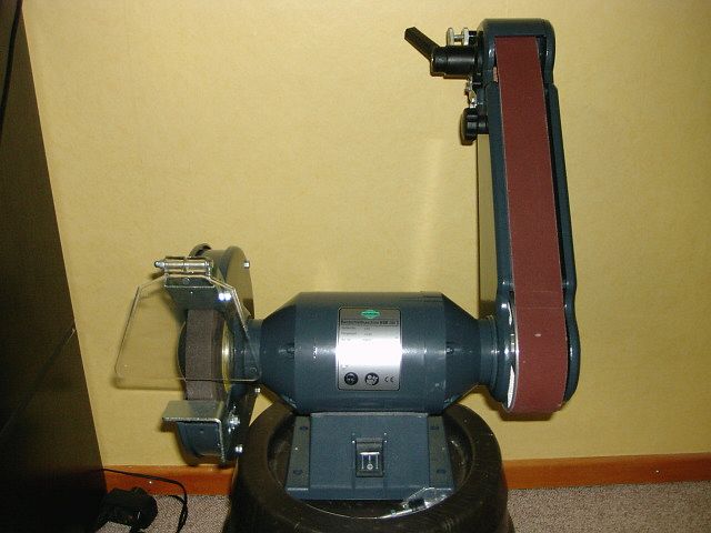

Den Bandschleifer hatte ich mir bestellt.
Die Lieferung zog sich laaaaaaaaaang hinaus (circa 1 Monat).
Geliefert wurde ein Bandschleifer von Novatec:
Novatec BSM 200 D. 740 Watt.
Das Gerät ist eine solide Konstruktion und aus dickem Blech hergegestellt.
Die Bandauflage ist auf einer Seite höhenverstellbar sodass man die Auflage schräg stellen kann.
Die Antriebsrolle ist aus Alu.
Bei mir waren ein paar kleine Beulen in der Lackierung unter denen sich Rost gebildet hat. Das habe ich aber erst vor ein paar Tagen bemerkt als ich am Lack rumgekrazt habe. Da werde ich irgendwann einmal mit dem Dremel (ok, nur ein Nachbau aber es funktioniert^^) drübergehen und dann Farbe drüber und fertig.
Der zusammenbau (Bandschleifarm befestigen) gestalltete sich leicht.
Aufgrund des Wetters, eines fehlenden Verlängerungskabels für den Strom (nur eine Drehstromsteckdose vorhanden und die natürlich total abgelegen) und fehlender Zeit :glgl: bin ich erst gestern zum testen gekommen.
Den Bandschleifarm hatte ich im linken Winkel zur Maschine befestigt so das das Band horizontal läuft.
Die Maschine also hingestellt, Stecker rein und angemacht.
Die Maschine lief wunderbar. Das Gerät wackelte nicht hin und her und lief sehr ruhig.
Die Maschine war auch nicht so laut wie erwartet (man konnte noch normal reden während man neben ihr stand).
An einem alten BW Taschenmesser (eine riesen Delle drin, wollte auchmal einen Nagel zerschneiden. . .) hab ich auch ein wenig das Schleifen ausprobiert.
Das Band blieb in der mitte und die Maschine zog gut durch.
Hat richtig Spaß gemacht.
Sobald das Wetter wieder mitspielt (und meine Oma nicht nervt . . .)gehts grad wieder an die Maschine.
Falls fragen sind, versuche ich diese zu beantworten.
Bild vom Bandschleifer hab ich gemacht und ich werde noch Versuchen dieses online zu stellen.
(Rechtschreib und Grammatikfehler sind auf eine verseuchung unseres Trinkwassers zurückzuführen (Tatsache) und ich kann nicht verantwortlich gemacht werden :irre: )

Hier sind die Fotos von Justread:
