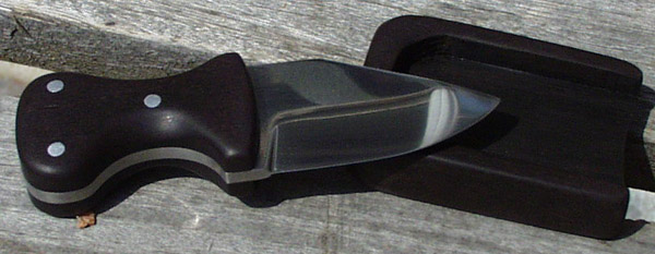

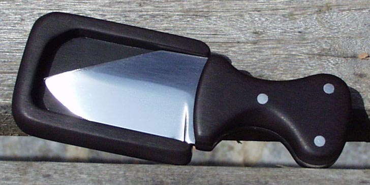

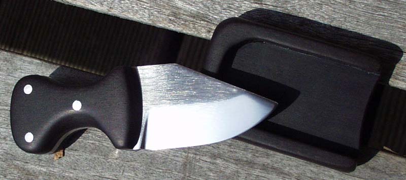

hier mal mein neuestes. Nachdem ein Freund von mir dieses Messer: http://www.messerforum.net/showthread.php?t=32076 gesehen hatte, wollte er unbedingt auch eines haben, das hier kam dabei raus.
Stahl ist wieder 1.2842 in 3 mm Stärke, Griffschalen aus Ebenholz, Gesamtlänge um die 9 cm. Scheide ebenfalls aus Ebenholz mit eingesetztem Magneten (hält bombig).
Bin auch echt froh, das Ding endlich fertig zu haben, denn nachdem es mich mehr als einmal tätlich angegriffen hat, flog es schon fast aus dem Fenster…
Auf den Fotos ist es noch ungeschärft, das hat sich natürlich mittlerweile geändert.
Hoffentlich viel Spaß beim Anschauen!

An eine Holzscheide dachte ich auch schon, aber noch nie an eine offene - gute Idee!
Wie hast Du den Magneten befestigt? Von hinten eingeklebt? Wie gross ist er? Woher? Preis? Wie dick ist das Holz über dem Magneten?
Kannst Du mal ein Bild von der Magnetseite machen?
oh, das ist ja mal schöne Resonanz. :)
@ Hobby: Entstanden ist die offene Scheide daraus, daß es ein Messer sein sollte, das auch in der Vitrine gelagert wird, und daher wollte ich es auch im "geschlossenen" Zustand präsentierbar machen. Die Scheide kann man deshalb einfach auf Messergriff und hinterer Kante hinstellen.
Für den Magneten habe ich im Holz ein Loch gefräst, dann den Magneten eingesetzt und verklebt. Größe 10x5mm, Preis k.A., kommt aus einer Ikea Fantast Küchenuhr. ;) Eigentlich wollte ich hier bestellen: http://www.crazy-magnet.de, aber so war die Lösung naheliegender.
Über die komplette Innenseite der Scheide ist Ebenholzfurnier in Stärke 0,5mm geklebt. Das Bild von der Magnetseite kann ich mir sparen, denke ich, da sieht man nämlich nur ungestörtes Holz. ;)

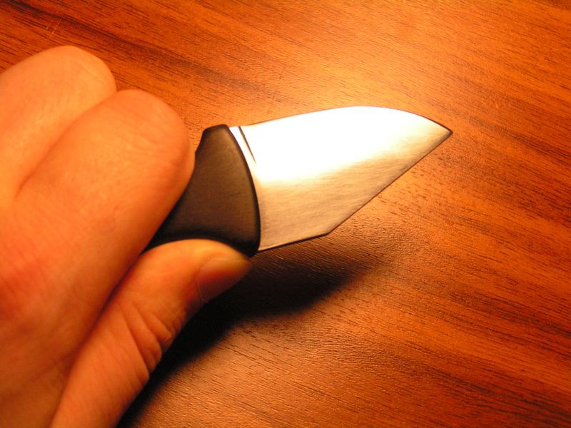

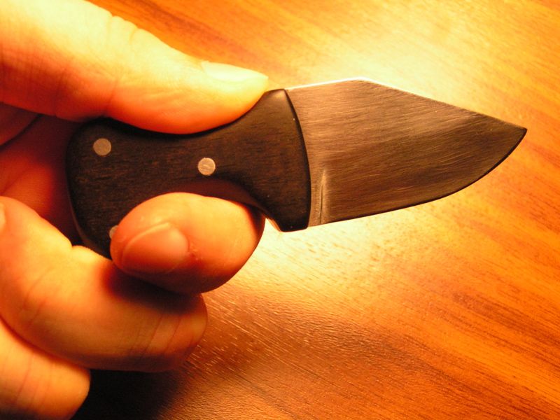

Angehängt habe ich noch zwei Bilder zur Handlage, die finde ich besonders bei so kleinen Messern immer sehr gut zur Veranschaulichung. Denn: Auch "Minis" können praktisch sein.
