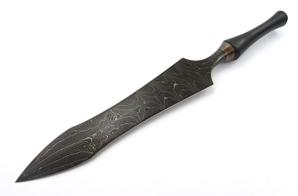

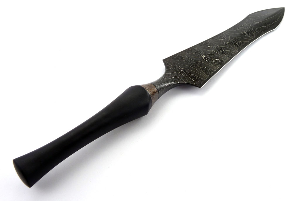

...ist fertig geworden.
Endlich hab ich mal wieder Zeit gefunden, eine "freie Arbeit" zu machen ;)
Ohne lange Vorrede die Fakten:
Eclipse I
Klinge: San-Mai (Decklagen: Torsionsdamast 60 Lagen 1.2842/Nickel, Schneidlage: 1.2442)
Zwischenstück: Bronze (punziert / brüniert / druckpoliert)
Griff: Afrikanisches Ebenholz
Gesamtlänge: 31,5 cm
Schneidenlänge: 18 cm
Breiteste Stelle: 42 mm
Gewicht: 145 g
Danke für's Anschauen - ich freu mich natürlich immer über Kommentare und (konstruktive) Kritik!
Dann wünsche ich ein schönes, langes Wochenende...
Gunther

Hallo Gunther
Toller Damast und wunderschöner, eigenständiger Entwurf.:super:
Dieser Dolch gefällt mir sehr gut.
Servus
Gottfried
ps: keine Kritik möglich, das Teil ist perfekt.:D
Hallo Gunther,
Das ist wieder mal ein Teil, das unverkennbar seinen Urheber wiederspiegelt:super:
BTW Für welche Absicht/Gebrauch ist der Dolch gedacht/gemacht ?
Gruss und auch frohe Pfingsten
Felix
Hey Gunther,
der Dolch ist ein Traum.
Mich erinnert die Klinge eindeutig an ein Gladius, war diese Form in Etwa auch die Vorgabe?
Viele Grüße und danke fürs Zeigen :super:
Tim
Moin
Ich Konnte "Den" Dolch Gestern Live Bewundern und Kann nur Sagen,Micro Gladius Trifft es ganz gut.
@Gunther war Nett mit Dir.
Gruß Wulfher
Danke Euch allen für das Lob!
@felix: Gebrauchszweck?! Der gleiche wie bei allen Dolchen und Schwertern in unserer zeitgenössischen, zivilen Gesellschaft. :D
@TimB: Ack, die Klingenform erinnert an ein (Mainzer) Gladius... das war aber wenn eher unterbewusst das Vorbild. Ich hab bei der Klinge einfach "drauflosgeschmiedet". Und spätestens beim Griff hört die Gemeinsamkeit auf... was mich an den römischen Schwertern immer stört, sind die "klobigen" Griffe. Mag effizient/"ergonomisch" sein, aber rein ästhetisch gefällt es mir nicht.
Die Sache mit dem Nickel-Damast hat Potenzial... ich werd da nochmal ein wenig rumprobieren.
Feine Grüße,
Gunther
