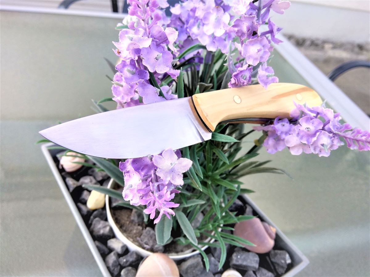

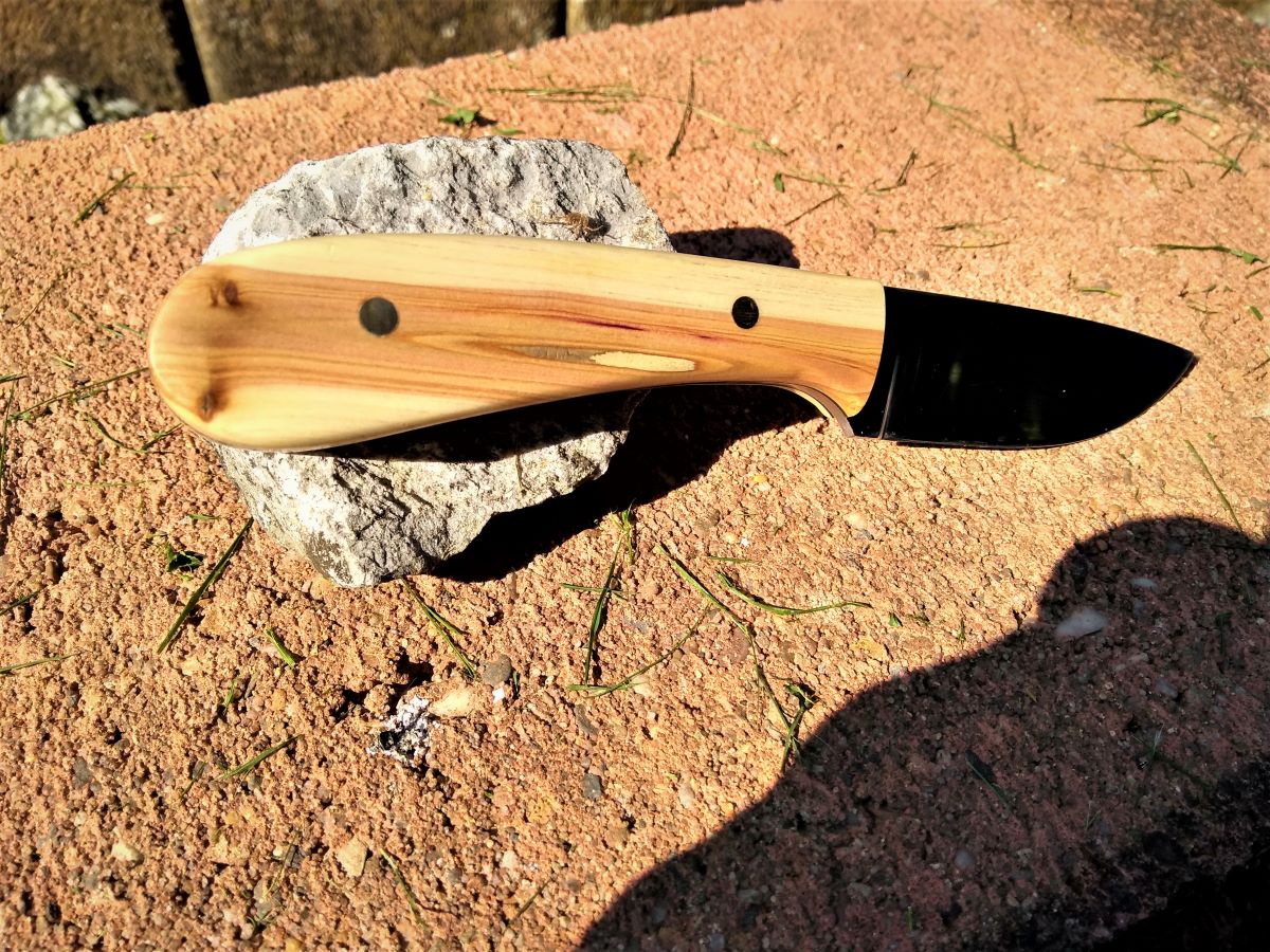

Ich habe aus dem 1.2442 zwei Messer gebaut. Das Erste von den Beiden stelle ich heute vor. Es soll als EDC und Universalmesser einsetzbar sein. Zu den Daten:
Gesamtlänge: 16 cm
Klingenlänge scharf: 6,5 cm
Klingenstärke: 2,7 mm
Klingenform: Droppoint
Schneide: ballig auf 0 mit Microfase ca. 35° die Stärke oberhalb der Wate beträgt 0,3 mm
Stahl: 1.2442 (115W8) ca. 63 HRc

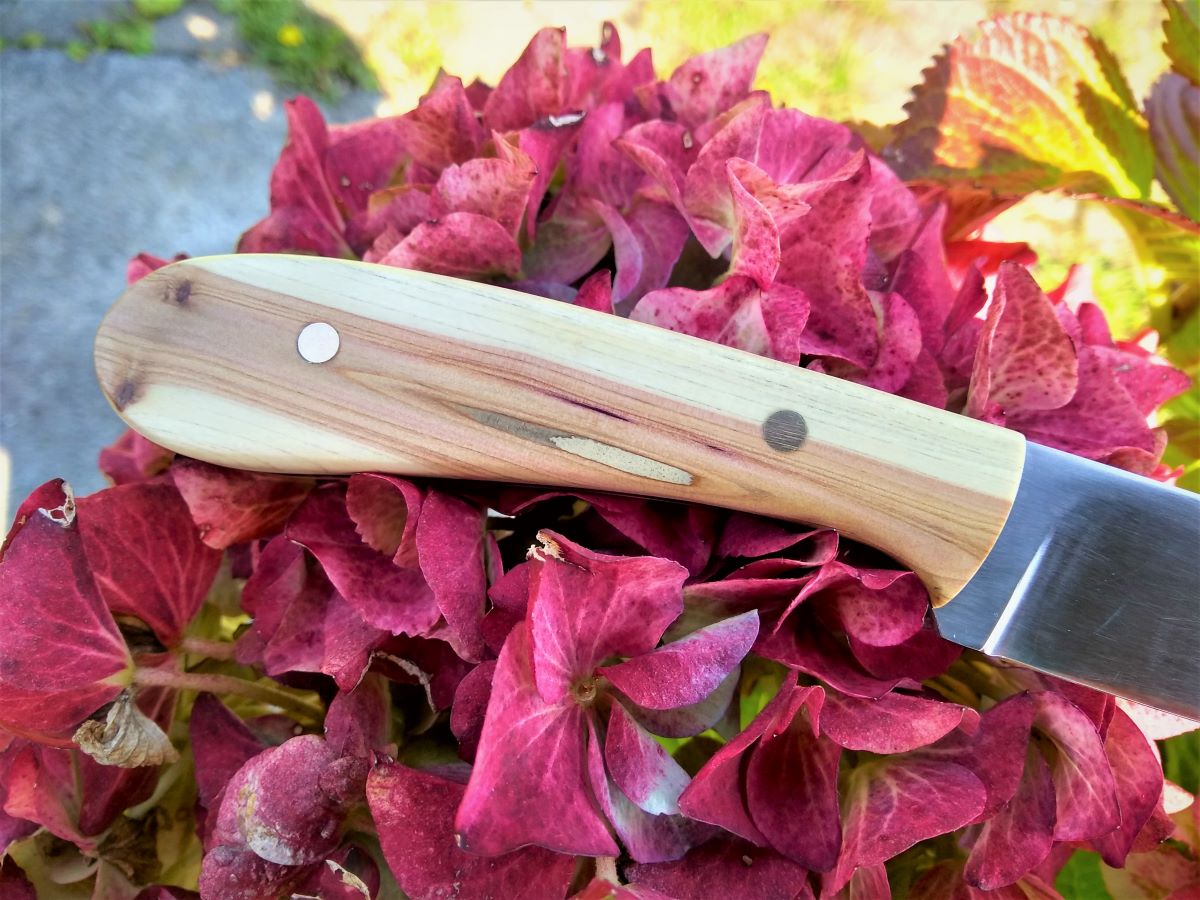

Griff: Fliederholz (wurde etliche Jahre gelagert und stammt aus dem Garten meines Vaters) Die Griffschalen sind mit 0,5 mm starkem, schwarzem Vulcanfiber unterlegt und mit zwei 4 mm Messingpins befestigt.

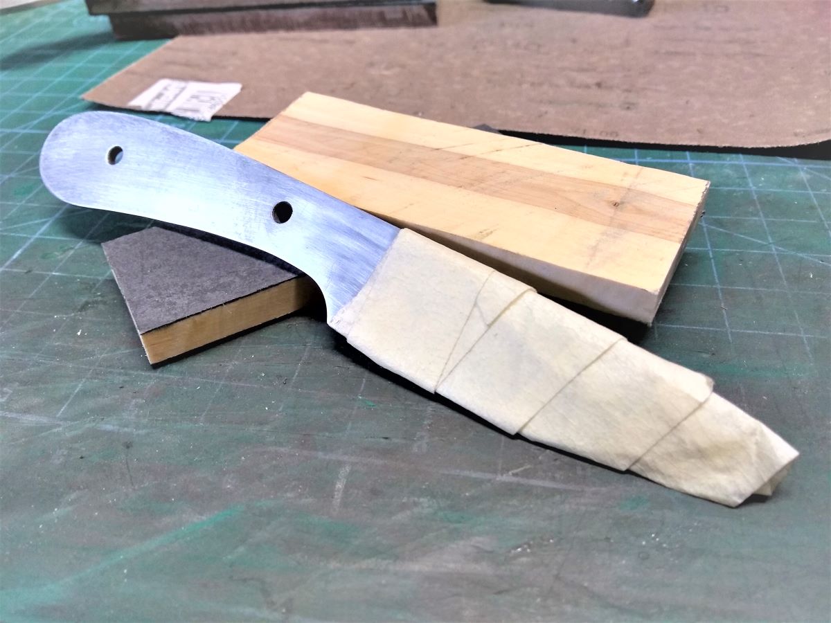

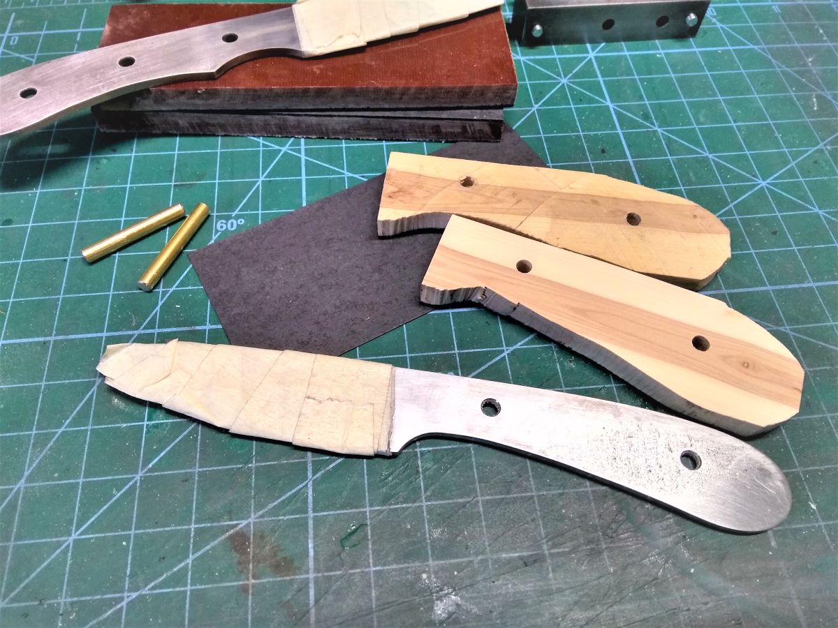

Es liegt noch nicht lange zurück, da habe ich mich mit xtorsten zum Thema Fehler beim Messerbauen ausgetauscht. Wie könnte es nicht anders sein, ist mir nach gutem Start des Projekts ein absoluter Anfängerfehler passiert. Einige Minuten unkonzentrierter Arbeit haben für die Produktion von zwei linken Griffschalen ausgereicht. Im Bild sieht man die beiden Griffschalen von denen eine schon wieder zum Verkleben des Vulcanfibers von mir vorbereitet wurde (somit beidseitig mit Vulcanfiber beklebt wurde). Glücklicherweise lässt sich Vulcanfiber leicht wieder abschleifen, nervig war es aber trotzdem.

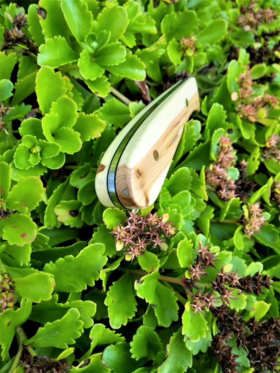

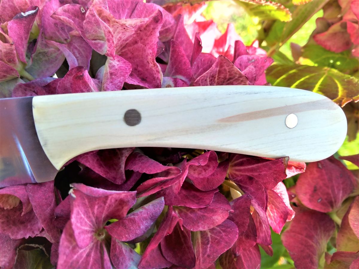

Das Fliederholz ist wunderbar zu bearbeiten, der Fliederduft begleitet einen dabei die ganze Zeit. Schleifen und Bohren ist kein Problem. Ich hatte nur den Eindruck, dass das Holz obwohl es sehr trocken war sehr elastisch ist. Beim Bohren auf Nenndurchmesser der Pins, waren die Pins deutlich zu groß für das gebohrte Loch, da musste ich nachsteuern. Beim Arbeiten mit Fliederholz sollte man peinlich genau auf Sauberkeit achten (insbesondere bei den Schleifmitteln), sonst arbeitet man den Schmutz in das helle Holz. Die dunklen Verfärbungen im Holz lassen sich dann nicht mehr entfernen (da hilft nur noch abschleifen). Das Holz lässt sich sehr gut polieren. Es fühlt sich danach fast wie lackiert an.

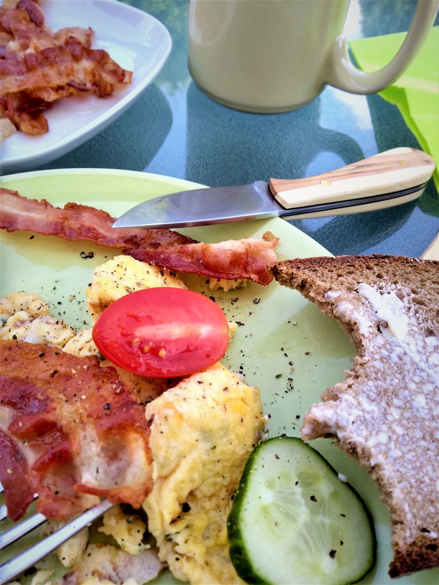

Heute Morgen war mir nach einem kräftigen Frühstück auf der Terrasse, so gab es Eier mit Speck mit Butterbrot, Tomaten und Gurken. Wie es sich für ein EDC gehört, waren die damit verbundenen Aufgaben keine Herausforderung.

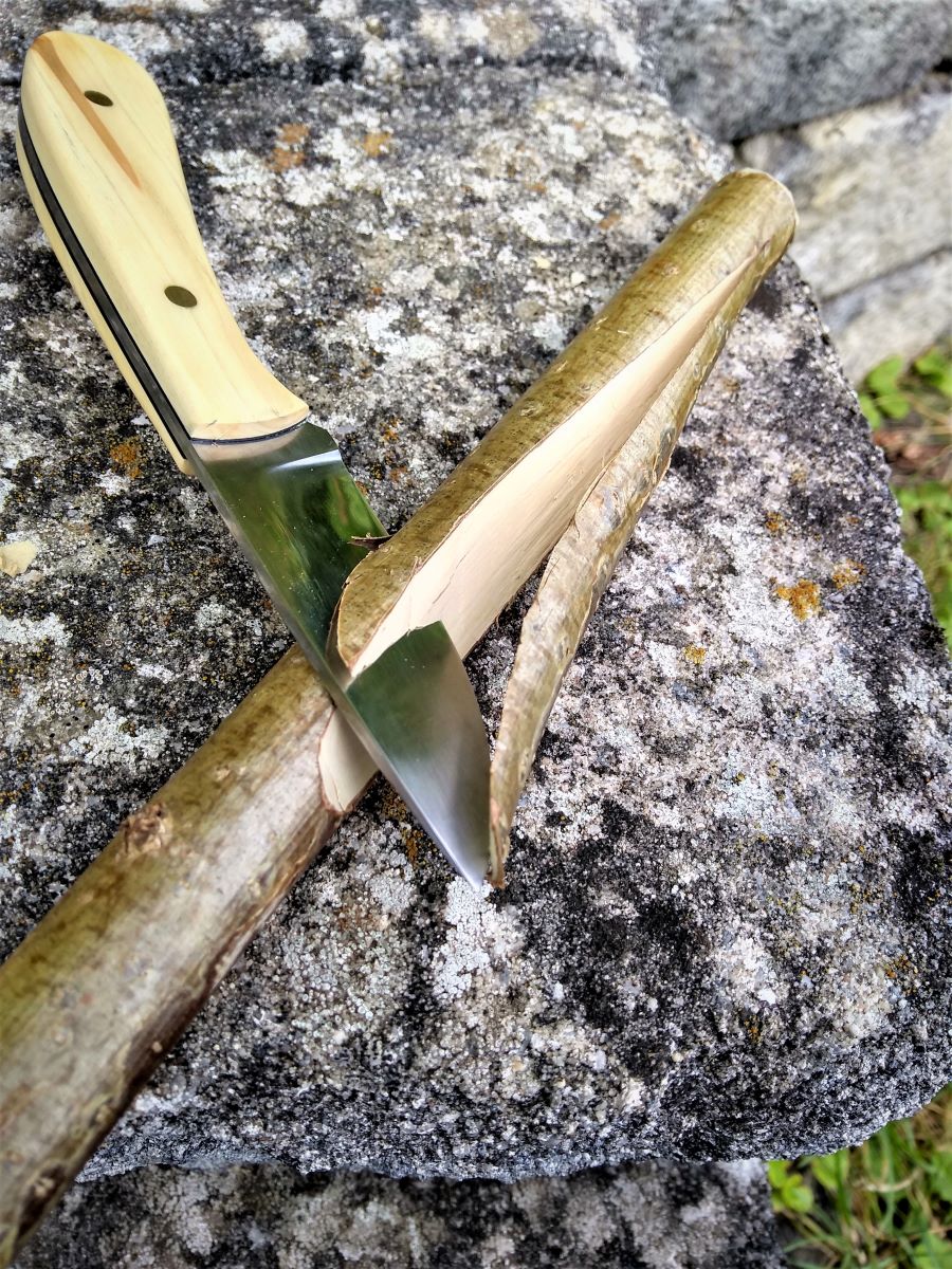

Gut gestärkt nach dem Frühstück, habe ich dann ca. 20 min an einem sehr trockenen Haselnussstecken herumgeschnitzt. Die Eindringtiefe in das harte und trockene Holz hat mich überrascht und beeindruckt, das Messer schneidet wie der Teufel. Nach der Schnitzarbeit rasierte das Messer ohne einen spürbaren Schärfeverlust. Für mich hat es sich hiermit bestätigt, dass eine ballig geschliffene Klinge mit ca. 0,3 mm oberhalb der Wate (entsprechender Stahl vorausgesetzt) eine für mich ideale Kombination bzgl. Stabilität der Schneide und Schneidverhalten darstellt.

Klasse Messer, klasse Stahl (y)!!
"Nach der Schnitzarbeit rasierte das Messer ohne einen spürbaren Schärfeverlust. Für mich hat es sich hiermit bestätigt, dass eine ballig geschliffene Klinge mit ca. 0,3 mm oberhalb der Wate (entsprechender Stahl vorausgesetzt) eine für mich ideale Kombination bzgl. Stabilität der Schneide und Schneidverhalten darstellt."
Mein Reden ;) ...
R'n'R
Hallo Matthias,
sehr saubere Arbeit, tolles Messer und super Fotos - und interessante Infos dazu. Vielen Dank!
.....Flieder mag ich auch gut leiden. Du hast da ein gutes Stück gepflückt;)
Ich hab noch Holz aus dem Wuzelstock von vor vielen Jahren - und habe das auch als Erfahrung, dass es sehr gut poliert.
Ähnlich wie Buchsbaum. Ganz feine Poren und man bekommt einen schönen Glanz hin. Technisch eines der besten Hölzer, die man aus dem Garten hier bekommen kann.
Gruß,
Torsten
Servus Matthias
ein gelungenes Messer zeigst du da ! Das Problem mit den Griffschalen ist mir auch schon passiert, plötzlich hat man zwei wunderschöne Schalen für die rechte Seite.
Der 2442 Stahl ist klasse und das Fliederholz ist eine Augenweide, davon habe ich noch zwei Stammabschnitte hier liegen.
Saubere Arbeit!
Norbert vom Neckar
Liiiiieber Taperedtang
Machst du mir auch eines? Ganz grosses BITTTTEEEE!
Ich bin absolut schockverliebt in dieses Messer. Toll gemacht.
Ulli

Matthias: so sieht ein Stück aus der Wurzel bzw. dem Wurzelstock aus:
Oben 'natur' bis 2500 geschliffen (und man sieht das helle Splintholz noch, wie man es aus dem Stamm kennt).
In der Mitte dann geölt mit Hartwachsöl und unten Alcannawurzel in Terpentin plus Hartwachsöl.
Das Bild täuscht ein wenig und das Kunstlicht macht es nicht besser. Ganz so kräftig dunkel wie unten ist es nicht wirklich sondern etwas blasser, aber von der Struktur und den Riegeln passt es.
Es ist nicht einfach, ein für Messergriffe passendes Stück rauszuschneiden, da die Wurzel schon nicht groß ist und man hat immer auch irgendwo eine Fehlstelle, die man noch zugießen muss. Anders als beim Stamm, der viel homogener und geschlossen dicht ist.

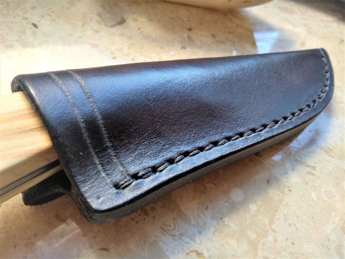

Nachdem der User 1.2442 seine Lederscheide bekommen hatte, war das Fliedermesser auch noch dran. Ich habe mir gedacht, dass zu dem hellen Fliedergriff, als Kontrast, schwarz ganz gut passt.
Walkleder 3mm, schwarz gefärbt, hangenäht und gefettet.
