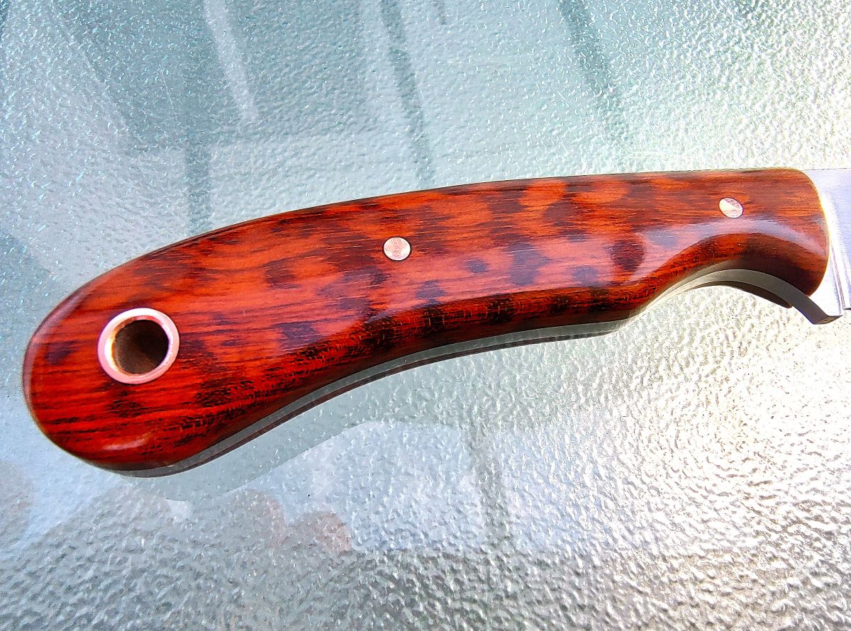

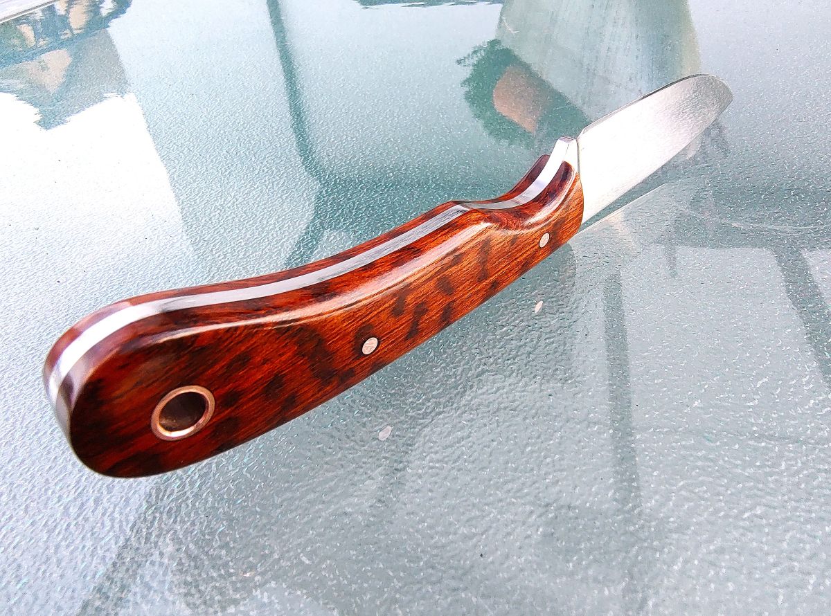

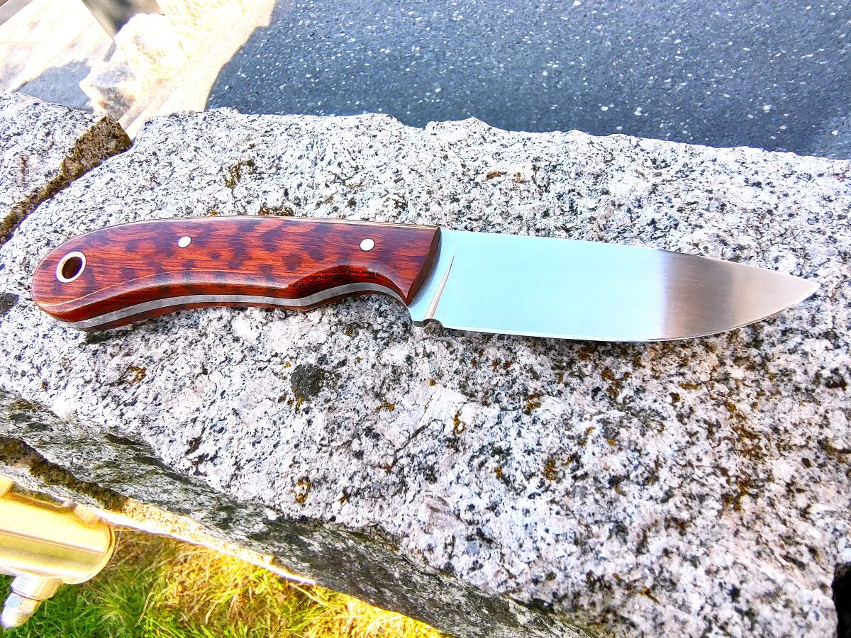

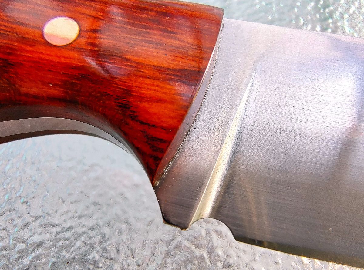

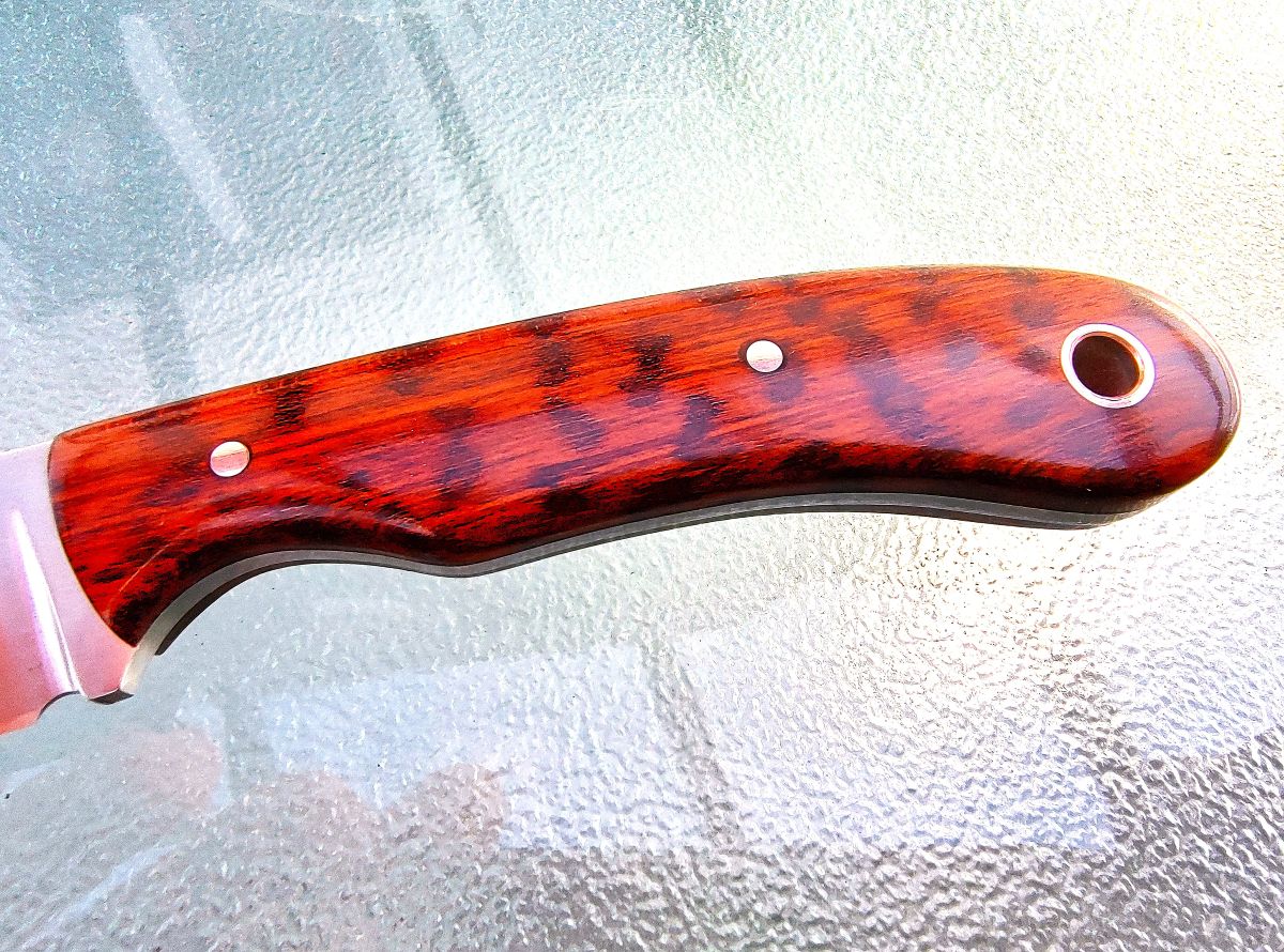

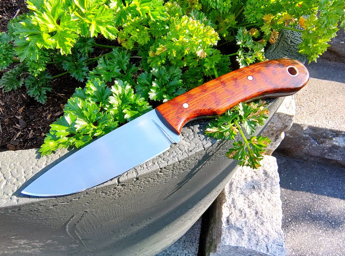

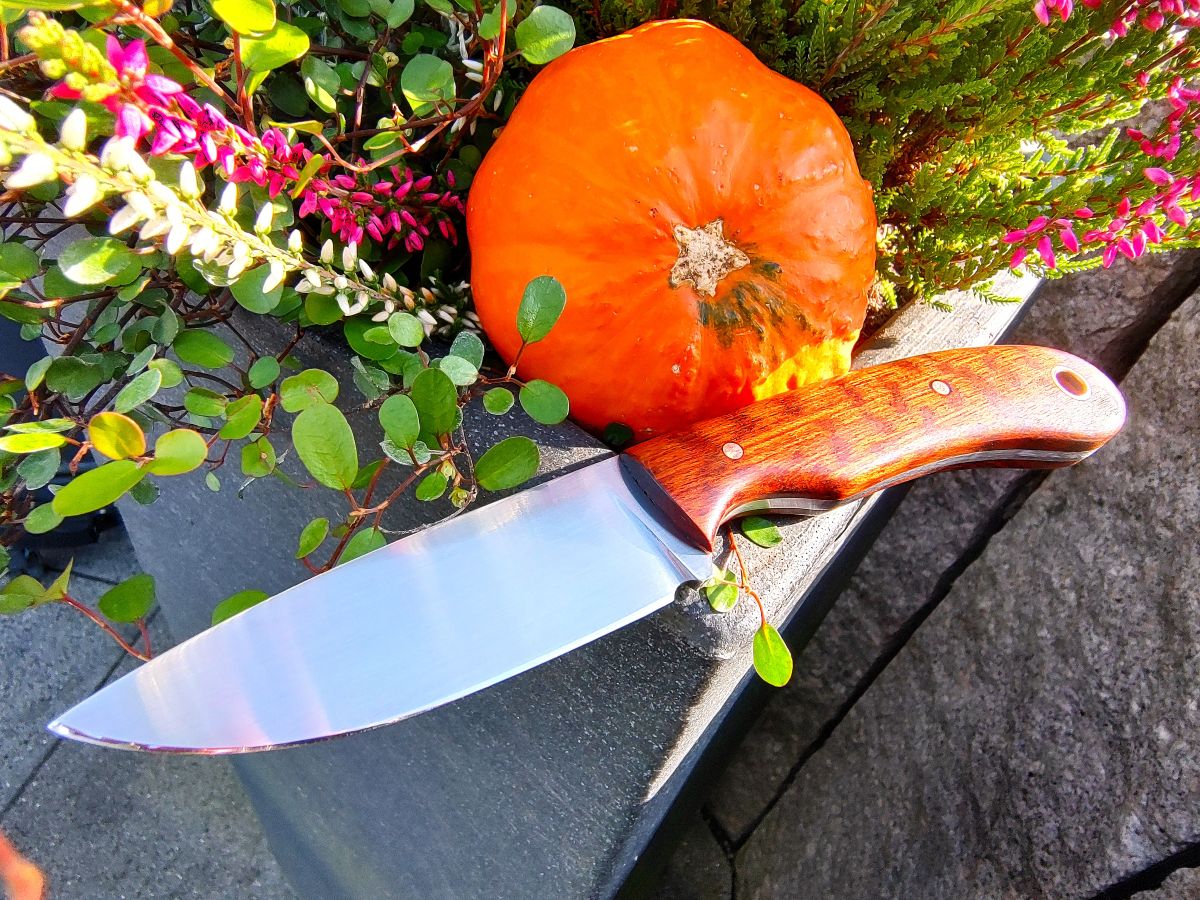

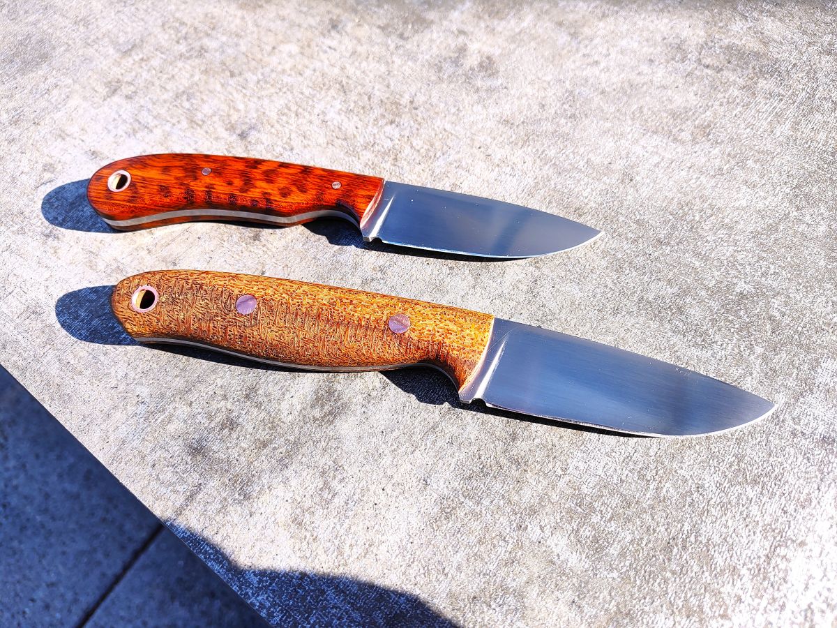

Ein drittes EDC aus 1.3343 PLUS. Diesmal stelle ich ein mit 17,2 cm Gesamtlänge mMn bzgl. der Größe ideales EDC vor. Meine Anforderungen an dieses EDC waren, Schneidfreudigkeit trotz Stabilität, Vielseitigkeit und ein elegantes Erscheinungsbild.

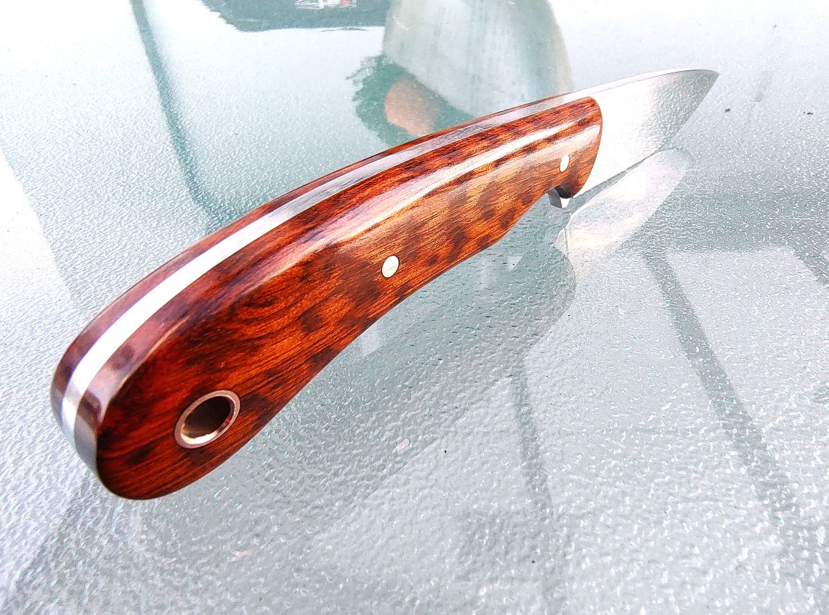

Da ich mich im Stahl schon festgelegt hatte, musste ich mir nur noch Gedanken zum Griff machen. Ich habe, schon längere Zeit, ein Paar Griffschalen aus Premium Schlangenholz. Ich wollte sie nur in Verbindung mit einem hierzu würdigen Stahl verwenden. Mit dem 1.3343 PLUS habe ich ihn gefunden.
Schlangenholz ist ein tolles Holz, das aber leider zu Rissen neigt. Man bekommt es nur selten in völlig rissfreier Premium Qualität. Es ist ein schweres, Schlangenhaut ähnlich gemasertes Holz und ist sehr hart. Die Bearbeitung ist nicht so kompliziert wie manchmal beschrieben. Es lässt sich super polieren. Die besten Ergebnisse erzielt man am Schleifbock. Ich habe eine einfache Baumwollscheibe benutzt. Danach sieht das Holz aus als wäre es mit einem Klarlack lackiert. Die Haptik ist sehr angenehm.

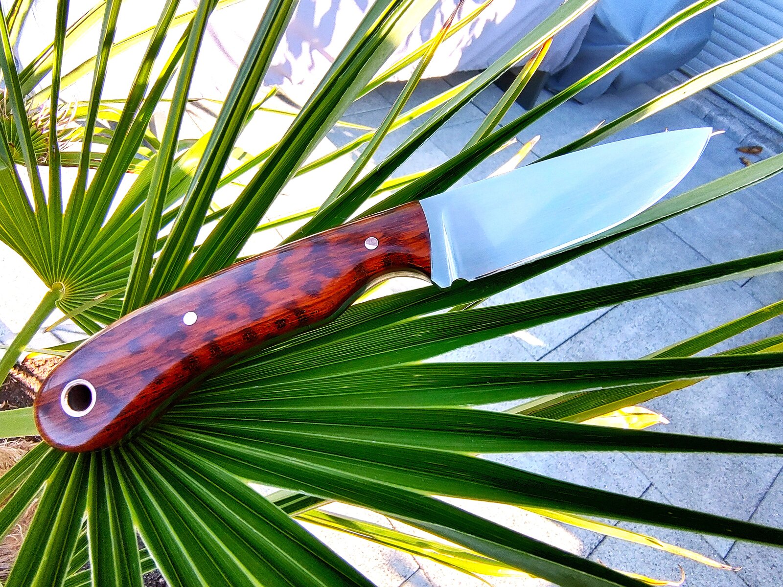

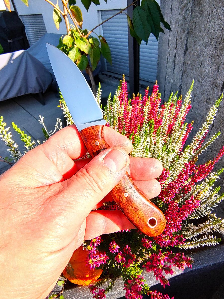

Auch dieses Design des Messers habe ich schon mehrfach gebaut. Die Klingenlänge passt für viele Anwendungen und die Grifflänge lässt gerade noch einen kraftvollen Einsatz zu. Es eignet sich für alle EDC Aufgaben und es eignet sich auch gut für nicht zu schwierige, jagdliche Aufgaben.
Meine EDC Reihe aus 1.3343 PLUS endet mit diesem Messer – vorläufig. In meinen nächsten Projekten werde ich wieder „einfachere“ Stähle verwenden, zumindest was die Bearbeitung angeht.
Messerdaten:
Gesamtlänge: 17,2 cm
Klingenlänge: 7,4 cm
Klingenhöhe: max. 23 mm
Klingenstärke: max. 3,1 mm
Schneidenstärke: 0,3 mm odW
Stahl: 1.3343 PLUS 66° HRc
Griff: Premium Schlangenholz, 2 x 3 mm Kupferpins und 1 x 8 mm Kupferhülse
Griffstärke: max. 16 mm
Gewicht: 99 g
