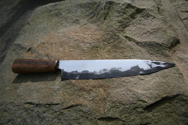

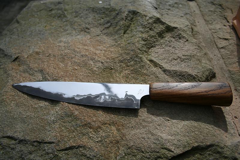

Ein neuer Küchenhelfer in teils rostfrei mit Schneidlage aus 1.2842 ist geschmiedet.

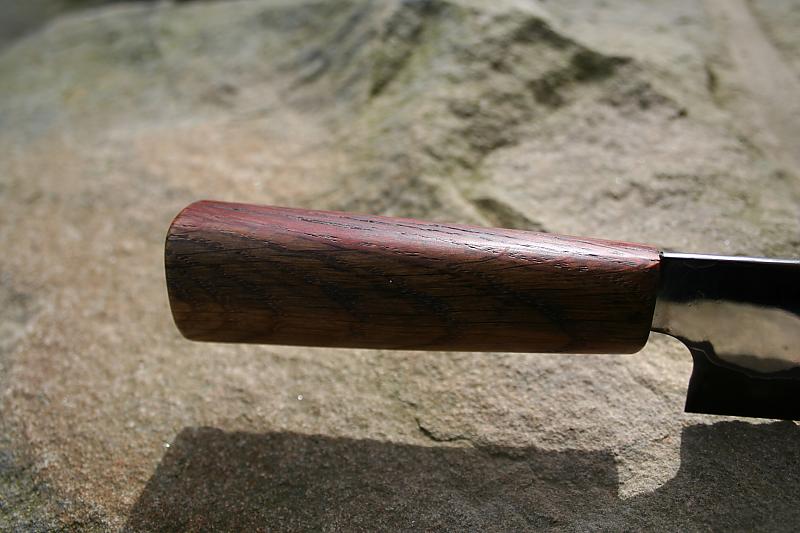

Der Griff ist aus "Fasseiche" die eine schöne rote Färbung von dem Wein erhielt.
Ein Maße: Kl :225mm Höhe :42mm KS:3mm
Griffl:110
Wie gefällts euch?
Ich hab diese Kombi mit V2a und 2842 vorher noch nie verwandt ,bin aber überrascht wie problemlos sich das verarbeiten lässt.

Daß Du die (nicht wirklich dicke) Farbschicht am Griff erhalten konntest
ist natürlich ein Knaller!

die Klinge sieht richtig gut aus... auch die Form:super:
Beim Griff habe ich die Befürchtung das dieser etwas rauh ist... oder täuscht das vom Foto?

ist dir beim ersten bild,bei dem schwarzen streifen zum klingen rücken hin,die mittellage aus der mitte gelaufen?oder was ist das?.
grüsse
hano
Moin
Freut mich das es gefällt.
Die einzelnen lagen waren je 2 mm dick
Der schwarze Streifen auf dem ersten Bild ist nur eine Spiegelung.
Den Griff habe ich bis Korn 360 geschliffen und poliert,Eiche ist halt etwas grobporig.
