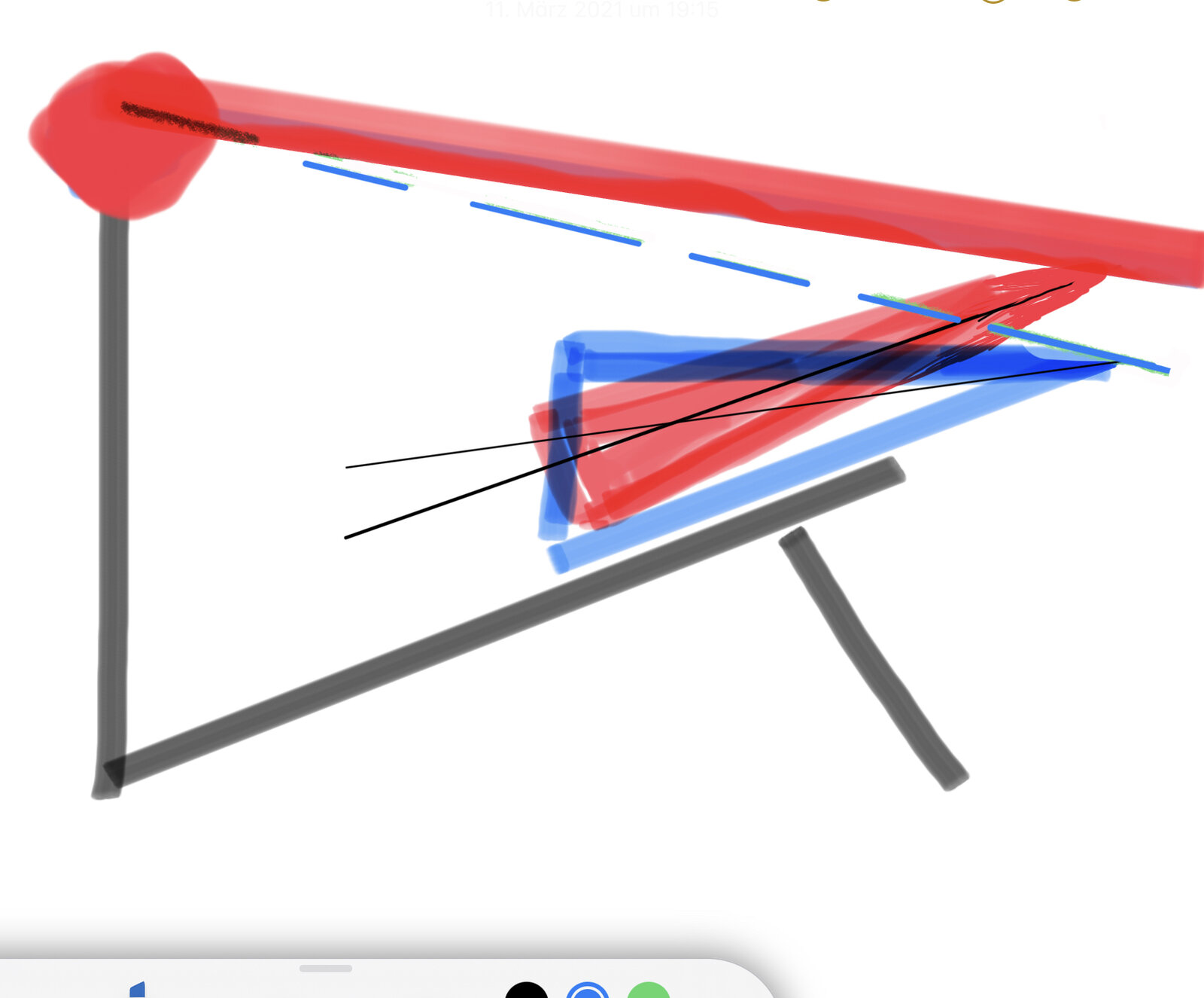

Ich habe eine Frage an die Nutzer eines Edge Pro Apex: Wie kann ich unterschiedliche Schleifwinkel durch verschieden dicke Steine ausgleichen?
Sollte man bei jedem Wechsel auf den nächsten Stein die Schneide wieder mit Edding markieren, um den korrekten Winkel zu finden?
Ich habe so einen Angle Cube, der gemessene Winkel weicht aber stark von der Farbmarkierung nach Angabe in der Beschreibung ab.

wenn Du das Messer, wie vorgesehen, zum Schleifen auflegst, sind ohnehin alle Messungen falsch.
Faktisch liegt Dein Messer wie blau, für eine echte Messung muss es aber wie rot liegen.
Hast Du für den ersten Stein den Wunschwinkel eingestellt, misst Du auf dem Schleifarm den Winkel der sich bei bündiger Fase mit der Kante des Auflagetisch ergibt und stellst diesen bei den nachfolgenden Steinen bis zum selben Wert ein.

danke für Deine Mühe, deine Erklärung mit der Zeichnung macht es sehr gut verständlich, wo das Problem liegt.
Bei deiner Empfehlung "hänge" ich gedanklich noch etwas.
Ich lege mein Messer also normal auf den Auflagetisch (blau), die Schneidfase mit Edding geschwärzt und versuche, den bestehenden Winkel zu bestimmen, indem ich etwas schleife. Dann Messer entfernen, Stein auf der Kante des Auflagetisches aufliegen lassen- der gemessene Winkel ist mein Referenzwinkel für die folgenden Steine.
Meinstest du es so?
Jens
Hi Jens,
Genau. Aber daran denken, die Klinge so auflegen, dass die Fase bündig mit der Kante des Auflagetischs abschließt.
