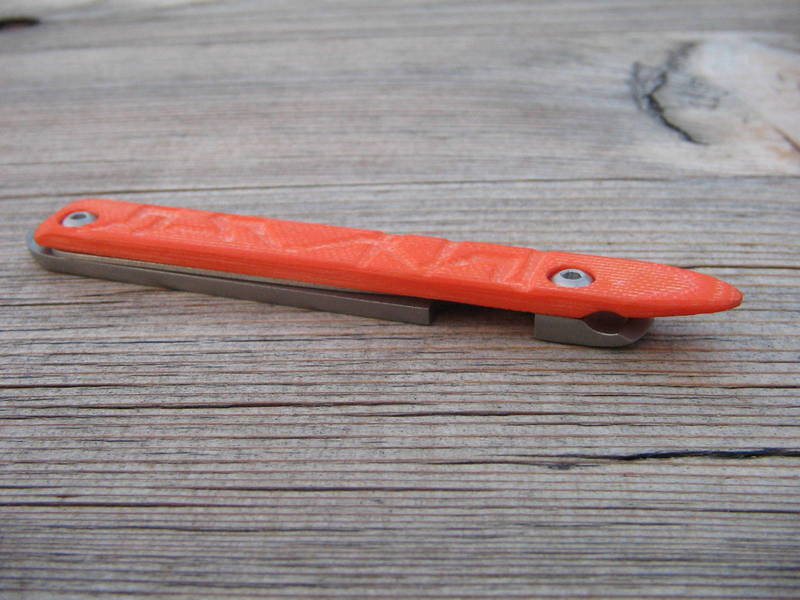

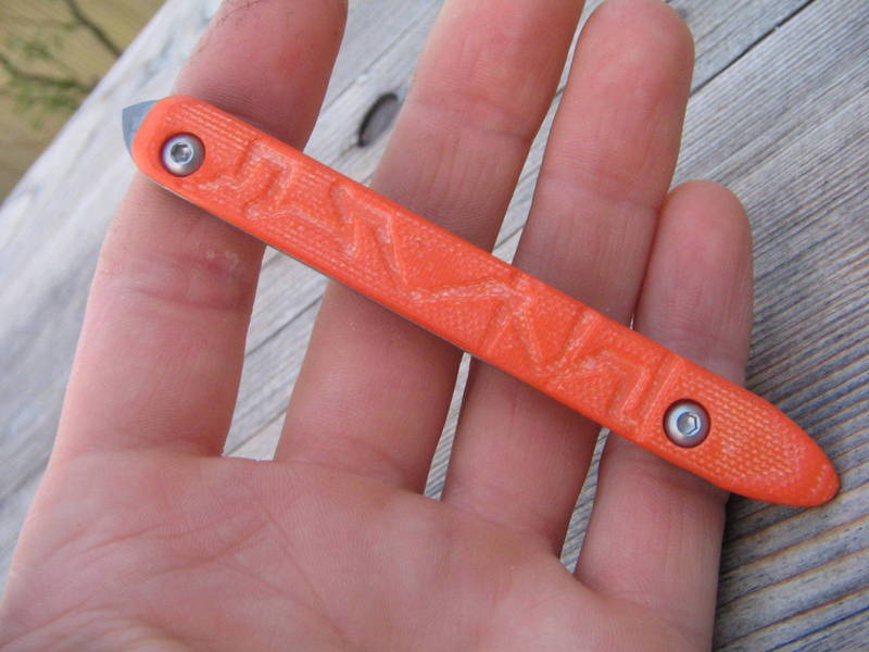

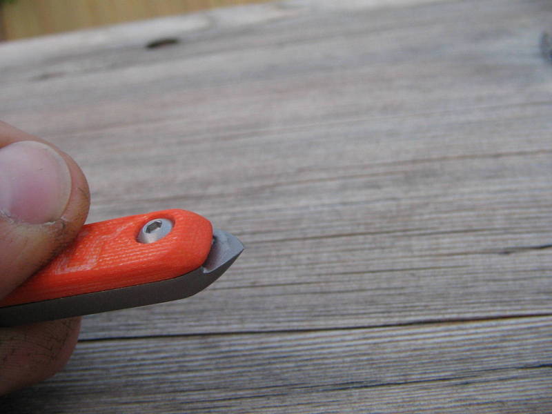

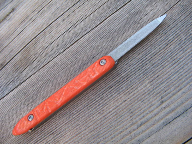

Material Titan / G10 Orange
Dank hier nochmal an Jürgen Schanz und River & Rocks für das G10 und das schöne Paracord.
Schrauben sind V2A
Alles nochmal mit unserer neuen Sandstrahle übergedingst.

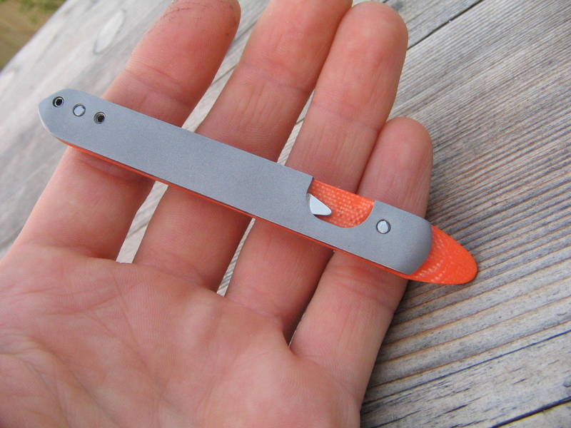

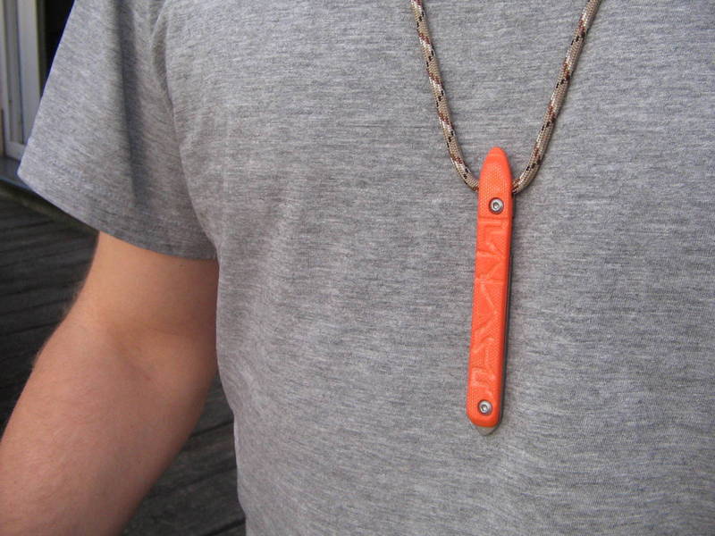

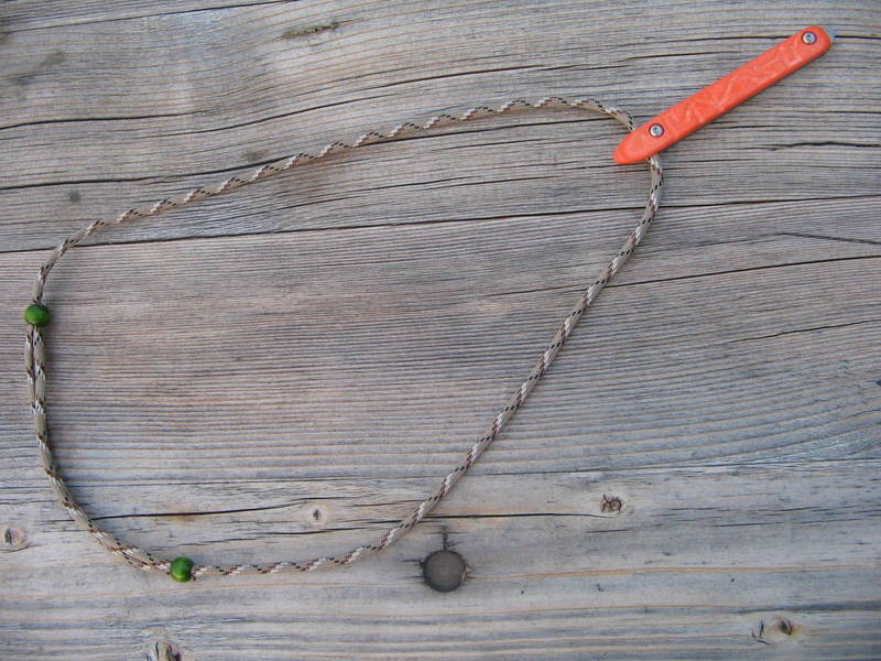

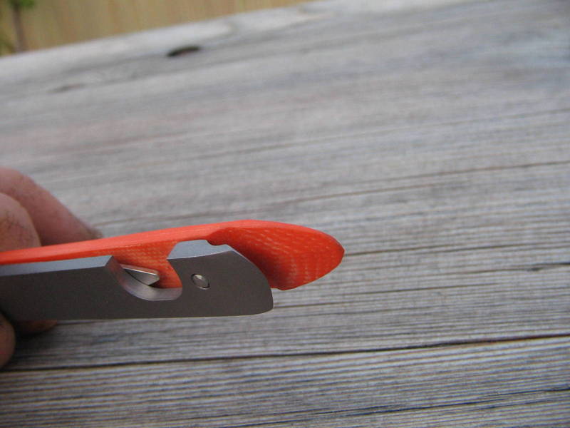

Ich habe zwei Madenschrauben zur Aretierung der Feile verwendet. Da ich sie um den Hals tragen wollte und kein extra haken Öse sonstwas dazu kaufen wollte. Das einzige was ich kaufen musste ist die Feile von Victorinox.
Also habe ich mir eine Klemmhalterung überlegt um das Schmuckstück durch seitliches ziehen abnehmen kann und ebenso durch seitliches führen des Paracords an der Klemmung wieder einrasten kann.
Zum Nägelreinigen und um die lästige Nagelhaut zurückzuschieben durfte
es auch nicht fehlen:).
Ach, und die Feile ist natürlich zwischen Bronze washer gelagert.

Coole Idee und sieht gut aus mit dem Orange. Bei der überstehenden Metallspitze dachte ich zuerst an einen Nothammer.:hehe:
Gruß Andreas
Wie geil! Selten sowas Cooles gesehen! :super:

seit mehreren Wochen habe ich jetzt die Nagelfeile im Einsatz und muss sagen
das Teil ist genial.:super:
Nägel feilen und reinigen Nagelhaut entfernen alles geht so wie man sich das vorstellt.
Allerdings ist das Teil zu spitz um es auf Dauer am Hals zu tragen zwischenzeitlich hat es einen platz in meiner Hosentasche und ist mit einem Lanyard bestückt.
Ich muss sagen das es eine sehr saubere arbeit von Dirk ist und bestimmt nicht das letzte
was ich bei ihm bestelle.
