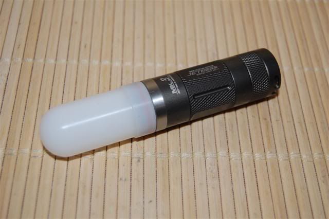

Zu 2 Lampen würde ich nur raten wenn du häufig diffuses Licht brauchst, sollte sich das auf Zelten usw. beschränken nimm einen Diffusor.
Alles was du brauchst gibt es bei Holger von Rivers and Rocks,
Lampe, Stirnband, Diffusor
Wenn die Lampe etwas grösser sein darf, gibt es diese auch mit 2 AA Zellen
Sicher, die L1T oder auch L2T sind nicht mehr die allerneusten Modelle, von Q5 oder R2 Binning nicht zu reden, aber die Nacht ist nicht dunkler geworden und das Licht ist ausreichend für die meisten Anwendungen.
Dafür sind beide einfach zu bedienen, und haben sich bewährt.
Alex

Hallo sb11,
dieser Diffusor gehörte zum Lieferumfang der abgebildeten Lampe und passt auch nur zu dieser - wegen des Gewindes.
Alex
