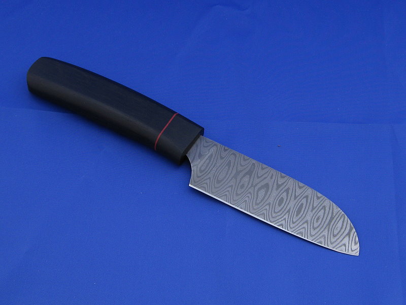

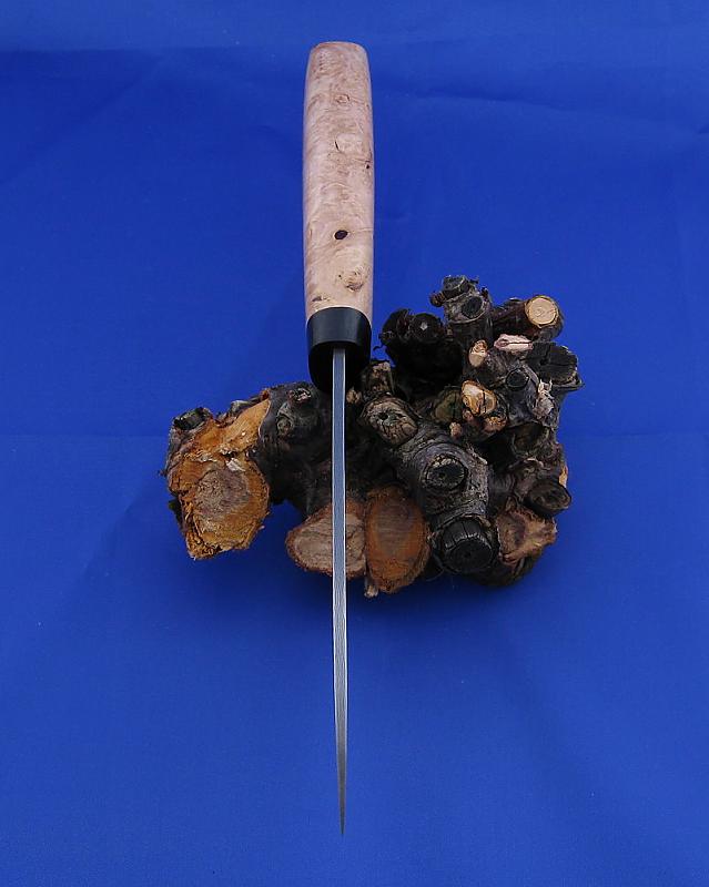

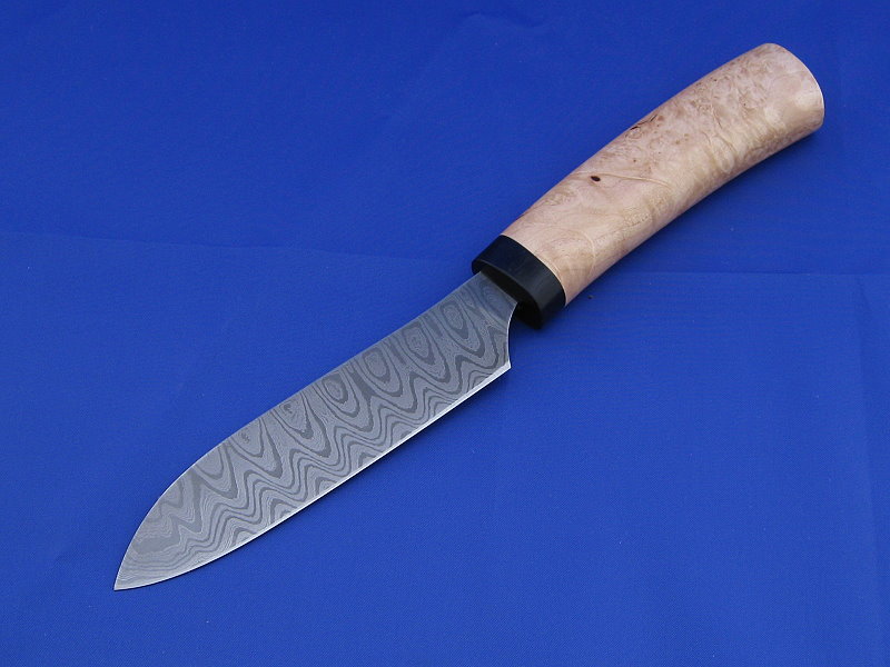

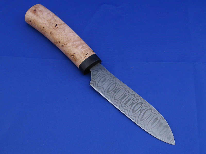

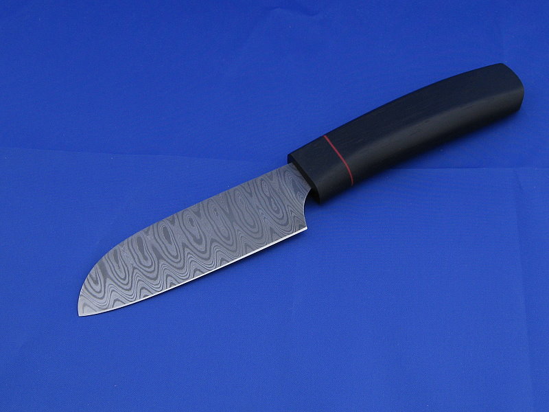

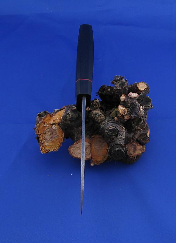

Heute möchte ich Euch zwei kleine Helfer für die Küche vorstellen.
a) Stienendamast mit Ebenholz und roter Fiber
Gesamtlänge: 20,5 cm
Klinge: 10,5 cm, 3 cm hoch
Klingenstärke: 2,5 mm
b) Stienendamast, Ebenholz und Feldahorn aus dem heimischen Wald
Gesamtlänge: 22 cm
Klinge: 12 cm, 2,5 cm hoch
Mal schaun, wen ich Weihnachten damit beglücken kann.
Freue mich über Eure Meinungen zu den Messern.
Grüße aus dem Eggegebirge.
Jürgen

Hallo Jürgen
Da brauchst du nicht lange schauen.....:D
mich könntest du zu Weihnachten damit beglücken!!
Die Griffe sind sehr schön anzusehen und liegen sehr wahrscheinlich gut in der Hand.
Die Größe und die Form der Klingen finde ich sehr alltagstauglich.
Und Damast in der Küche ist fast schon unanständig:super:
Ein schönes Pärchen hast du da.
Gruß, Peter
da schließe ich mich dem Lob der Kollegen einfach mal an.Absolut gelungen!!! Begeisterung löst bei mir vor allem der Ahorn aus. So schönes Holz aus der Heimat. Da muß man doch Patriot werden/sein.
Danke fürs zeigen!!!
Gruß aus dem Rheinland
Ulli
Hallo Jürgen,
schöne, schnittige Helferchen, bei 2,5 mm Klingenstärke!
Zumindest das Kleinere könnte ich mir auch als Vespermesser in einer
Scheide vorstellen. Wenn Du das bis Weihnachten nicht quittbekommen
hast, brauchst du bestimmt nicht lange warten, bis es einen Liebhaber
gefunden hat.
Eigentlich wünsche ich mir, dass sie nicht so schnell weggehen, dann kann
ich sie mir vielleicht im neuen Jahr mal selbst ansehen. :teuflisch
Abba samma, was hast Du denn mit den Fotos gemacht?
Die sind ja auf einmal ..................... besser!
Hast Du das Fotozelt benutzt?
Danke für die lobenden Beiträge. Es freut einen immer wieder.
@Lord Ulli:
Ja der Feldahorn begeistert auch mich. Es ist ein mit anderen heimischen Hölzern verglichen hartes Holz. Es hat aber in der Hand einen eher "weichen Charakter". Die Maserknollen habe ich selbst im Wald gefunden. Mit Genehmigung des Försters abgeschnitten und dann in PEG 1500 frisch stabilisiert/getrocknet.
@ robbytobby:
Diesmal habe ich wieder mit dem Lichtzelt fotografiert und wohl eine bessere Belichtung gewählt. Ganz glücklich bin ich zwar immer noch nicht, aber es scheint besser zu werden.

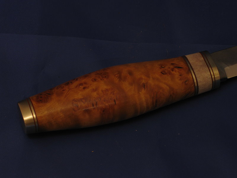

Im Anhang habe ich mal schnell ein Bild eingestellt. Dies Messer ist rd. 4-5 Jahre alt. Erlenkrebs mit PEG stabilisiert und anschließend mit Leinöl behandelt. Mittlerweile noch mit Wachs überpoliert. Einen Schwund konnte ich bisher nicht feststellen. Bei der Verarbeitung war die Stabilisation nicht länger als 6 Monate her.
Jürgen
