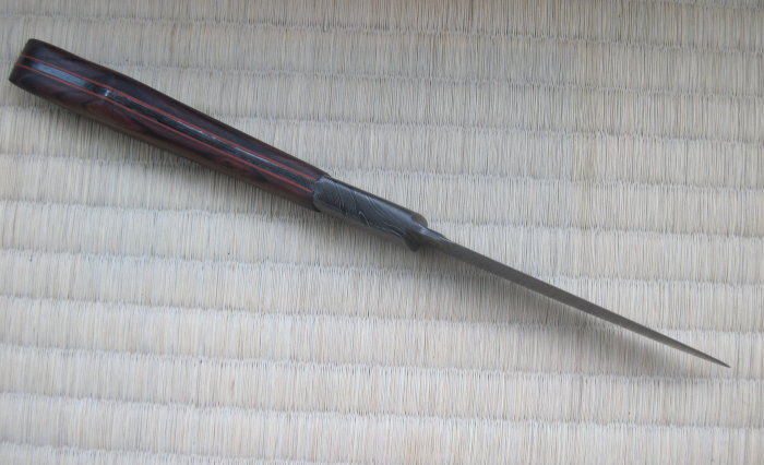

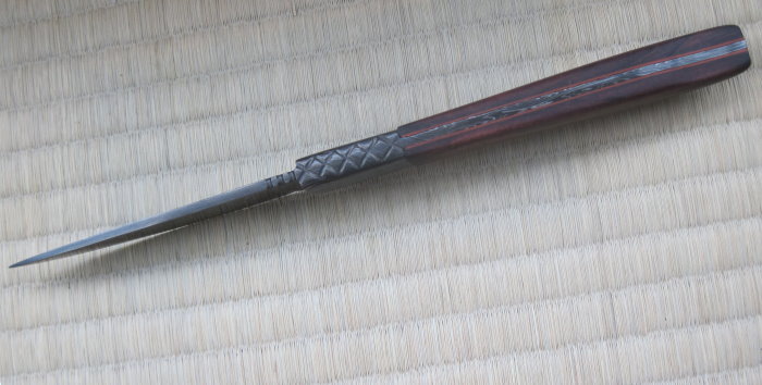

Hallo

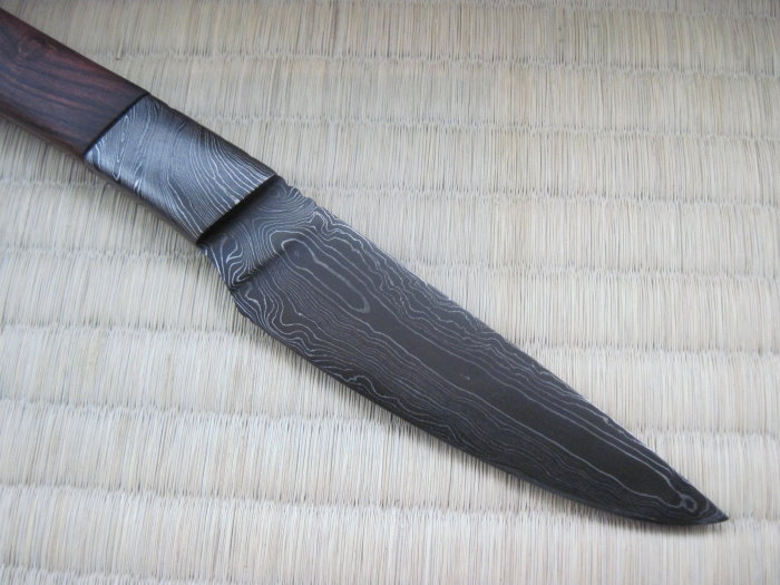

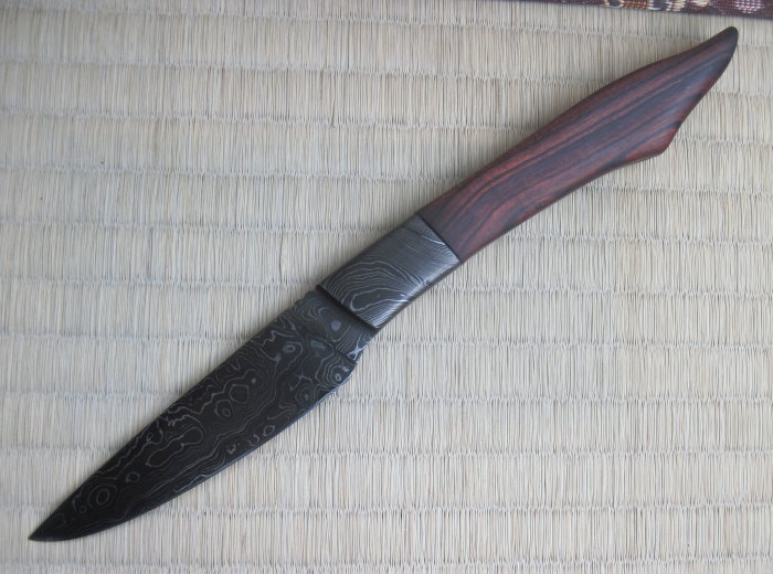

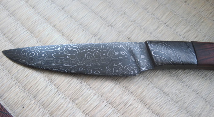

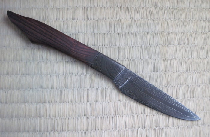

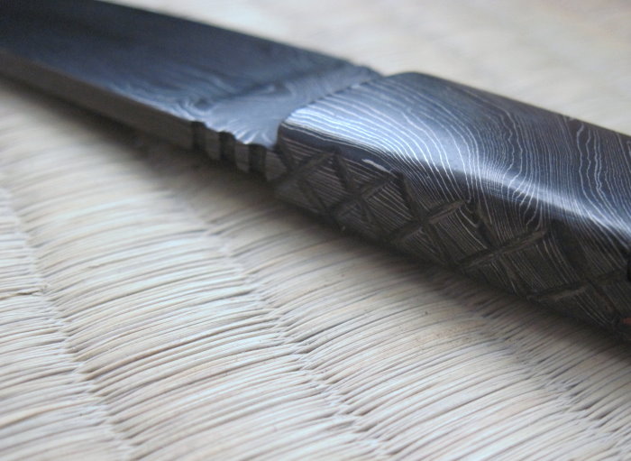

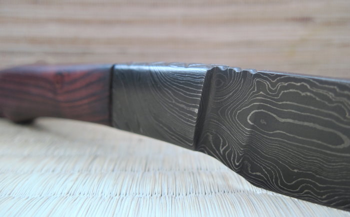

Heute zeige ich euch ein Halbintegral. Die Klinge lag schon einige Zeit bei mir rum und ich wusste nie so richtig was für ein Griffmateial ich nehmen sollte.
Die Klinge ist aus 1.2842 und 75Ni8 ca. 3+1 mit knapp 200 Lagen. Das Messer ist auf Endform geschmiedet und der Integralteil ist 1 1/2 mal tordiert.
Der Griff ist Veilchenholz mit Fieber unterlegt, blind vernietet und verklebt.
Ich habe bei dem Messer das erste mal mit Kaffee geätz und ich bin echt erstaunt wie stark der Kontrast rauskommt.
Die Daten:
Gesamtlänge: 230mm
Klinge: 92mm scharf (gesamt: 100mm)
Dicke: 3mm
Griffdicke: zwischen 10mm und 14mm
Schliff: leicht ballig
Ich freue mich wie immer über eure Kommentare.
Gruß Uwe

Hallo Uwe,
wunderschönes Messer! Der Damast sieht toll aus, aber noch besser gefallen mir die Farbe und die Maserung des Holzes. Alles passt sehr schön zusammen. Gratulation!
Pflaster
.....Heute zeige ich euch ein Halbintegral......Das Messer ist auf Endform geschmiedet und der Integralteil ist 1 1/2 mal tordiert. Der Griff ist Veilchenholz mit Fi(e)ber unterlegt, blind vernietet und verklebt. ....
Schlank, elegant, offensichtlich gut verarbeitet - ein schönes Messer!
Für meinen ganz persönlichen Geschmack und Gebrauch ist mir der Griff mit knapp 140 mm bei einer 90 mm-Klinge ein wenig zu lang.
sanjuro
Hallo
Es freut mich das euch das Messer gefällt.
Der Damast und die Klinge sind von mir geschmiedet.
Der Griff ist wirklich etwas lang jedoch finde ich die daraus entstande "Schlankheit" sehr angenehm.
Gruß Uwe
hallo uwe, das letzte dunkle veilchen das ich hatte, tat verdammt weh.
deines ist um längen besser, gefällt mir gut!
grüße uwe:hmpf:
