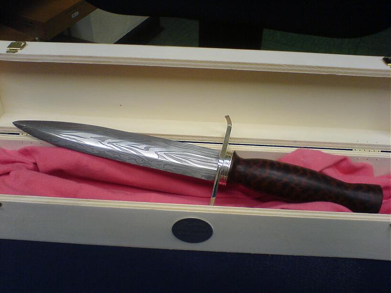

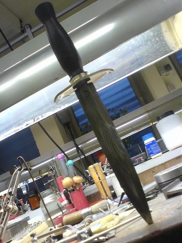

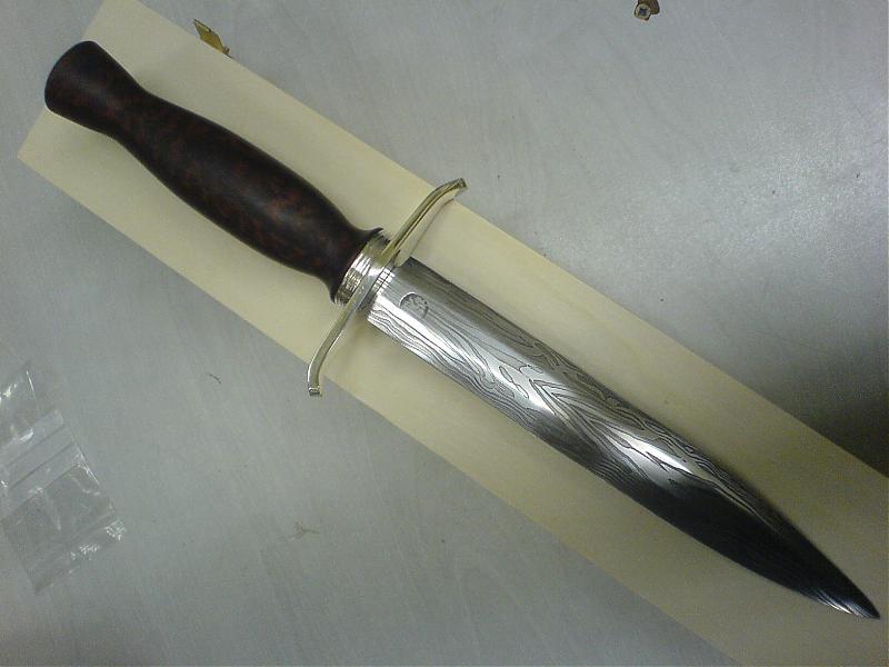

Hallo alle zusammen hier ein mal ein süsser Kleiner Dolch aus vier einzeln 21Lagigen Damaststrängen 2842 2767
Griff aus Schlangenholz und Parier und Platte aus Silber.
Den Griff habe ich diesmal nicht gemacht den hat mein Kumpel der Goldschmied hergestellt.
Viel Spass
MfG
Dietmar C

So die Info´s :lechz:
Länge der Klinge 225 mm , Breite 30 mm , Stärke 5 mm .
Gesamtlänge 375 mm , Griffstück = Schlangenholz aus einem Stück ( Oberfläche fein geschliffen und mit Leinöl behandelt ),
Parierelement = 925 Silber 4,5 mm stark , massiv und hart gewalzt 105 mm breit ,
Gewicht des Dolches = 486 Gramm incl. Griff und Parierelement
PZS
Gruß Thomas :hehe:
