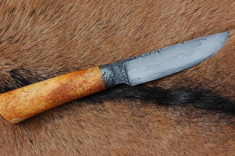

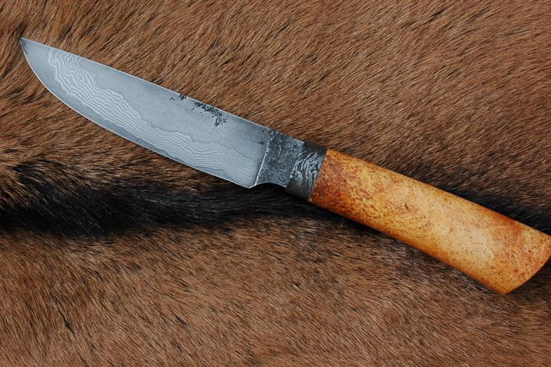

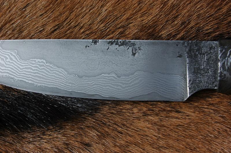

Hallo dieses ist mal etwas größer geworden. Ein 5-lagiger Paketaufbau Feile und 20-Lagen 2842/75Ni8. Man sieht in der Feilenaußenlage auch noch eine gewisse zeilige Struktur. Leider hat sich auf die rechte Seite ein kleiner Fehler eingeschlichen. Gesamtlänge 27 cm, Klinge 14,5 cm und einer Stärke an der Fehlschärfe von 3,1 mm. Beschläge (natürlich) Puddeleisen. Der Griff ist aus fossilem Kieferknochen.
Danke fürs ansehen.

Hallo Thomas,
schönes Messer hast Du da gebaut. Ich mag die Struktur des "Lagenstahls" sehr. Auch das Griffmaterial weiß mir zu gefallen! Danke fürs Zeigen.
Lars
ein wirklich sehr feines Messerchen ... :super: ... als EDC leider etwas zu groß ... :rolleyes:
Auch ein sehr schönes Messer. Du hast heute 5 tolle Arbeiten präsentiert. Eine schöner als die Andere. Wenn ich mich entscheiden müsste, würde ich das kleine Schwarze wählen. Vielleicht aber auch das mit der Seekuhrippe, oder das....oder das...!
Alle echt Klasse.
