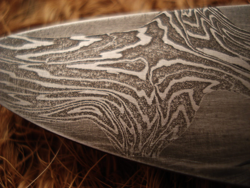

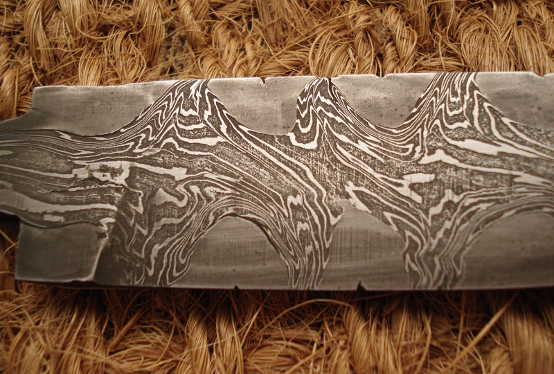

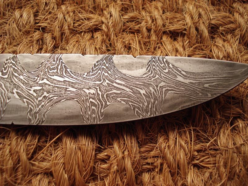

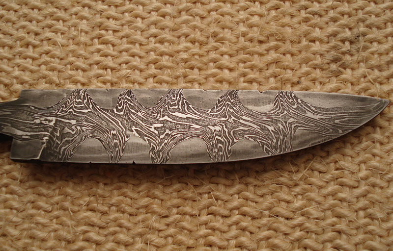

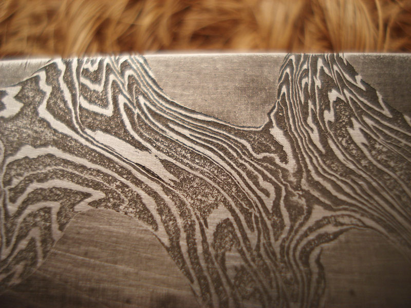

Unglaublich!
Man muss nur den Meistern glauben und sich an ihre Anweisungen halten, dann wird es funktionieren.
Na jedenfalls fast, wenn man ehrlich ist. Tatsächlich gibt es ein paar kleine Flammen und Explosionen, wenn auch noch sehr zaghaft.
Ich habe den Barren nach dem Tordieren längs geteilt und Rücken an Rücken neu verschweisst, aber hatte dann natürlich nur ca. 12 mm Breite. Also musste ich ihn etwas breiten, um auf eine glaubhafte Klingenbreite zu kommen. Das hat die Muster wahrscheinlich ordentlich verzerrt, aber immerhin ist es mein erster Explosionsdamast, der den Namen verdient!
Grüße und besonderen Dank an Uwe 1971, Achim W und P. Stienen.
Lutz

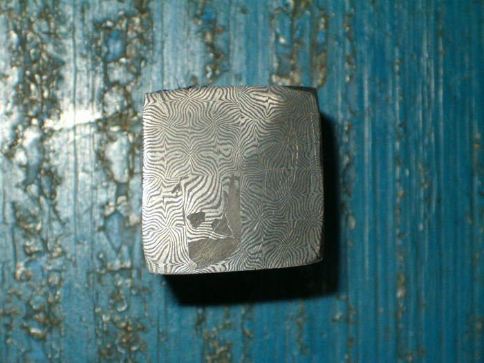

OK ich glaub ich habs, nur leider hatte ich zu wenig Material genommen, so werden es wenigstens Backen.
25/25mm 4cm lang, lohnt sich nicht den zu tordieren denke ich.
aber das Prinzip hab ich glaub ich begriffen. Danke:super::super:
Ist noch eine wenig Handhabe dabei, war zu geizig beim runterschleifen.
