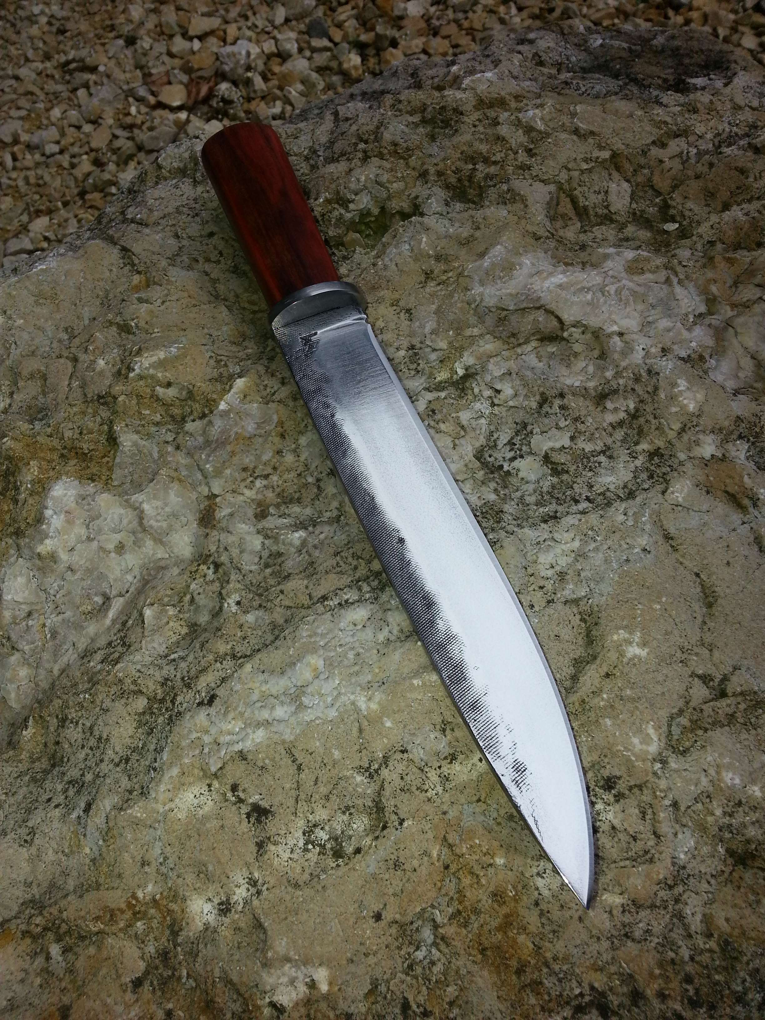

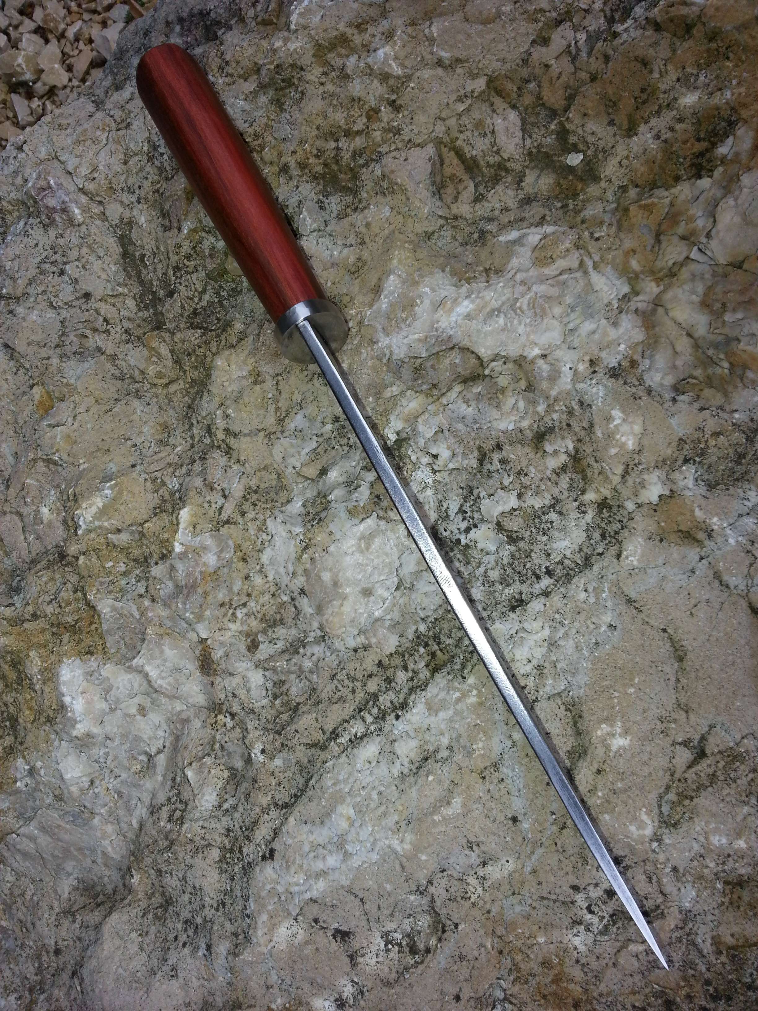

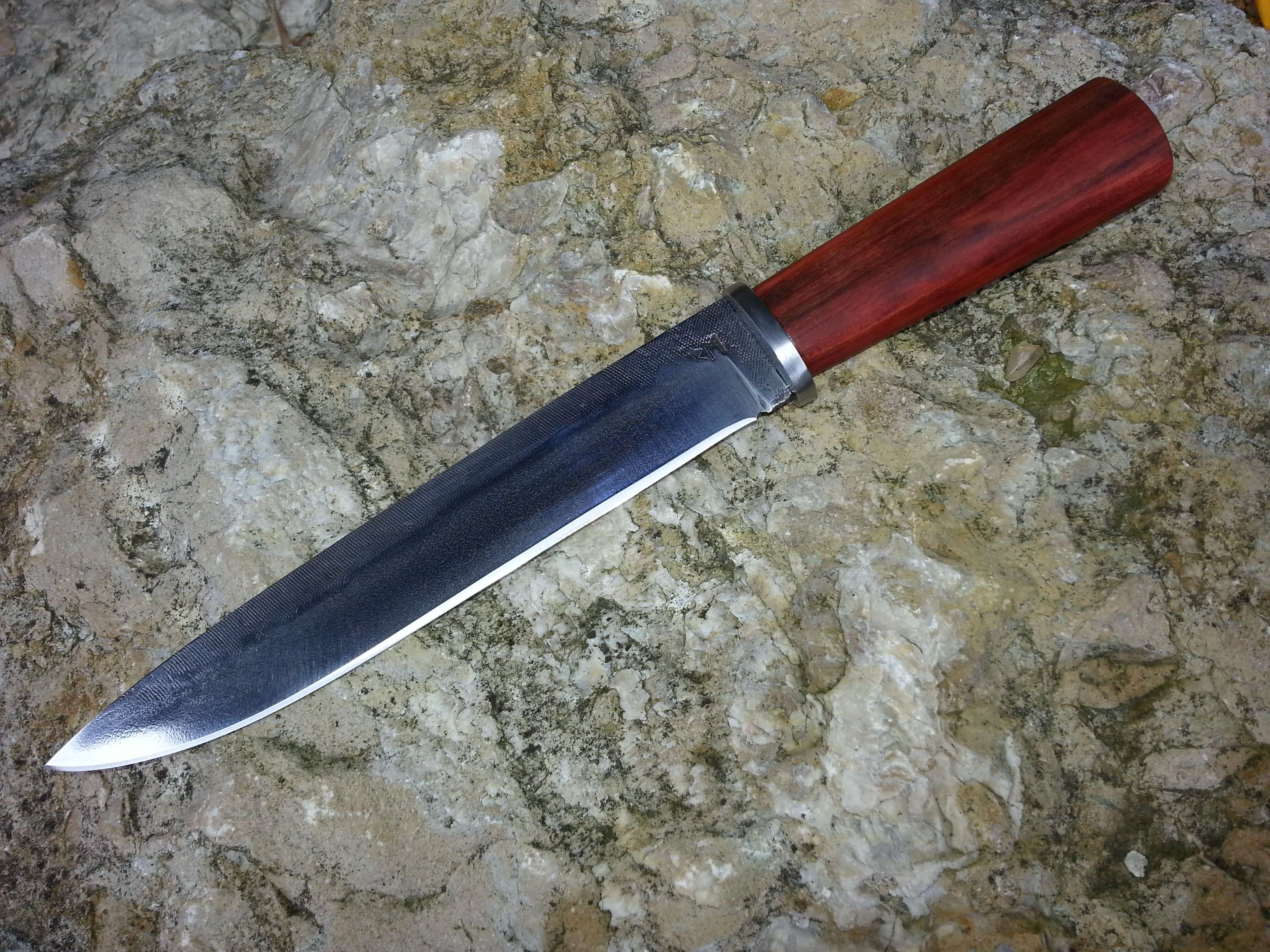

hier mein erstes geschmiedetes Messer. Das heisst, mein 6 jahriger Sohn Raphael hat auch drauf rum gehauen. Ins Öl gehalten zum Härten hat er es auch selber.
Die Vorgeschichte ist, dass er schon lange ein grosses Messer will und seine Lieblingsfarbe rot ist.
Wie ihr seht, geschmiedet aus einer Feile. Gehärtet bei 800° und 2 mal 1 Std. bei 300° angelassen.
Klinge ist 185 mm lang, 30mm hoch und 4mm dick.
Griff aus Padouk
Griff aus Padouk
