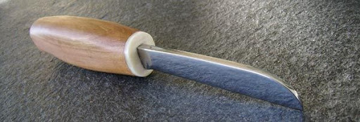

Das erste Messer war für die Küche bestimmt, leider habe ich es zu dünn ausgeschmiedet, nach dem Schleifen blieb nicht mehr sehr viel Klingenstärke übrig. Beim Härten verbog es sich recht massiv. Bei einem zweiten Versuch immer noch deutlich sichtbar.
Als nächstes habe ich ein kurzes, spitzes Messerchen in Angriff genommen, zum schneiden von Leder (für die Scheide vom Fischermesser). Diese Aufgaben war meinen Fähigkeiten eher angemessen und das Resultat schon mal brauchbar.
Das nächste nun sollte eine kurzes Rüstmesser für die Küche werden und es ist auch das erste das ich mich getraue hier abzubilden:
Länge: 19 cm
Klingenlänge: 8.5 cm
Klingenstärke: 4 mm verjüngend auf 2 mm
Griff: Kirschholz mit Leinöln und Bienenwachs behandelt
Zwinge : Rinderknochen
Das Messer hat natürlich noch einige Fehler. Speziell bereiten mir Mühe kleine Kratzer die wohl vom Feilen her kommen. Die werden jeweils erst richtig sichtbar wenn ich anfange die Klinge fein zu schleifen mit Schmirgelpapier.
Weiter habe ich die Härte nicht soweit gebracht, dass ich vor dem Anlassen Glas ritzen konnte.
Für mich das Wichtigste ist aber es hat mir Spass gemacht.
Länge: 19 cm

, deshalb wollte ich hier an dieser Stelle auch mal ein RIESEN Lob aussprechen
und mich bedanken!
ist auf jeden Fall sauber poliert und schaut so interessant aus, dass ich da gerne noch ein/zwei Bilder mehr von hätte.
