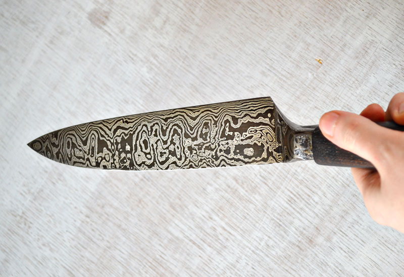

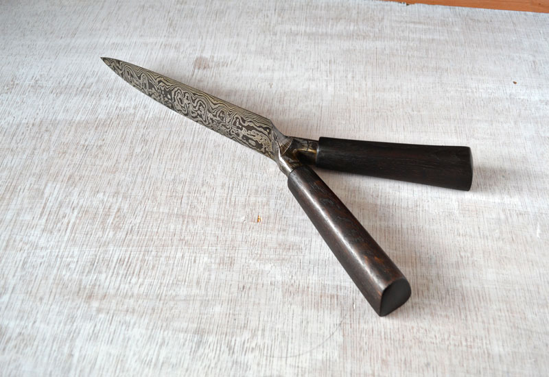

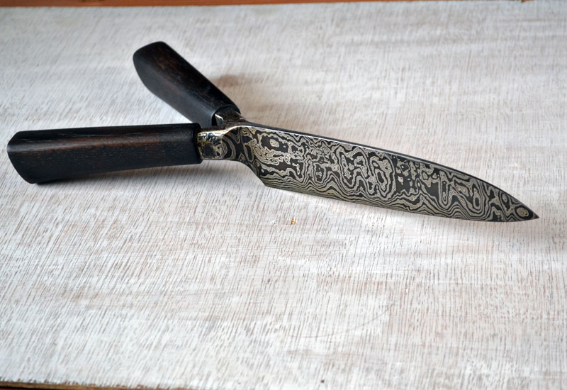

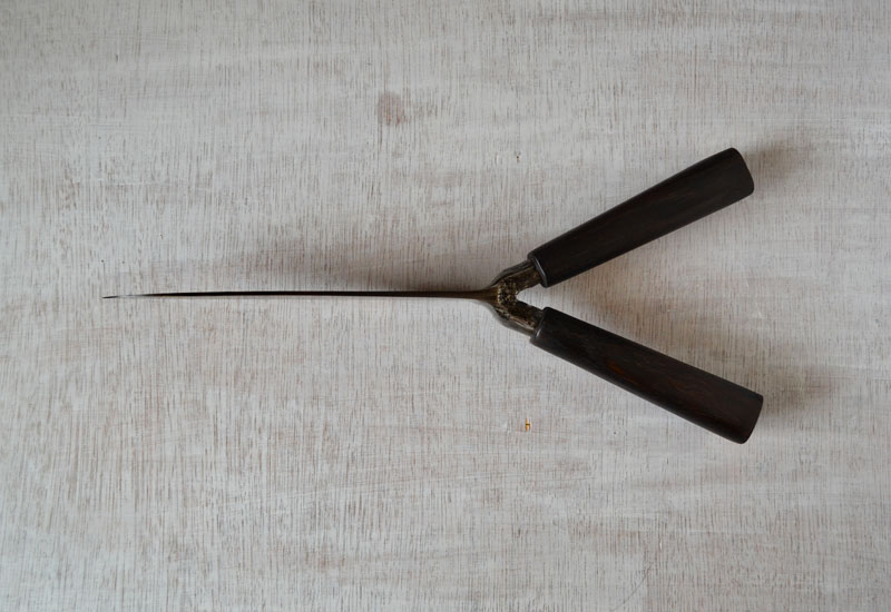

Heute möchte ich euch ein Messer zeigen das im Kundenauftrag entstanden ist.
Dabei handelt es sich um ein Messer zum Torte anschneiden. Damit keiner vom Brautpaar die Oberhand haben kann.
Die Kriterien bei der Bestellung waren Damast und Räuchereiche. Bei dem Rest konnte ich mich frei entfalten.
Zu den Maßen:
Gesamtlänge: 33cm
Klingenlänge: 18,5cm scharf (22cm bis Griffanfang)
Grifflänge: 12cm (beide)
Klingenhöhe: 4,3cm

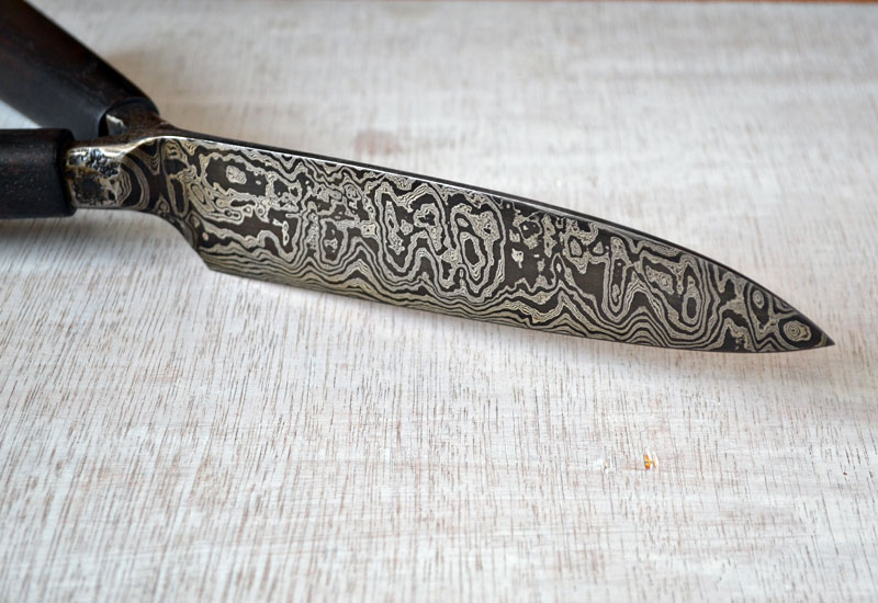

Der Schliff ist flach über die gesamte Flanke.

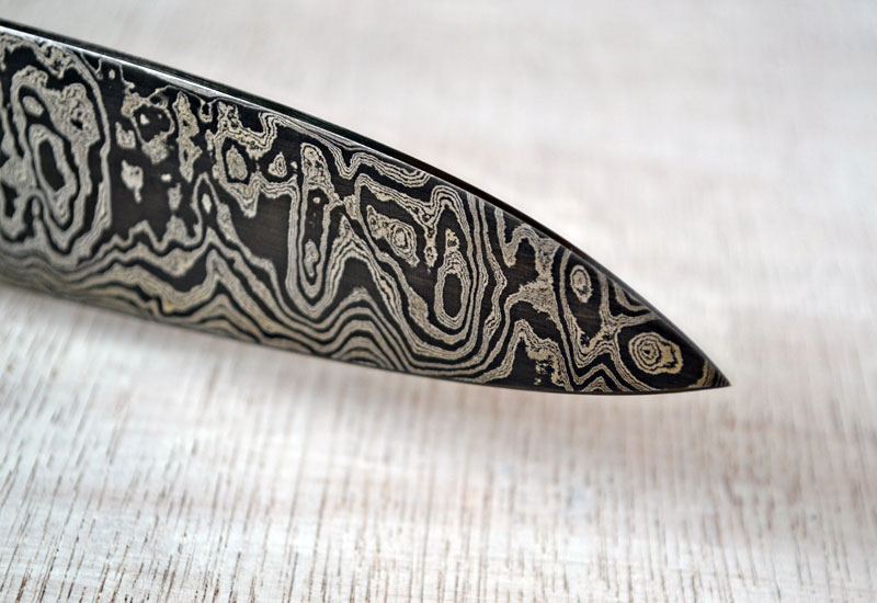

Der Damast ist 1.2842 und 1.2767 mit ca. 250 Lagen und das Holz ist Räuchereiche.

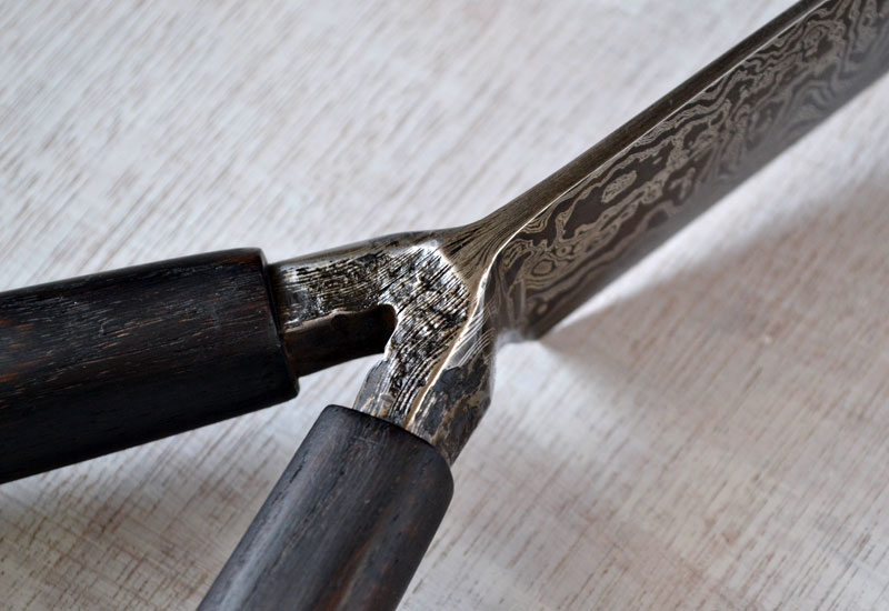

Beim Übergang von Klinge zu Griff wurde bewusst die schmiederaue Oberfläche belassen.

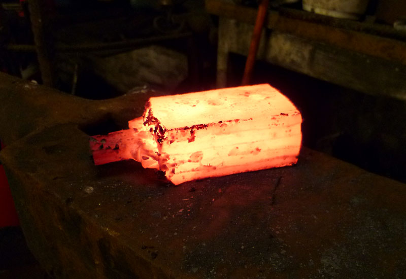

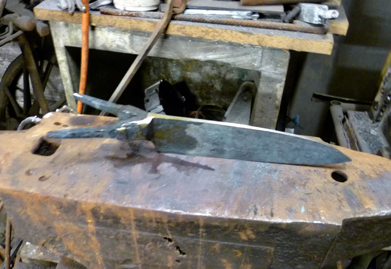

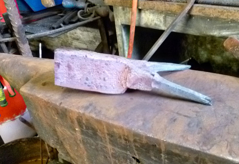

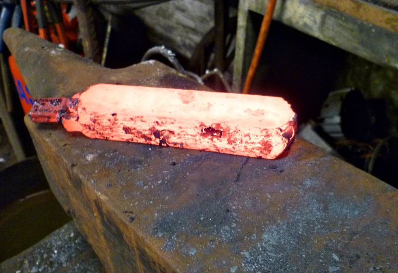

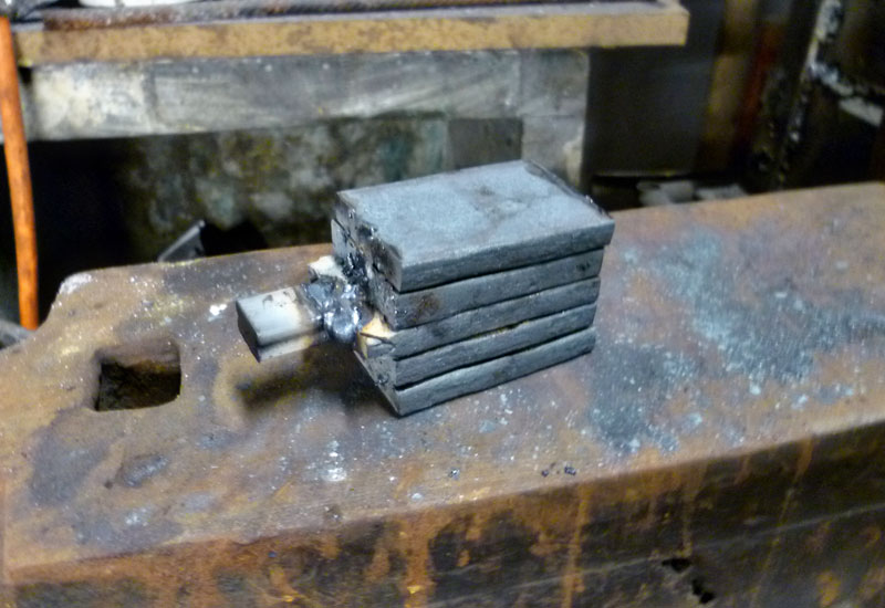

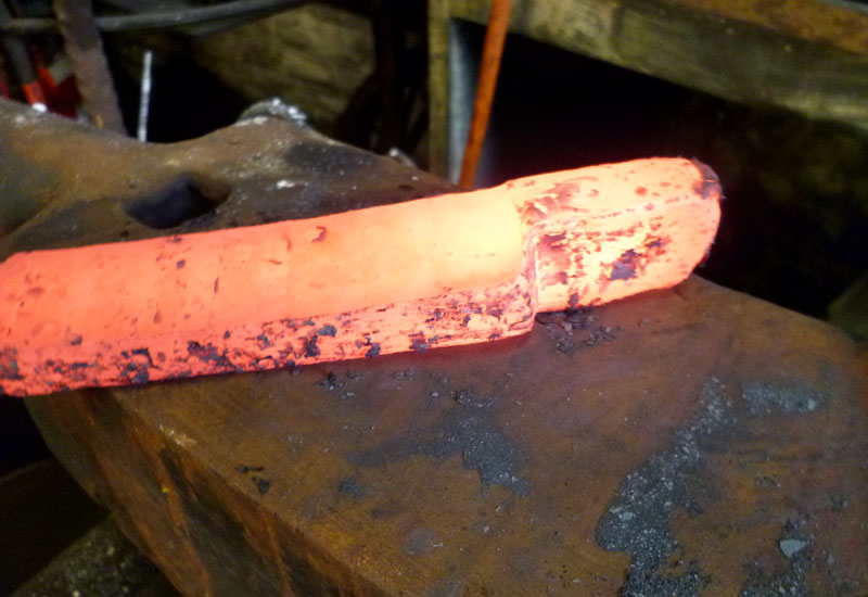

hier noch ein paar Bilder vom Schmieden
HM001.jpg HM002.jpg HM003.jpg HM005.jpg HM006.jpg HM008.jpg HM009.jpg HM010.jpg

Deine Damaste zeichnen sehr kontrastreich, womit ätzt du für diese starke Schwärzung?

Es ist schön das das Messer solch eine positive Resonanz hervorbringt.
Das Herstellen hat auch wirklich Spaß gemacht. Es ist eine schöne Abwechslung zum normalen Messer schmieden.
geätzt ist die Klinge in Fe3Cl da kommt immer ein schöner Kontrast mit der Stahlkombination.

danke für die Auskunft.
Fürs Hoch- Tiefätzen nehme ich Schwefelsäure, anschliessend noch 15 Sekunden in Salpetersäure und der 2842 wird auch dunkel. Aber halt nicht so schön schwarz.
Fe3Cl hat mir immer zu lange gedauert, naja über 50 hat man halt etwas mehr Zeitdruck :))
