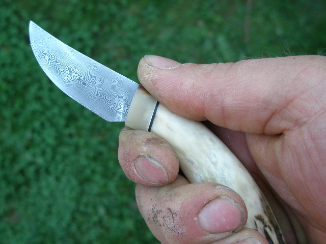

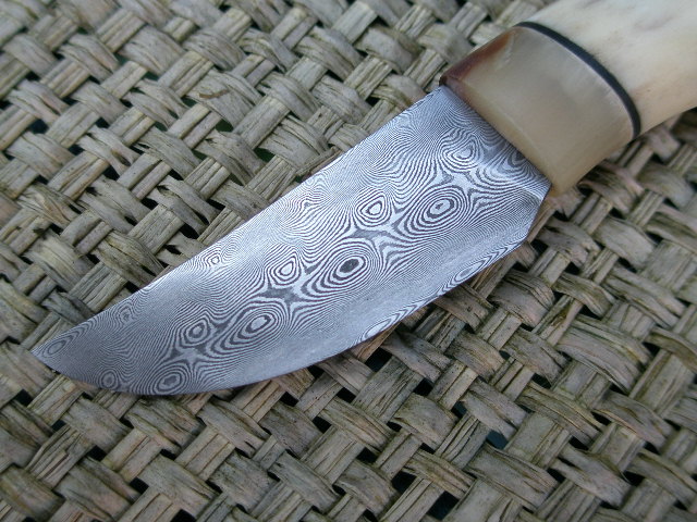

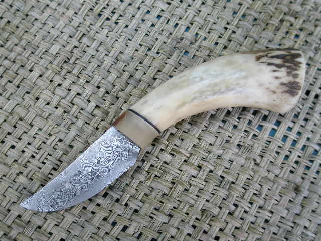

Hier das nächste Messer was über Ostern entstanden ist.
Klinge aus DSC-Damast. Leider muß ich sagen, daß die 320 Lagen für die nur 2,5 mm dünne Klinge etwas viel sind. Der DSC zeichnet eh schon feiner als der normale Damast aber hier ist stellenweise nur noch ganz leicht was zu erkennen.
Der Griff ist aus Kuhhorn, Fiber und Hirschhorn, daher der Name des Messers. Ich habe selten bisher unter der Perlung so schön marmoriertes Hirschhorn gehabt wie dieses. Äußerlich war das Stück nicht das schönste, hat aber von der Form her gepaßt. Manchmal lohnt es sich eben doch mal an der Oberfläche zu kratzen.
Klingenlänge 5 cm, Gesamtänge 13 cm, ein schön knuffiges Necknife.
Die Scheide werd ich hoffentlich morgen in Angriff nehmen.

hallo andy
schön,das du anscheinend wieder etwas zeit findest messer zu machen.
ja der dsc zeichnet sehr fein.ist doch aber ganz ok. auch bei dieser grösse.
ein nettes kleines messerchen das du da gemacht hast.eignet sich sicher gut als pilzmesser.:super:
mach weiter so .und mit der zeit werden die messer sicher auch wieder etwas grösser.:steirer:
da bin ich zuversichtlich.

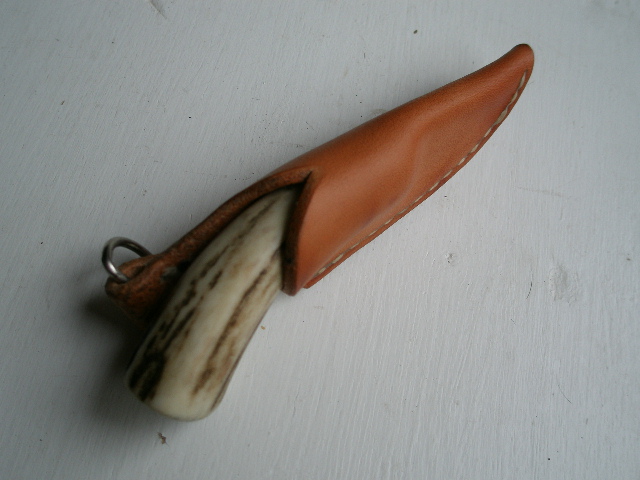

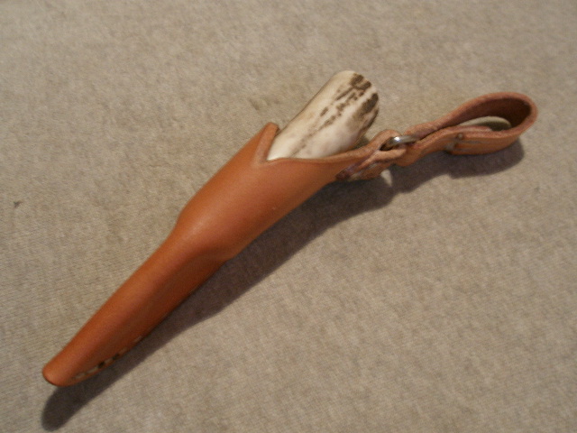

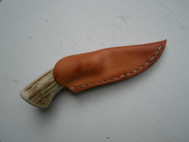

Och, ich mag kleine Messer. Viel größer werden sie wohl nicht werden. Aber keine Angst, Klappmesser kommen auch bald wieder ...
Die Scheide ist fertig. Eigentlich wollt ich ja was zum umhängen machen, herausgekommen ist was in Richtung Scandinavien. Wobei man den Ring und die Schlaufe schnell wieder abgemacht hat.
