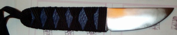

Mal was japanisches: Ein kleiner Aikuchi aus 1.2842, selektiv gehärtet von Claymore - Gesamtlänge 16cm, Dicke 4mm. Geschliffen wurde bis 1000er Politur und anschließend poliert, in heißer Zitronensäure geätzt und überpoliert.Der Hamon, die Härtelinie, ist auf dem Foto vor allem im Bereich der Spitze zu erkennen. Der Erl ist mit blauem Biberschwanzleder beklebt, darüber eine Baumwollkordelwicklung im Diamantmuster (Wicklung
bisher provisorisch). Ein großes Dankeschön geht an Claymore fürs Härten und die vielen guten Tips, ein weiteres an Meik, den Baumwollbandorganisator.

Vielen Dank für die netten Kommentare - nachdem ich Jürgens Messer mal in Hamburg bestaunen durfte, kann ich nur sagen:'Das Lob ist ungerechtfertigt, freut mich aber um so mehr!' Das Band wurde von Meik organisiert und in diesem Shop bestellt. Mit 3€ pro Meter ist es nicht wirklich günstig, so 1.5-2 Meter sollte man für einen Griff kalkulieren. Das Leder stammt aus der Geschäftsaufgabe von Horst Heinle und hat etwa 3€ gekostet, die Gesamtkosten für den Griff sind also geringer als bei der Verwendung von Edelholz oder Micarta...
@Bigbore: Den Türkenkopfknoten übe ich noch (deshalb ist auch die provisorische Wicklung drauf), mit dem recht breiten Band ist das schwieriger als mit Paracord - Bilder reiche ich nach, wenn's gelingt!

Wie hast du das denn mit dem Biber-Schwanz gemacht ? Hast du das Leder um den Erl gewickelt oder einfach nur Lederstücke links und rechts aufgeklebt ?
@ P.K.Hansen : Bei uns gibt es auch Biber und ich hab sogar letztes Jahr einen überfahrenen gefunden. Ich hätt ihm doch den Schwanz abschneiden sollen (meine Frau hat mich net gelassen :( )
Tobse
688
@Nidan: Lederstücke mit Übermaß links und rechts mit Kövulfix auf den Erl geklebt, anschließend das überstehende Material mit 'nem scharfen Messer weggeschnitten. Oben und unten am Erl ist also der Stahl sichtbar, wird aber komplett durch die Wicklung abgedeckt...

@El Dirko: Das Band fast sich schon recht 'hochwertig' an, deutlich fester als herkömmliche Schnürsenkel...
Eine mögliche Quelle für Fäden, um kleine Zierknoten zu knüpfen ist (mit dem ca. 8mm breiten Band ist es mir auf dem schmalen Erl nicht gelungen, einen mehrlagigen Türkenkopfknoten hinzubekommen) Griffin - auf Email habe ich bisher aber keine Antwort bekommen...
