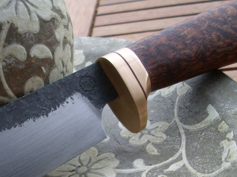

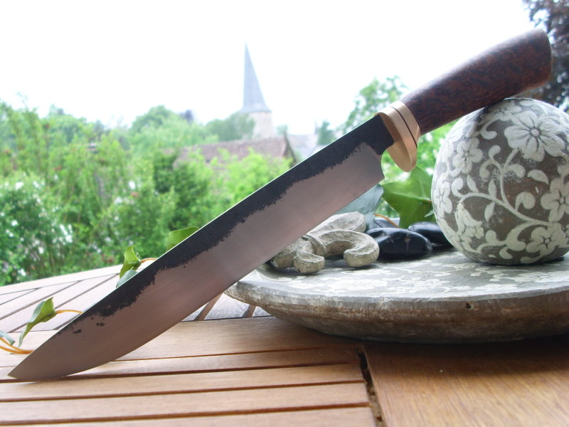

Hmm ich weiß eigentlich garnicht was ich zu diesem Messer schreiben soll.
Habe es eigentlich nur für einen bestimmten Zweck gebaut den ich jetzt aber hier nicht nennen will.:D
(Natürchich nix schlimmes)

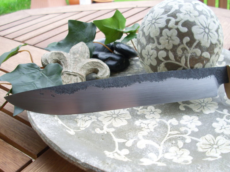

Es ist aus einer Feile geschmiedet, mit einem Ballschliff versehn und Differential gehärtet.
Die Härte dürfte um die 60 HRC betragen.

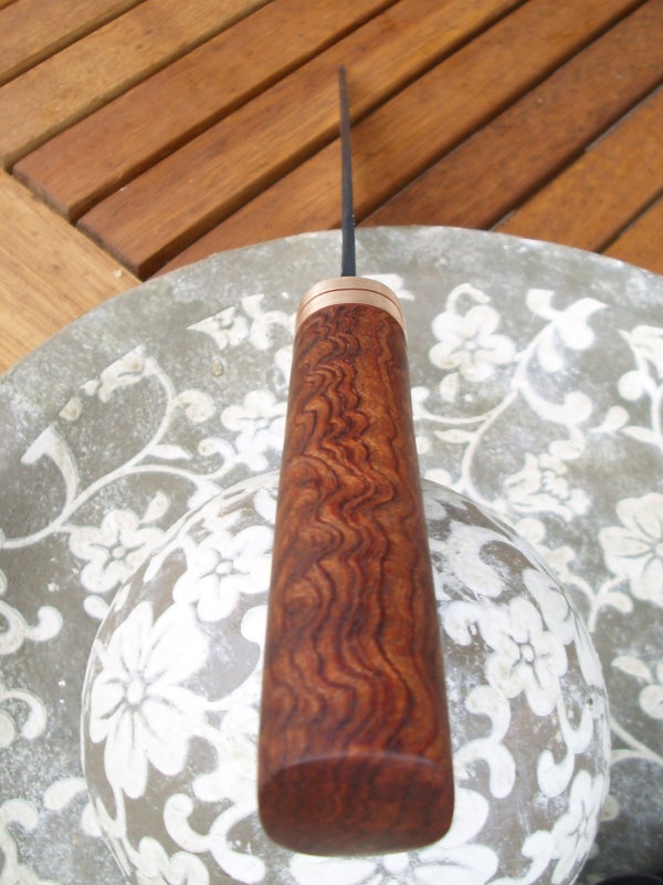

Der Fingeschutz ist aus Bronze und der Griff aus Bubinga mit einer sehr ausgeprägten Maserung.
Klingendicke 2,5-3 mm
Klingenhöhe 3,5 cm
Klingenlänge 24 cm
Gesamtlänge 37 cm

Ist ein echt schönes Werkzeug geworden.
Sehr schöne Linie die du da gefunden hast und stimmige Materialien.
Die Schmiedehaut passt schön zum Design. Das weis zu gefallen.

Äääää viel zu klein für meinen geschmack... ich mein die Bilder, die könne ruhig größer sein :haemisch:
Dass ich große Messer liebe, ist jetzt bestimmt schon jedem bekannt und das Messer ist echt Grooß man.
Mir gefällt es genauso wie es ist :super:

Damn you Philipp! Hör auf, hier Messer zu präsentieren, die ich am liebsten sofort kaufen möchte...:D
Dieses hier würde prima zu dem anderen Messer passen. Wunderbare Arbeit, ich mag einfach große Klingen! :super:
Gruß Carsten
das Messer ist wirklich sehr schön geworden. Auch das die Klinge relativ dünn ist gefällt mir ausgesprochen gut!
