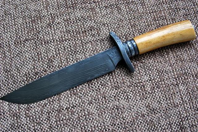

des wilden Westens. Ich wollte nicht immer nur Jagdmesser machen, daher hier mal ein Bowie.

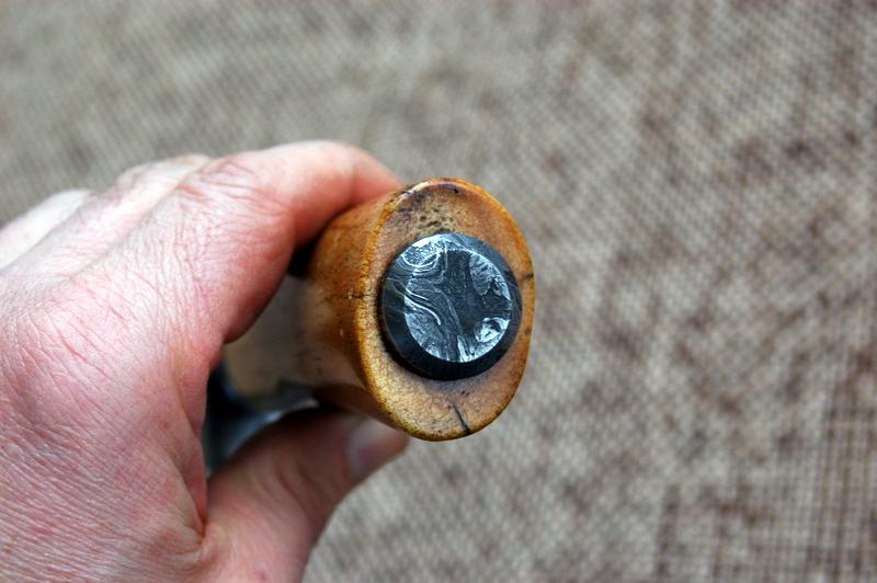

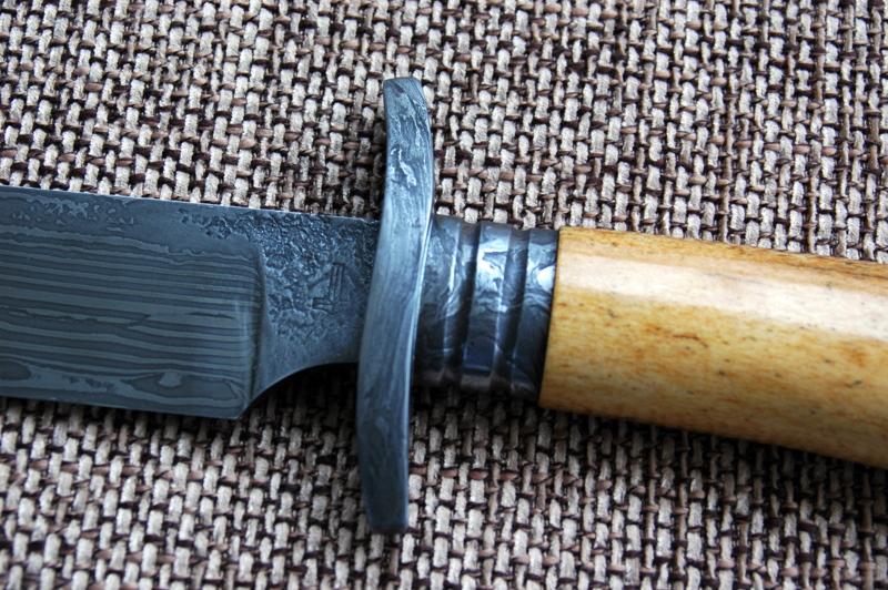

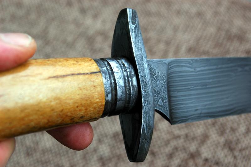

Der Stahl 5-Lagig hochkantgeschmiedet 30 Lagen 2842/75Ni8, Monturen aus Puddeleisen, Seekuhrippchen als Griff.

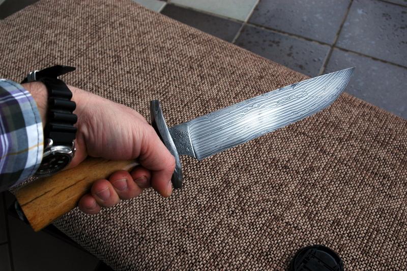

Die Masse: 580 gr., Gesamtlänge 39 cm davon 24 cm Klinge, Klingenstärke beginnt bei 4,5 mm und geht nahezu konisch bis zur Spitze. Ich bin Rechtshänder das Bild mit meiner großen Pranke ist mit links, da ich mit rechts den Foto halten mußte. Ein Messer bei dem man etwas in der Hand hat.

... gefällt mir ...
. Meine persönlichen Outoor und Survivalmesser müssen immer eine Klingenlänge zwischen 27 und 28cm haben. Das finde ich perfekt.
