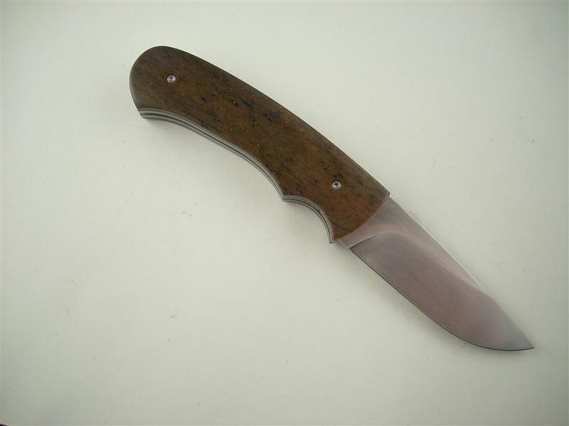

Das Grundmodell hatten wir ja schon vorgestellt, dieses hier entsteht mit speziellen Spezifikationen auf Kundenwunsch: Fangriemenöse, Klinge aus SB1, Griffschalen auf Knochen ein wirklich hohen Tieres...
Alle Schrauben handpoliert, Achse mit mechanischem Verdrehschutz, alles Pins und Anschläge aus Titan, Platinen gesandstrahlt. Klinge steht recht mittig...

hi nils,schön,mal wieder was technisches von dir zu sehen.und wie gewohnt cooles design und eine sagenhafte fertigungstiefe!klasse!liebe grüsse gerd
Hi,
Sieht ja schon mal vielversprechend aus.:super:

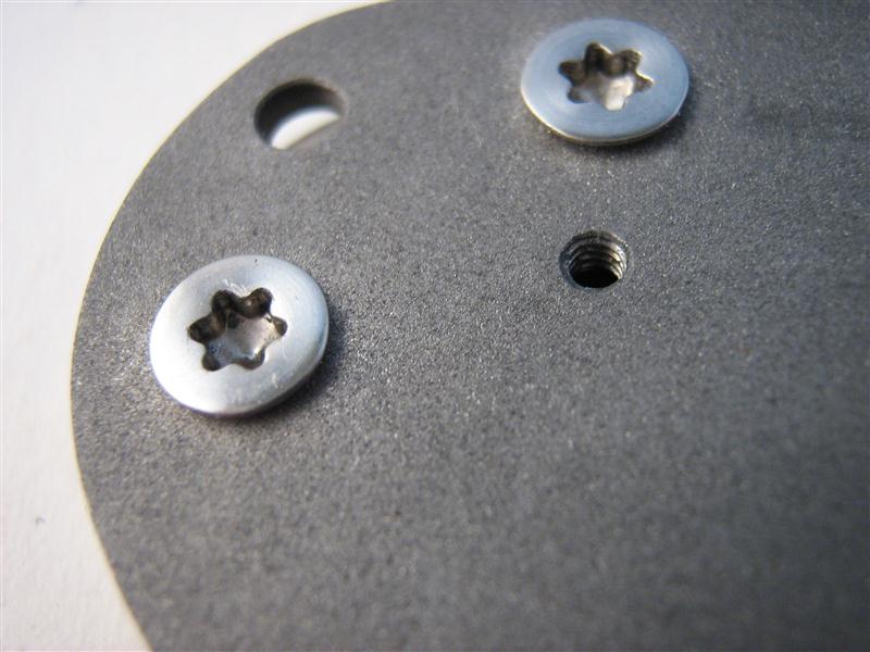

Aber was sind das für absätze an den platinen unterhalb der achse?
Die löcher rund um die achse sind doch nicht alle zum griffschalen(giraffe?) fixieren da oder?
Da dieser Folder als limitierte Kleinserie konzipiert ist, haben wir die Platinen lasern lassen. Die Bohrungen sind als Markierungen gesetzt, die sowohl eine einfache Beschalung als auch eine mit Backen plus Griffschalen ermöglichen. Und der Nuppi unten ist irgendwas vom Lasern. Der Rest ist aber 100% handmade...

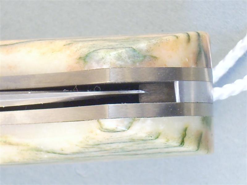

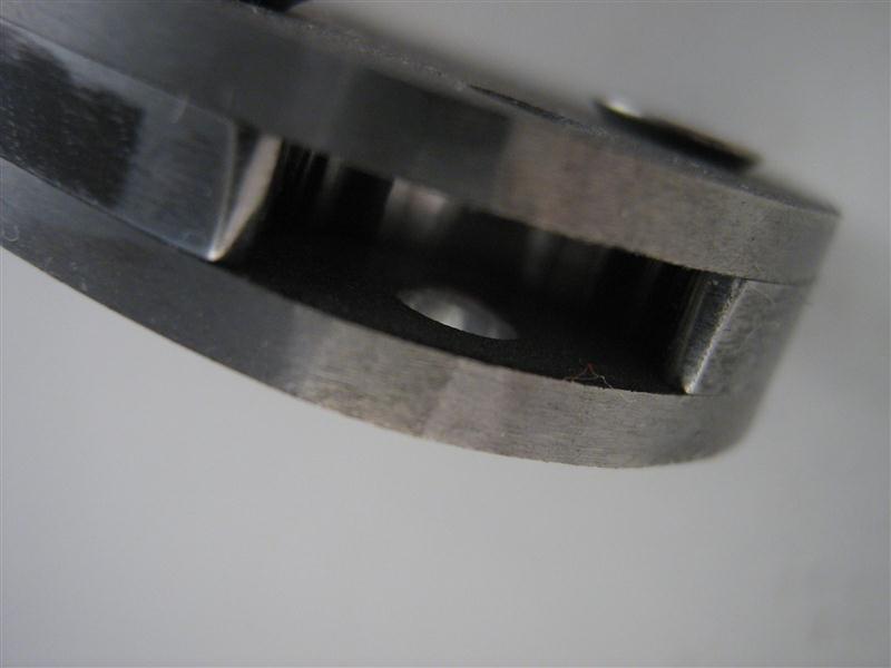

Hier Bilder einer weiteren Version in SB1, diesmal mit grün stabilisierter Seekuh von Michael Schick (micha). Die grün gefüllten Poren sind sehr dezent und nur bei bestimmtem Lichteinfall farblich zu unterscheiden. Sieht sehr cool aus. Zu befummeln in Solingen.

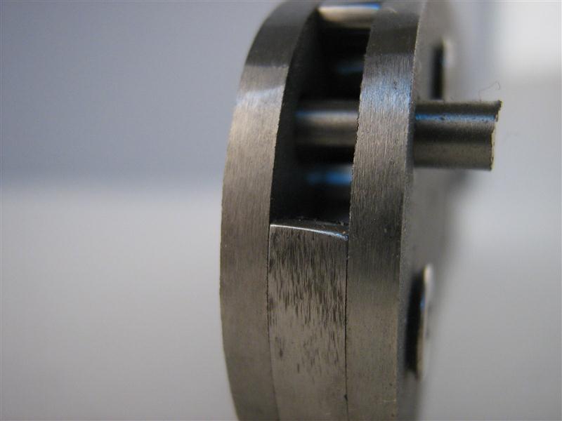

Hier noch eine weitere Version des Folders mit Giraffenknochen, Fangriemenöse und Fehlschärfe.
Der Kunde wünschte ursprünglich noch dünnere Schalen, aber bei diesem Material ist das nicht umsetztbar. Schleift man es von oben dünner, verschwindet die wunderschöne Optik mit den Rissen, schleift man es von unten dünner, wird es instabil und bricht. :mad:
