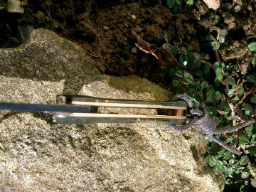

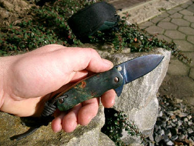

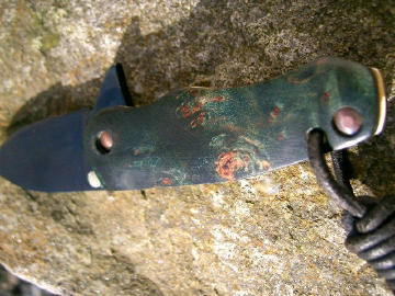

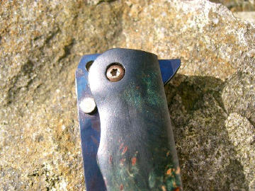

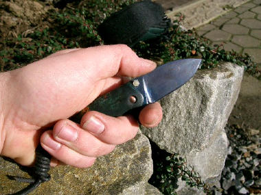

Zur Geschichte:
Ich bin im Besitzt eines Framelockfolders von freagel, welcher einen Flipperbesitzt.Beim spielen mit diesem Folder ist mir aufgefallen das sich der Flipper doch recht gut bei einem Friktionfolder als Arretierungshilfe oder Sicherheitsinstrument eignet.
Also kam mir der Gedanke einen solchen
Folder zu bauen.Ich nenn ihn "Friktionflipper".Wobei das Wort Flipper nicht so erst zu nehmen ist.Da er sich durch den eingestellten schweren Klingengang nur mit beiden Händen öffenen läßt, es sei denn man hat einen kräftigen daumen
Der Klingengang ist bedingt durch zwei hauchdünne Teflonwasher sehr weich aber durch die Presskraft der Schraube, wie es sich für einen Friktionfolder gehört, recht schwer.
Das Zusammenspiel "Flippersicherung" und schwerer Klingengang funktioniert optimal.Ich empfinde das Messer in allen Schneidpositionen als sicher und mache mir auch keine Sorgen das es mir mal in die Hand
klappt und ich mich verletzte.
Es ist ein schönes Sonntags-EDC ohne tactical zu wirken.
Aber nun genug der Worte,hier die Daten und Bilder:
Klinge: 64mm von Griffende bis Klingenspitze,25mm breit, 3,6mm stark.
Stahl: 1.3505 brüniert und auf über 60 HRC gehärtet
Griff: 81mm lang, 22mm breit, 16mm dick. Platinen aus 1,5mm Messing
Beschalung: stabilisiertes, grünes Maserahorn.
Daumenstifft: dient als Klingenstopp, hat zwei "Kleckse" aus Epxydharz und gelbem Glowpowder bekommen.
