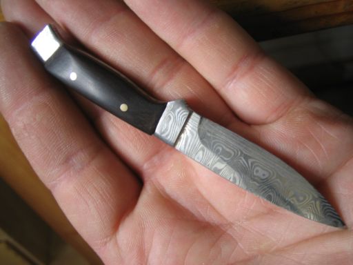

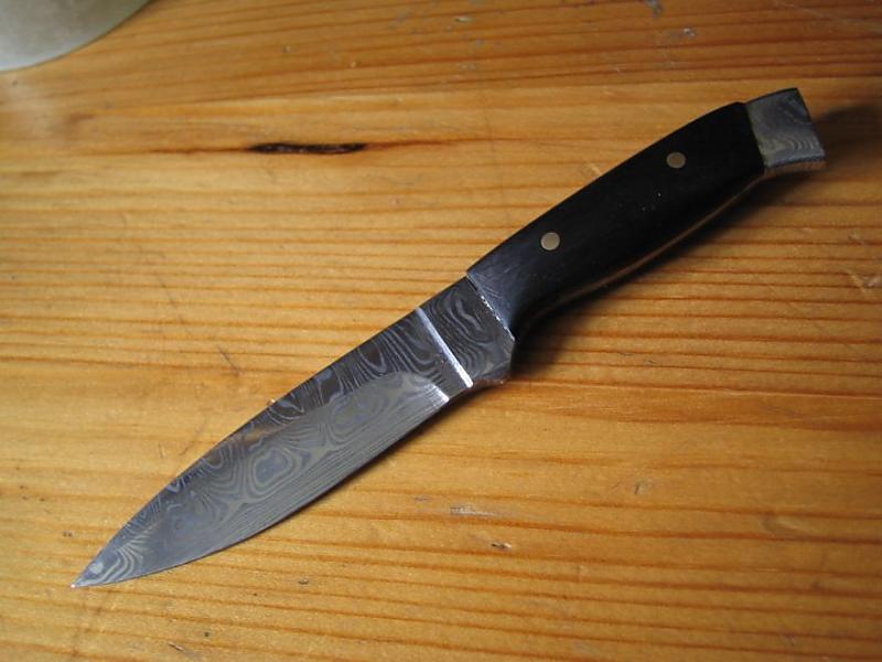

Das erste ist ein Damastmesser(chen) das ich aus einem Reststück gemacht habe.
Material :D Damaststeel
Griff : Ebenholz mit Messing pins
Grösse : no comment

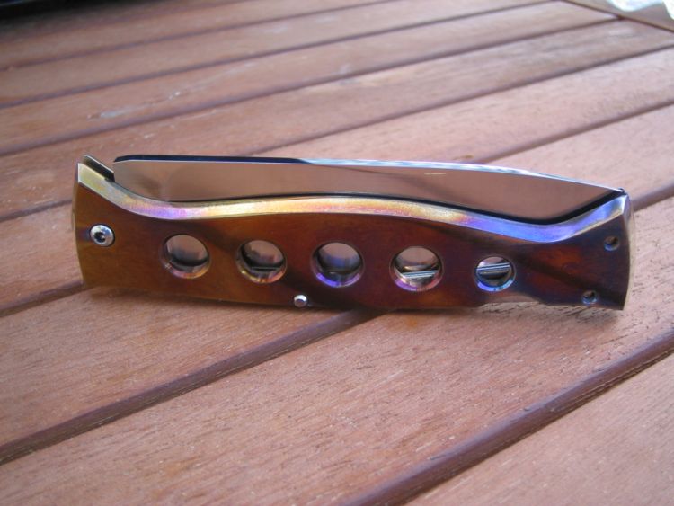

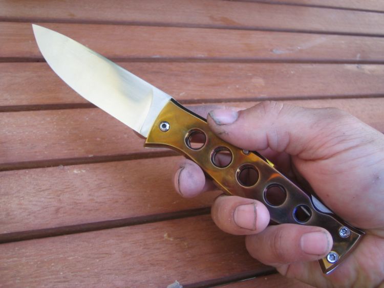

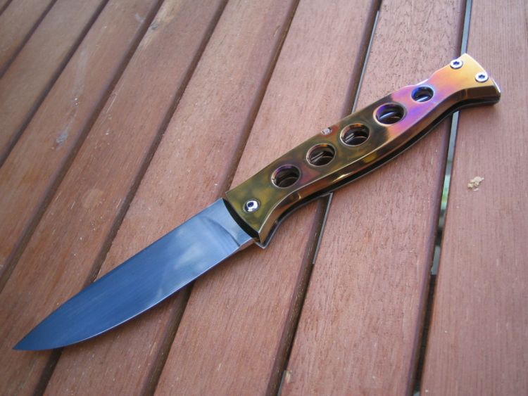

Das zweite ist ein Backlockfolder
Klinge: RWL34 97mm lang
Griff: Chromstahlplatten, 4mm dick und mit der Flame gefärbt, länge 117mm.
Das Färben mit der Flamme ist nicht so dauerhaft, aber irgendwie ist mir das vergängliche sympatisch. Die kannten glänzen schon leicht vom abreiben.

Hallo Rene
Ich sehe und Genieße....
Dabei könnte ich nicht sagen welches mir besser gefällt. Sind wirklich beide Klasse gemacht. Bist wohl einer der alles kann!!!!
So macht mir die Galerie Spass!!!
