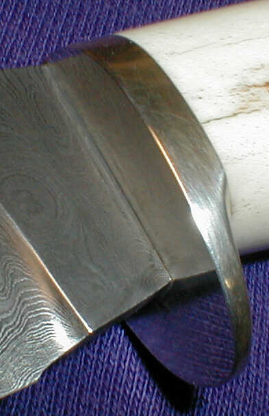

Die sind dieses Wochenende fertig geworden. Klingen aus Leiterdamast mit 288 Lagen 1.2842 und Leo-I-Kanone. Parierelemente und Abschlußplatten aus Silber. Griffe aus poliertem Elchhorn. Das Foto ist leider wegen der nötigen Größenreduzierung etwas unscharf.

Deine Messer gefallen mal wieder sehr gut. Die kurze Klinge wird einem erfahrenem Anwender sicherlich gute Dienste erweisen.
Hast Du den Damast selbstgeschmiedet oder welchem von Markus Balbach bezogen?
Wie machst Du eigentlich bei dem Steckerl die Bohrung in das Griffmaterial? Auch mit einem Hartmetallbohrer und durch alles nach dem Verkleben durch?

Getrennt würden die nur, wenn sich das Jägerpärchen, dem die jetzt gehören, trennen würde. Möge ihnen (Leuten und Messern) eine lange und gute gemeinsame Zeit beschert sein. Übrigens landen die nicht in der Vitrine, sondern werden bei der Jagd aktiven Dienst tun.
Den Damast habe ich natürlich selbst gemacht.
Das mit dem Bohren ist kein großes Problem. Zuerst einmal härte ich den Erl nich vollständig, sondern nur ungefähr zur Hälfte. Und zum Bohren verwende ich Allzweckbohrer aus dem Baumarkt. Das sind Bohrer, die wie Steinbohrer aussehen. Allerdings haben die einen positiven Schnittwinkel und eine eingeschweißte Hartmetallplatte an der Spitze. Steinbohrer haben einen negativen Schnittwinkel und die Platte ist hart eingelötet. Die Allzweckbohrer gehen auch durch gehärteten Stahl. Natürlich wird das alles erst nach dem Fügen und Verkleben gemacht.
