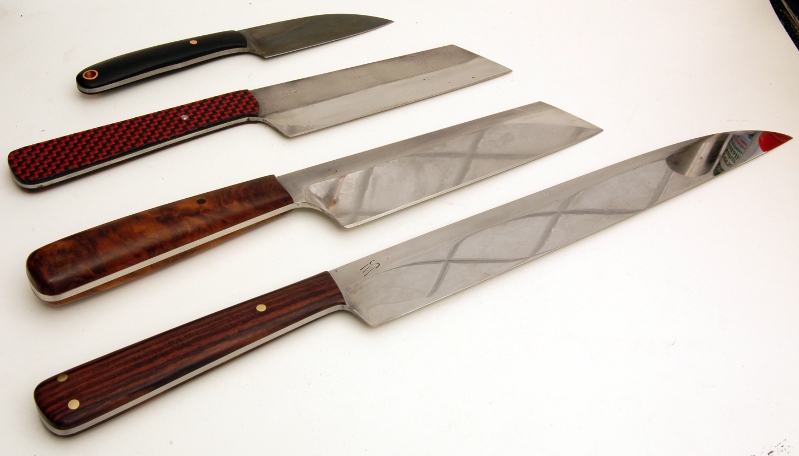

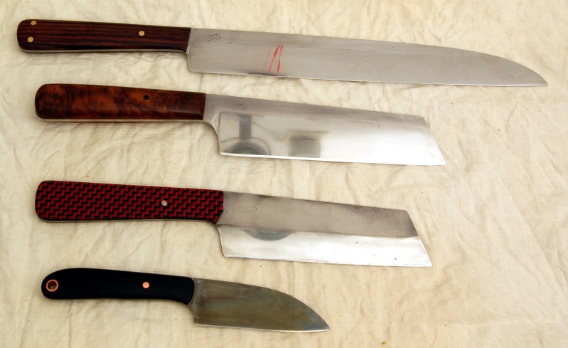

Hab' mich mal an ein paar Küchenknechten versucht...
Die nächsten werden wieder satiniert, Spiegelfinish ist wohl nicht so meine Stärke

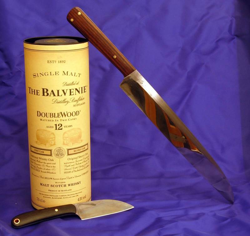

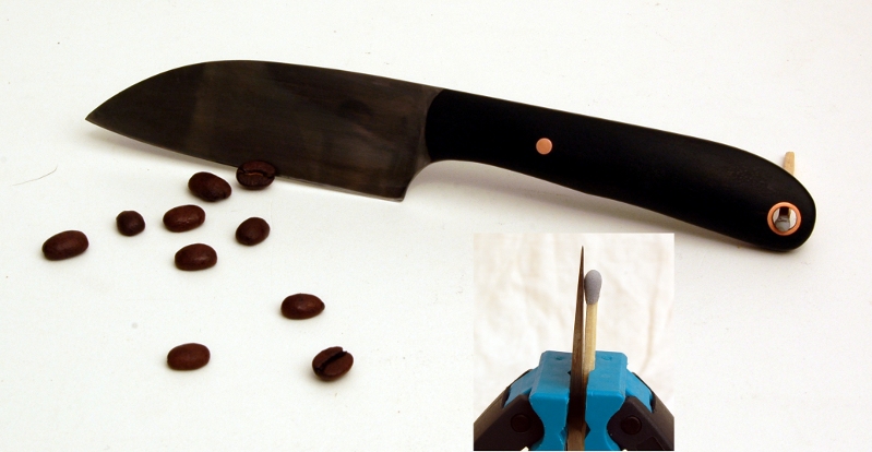

Erstmal das Kleine:
C101 (in Kaffee geätzt) mit Ebenholz und Kupfer
192mm lang, davon 90mm scharf, 30mm hoch, 86g schwer
2,9mm am Rücken, knapp über der Schneide noch 0,2mm

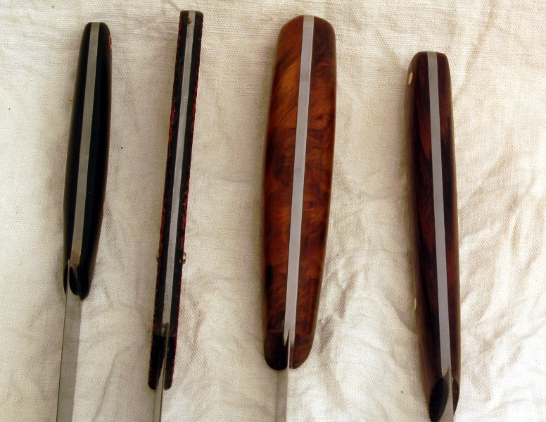

Der Griff hat an der dicksten Stelle 13,5mm

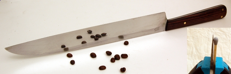

Das Schinkenmesser:
C101 mit Palisander und Messingpins
395mm lang, davon 265mm scharf, 36mm hoch, einseitiger Anschliff 25mm hoch, 214g schwer
2,85mm am Rücken auf knapp 0,15mm an der Schneide
Griff hat an der dicksten Stelle 15,5mm

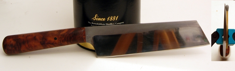

Das Messer für's Grobe ;-)
SB1 mit stabilisiertem Ahorn (?) und Kohlefaserpin
295mm lang, davon 165mm scharf, Höhe von 45mm auf 38mm, einseitiger Anschliff 32mm hoch, 232g schwer
3,35mm dick auf auf stabile 0,4mm über der Schneide
Griff hat an der dicksten Stelle 22,5mm
Und auf dem Gruppenbild hat sich noch meine Küchenschlampe eingeschlichen
SB1 mit Glasgewebe rot/schwarz mit VA-Pin
275mm lang, davon 145mm scharf, beidseitiger Anschliff auf halbe Höhe, 164g schwer
2,15mm dick auf stabile 0,4mm über der Schneide
Griffdicke 7,5mm
