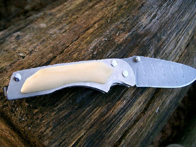

Habe endlich ein mal Zeit gehabt einige meiner selbst gebauten
Folder zu fotografieren !
Die Messer sind alle samt für Linkshänder und slidly used! :super:

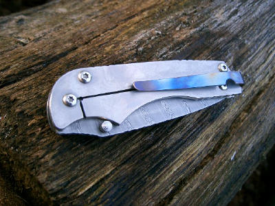

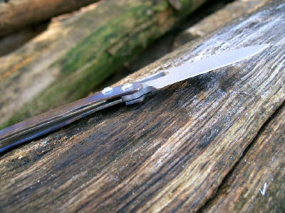

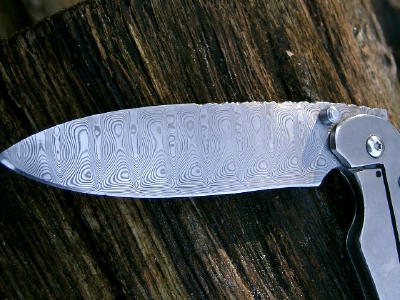

1. Framelock : Platine-Liner 3mm Titan ,Platine mit Overlay 2mm Titan.
Gesamtlänge 22 cm Klinge: 10cm ,Klingenstärke 3mm Damaststeel
Torsion ,Overlay verschraubt Mammutelfenbein.

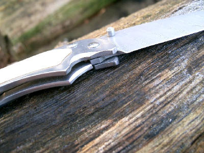

2.Framelock: Platinen 3mm Titan , Overlay Mammut drauf geklebt.
Gesamtlänge:20,5cm ,Klingenlänge:9cm Stärke 3mm Damaststeel Torsion

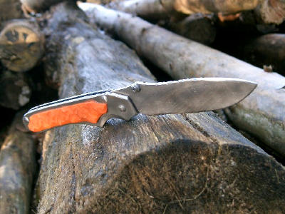

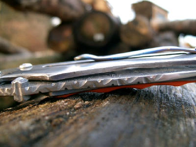

3. Framelock:p:latinen 3mm Titan,Overlay oranges G10 geklebt.
Gesamtlänge:23cm,Klingenlänge:10,5cm Stärke 3mm Damaststeel Torsion

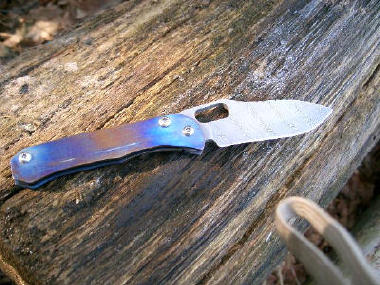

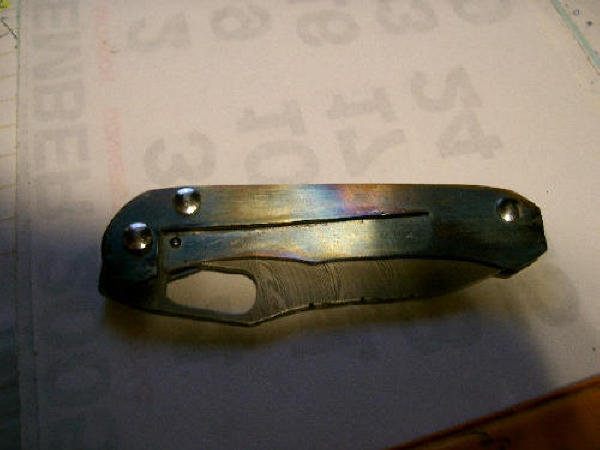

4.Framelock: kleines Restemesser,Platinen 1,5mm Titan hitzegefärbt
Gesamtlänge:18cm,Klingenlänge:8cm Stärke 3mm Torsion.
Die Klingenlänge bei allen Messern ist gemessen von Griffkante bis
Klingenspitze!
Viel Spaß beim anschauen der Bilder :D
Jens

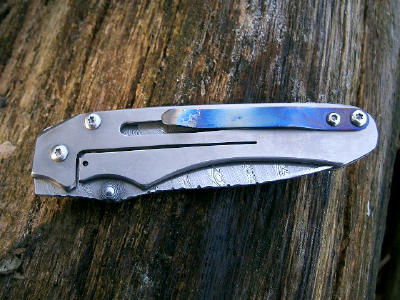

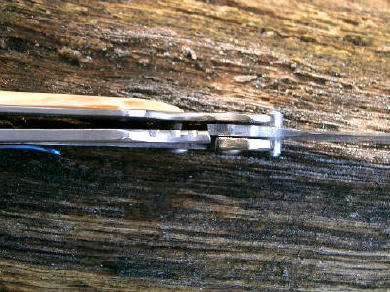

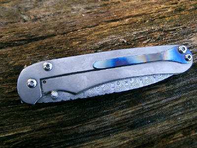

Messer Nr.:2
Besonderheit bei dem Messer:
Gebogener Clip zum versenken in der Hosentasche :steirer:
Jens

Messer Nr.:3
Jens

Messer Nr.:4
Jens

Absolute Superarbeit! :super:
Kann mich gar nicht entscheiden, welches mir am besten gefällt, wobei, die Nummer drei mit dem Orange-G10 sieht schon noch schweinegeiler aus (+ ist schön groß)
Wobei: Als Rechtshänder fühlt man sich ja fast ein bißchen diskriminiert :irre:
