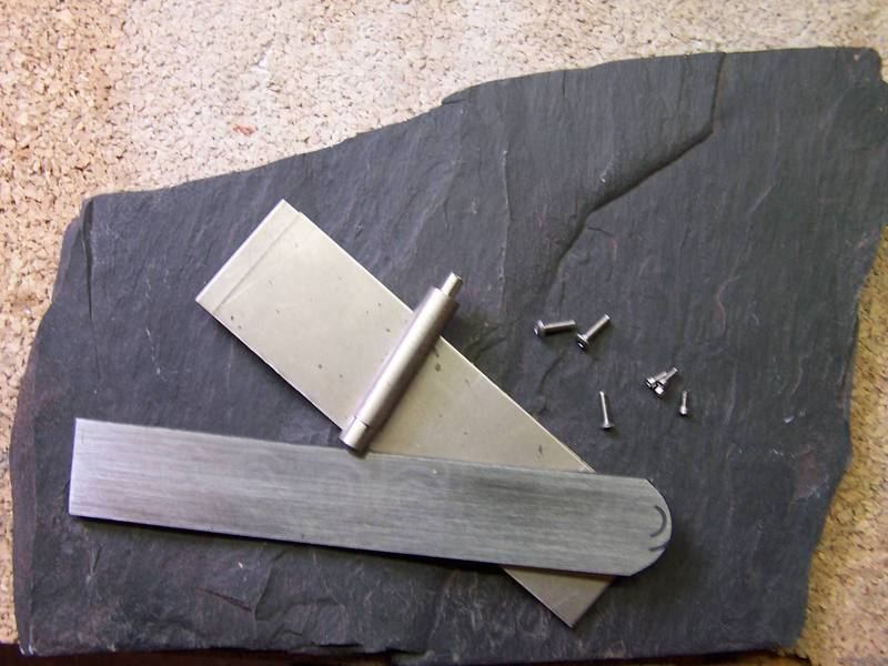

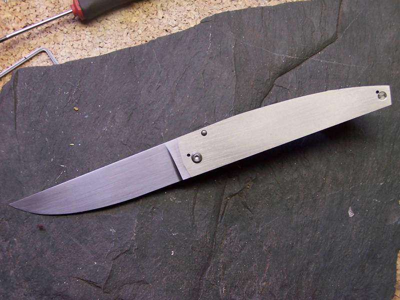

So nu is Abend und hier die ersten Bilder!
So sah der Blechhaufen noch gegen Mittag aus.

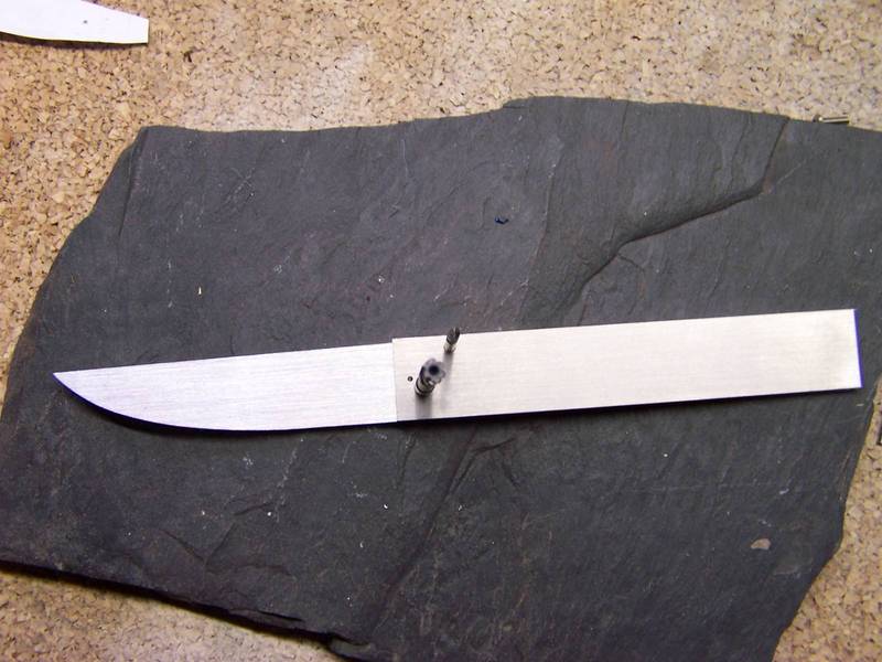

Nach dem runterfräser des Damastes und des Titans schnell das Achsloch und den Anschlag gebohrt und alles ist erst einmal ein wenig parallel.

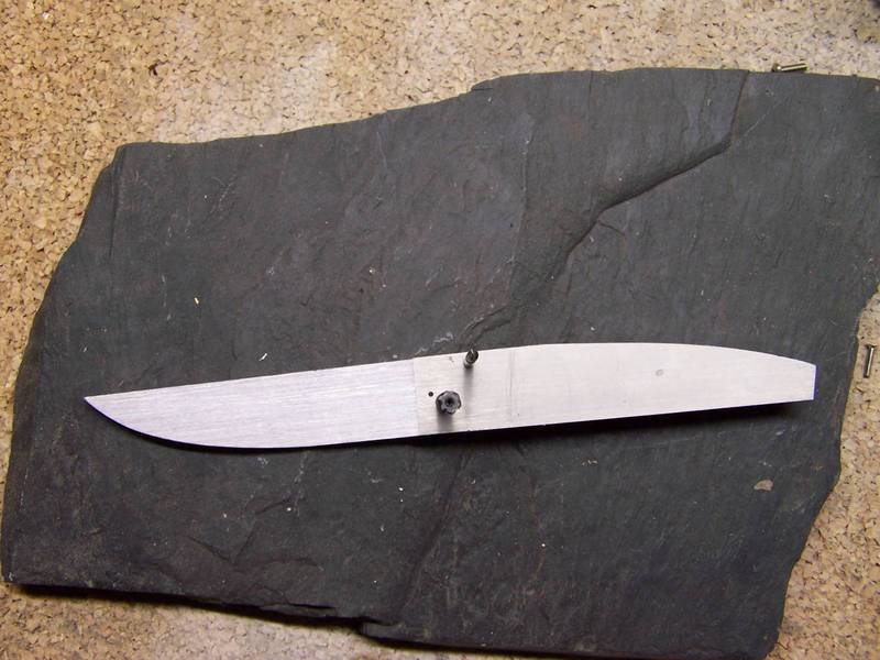

Die Klinge wurde in Form geschliffen. Also die halbe Miete ist schon mal drinn.

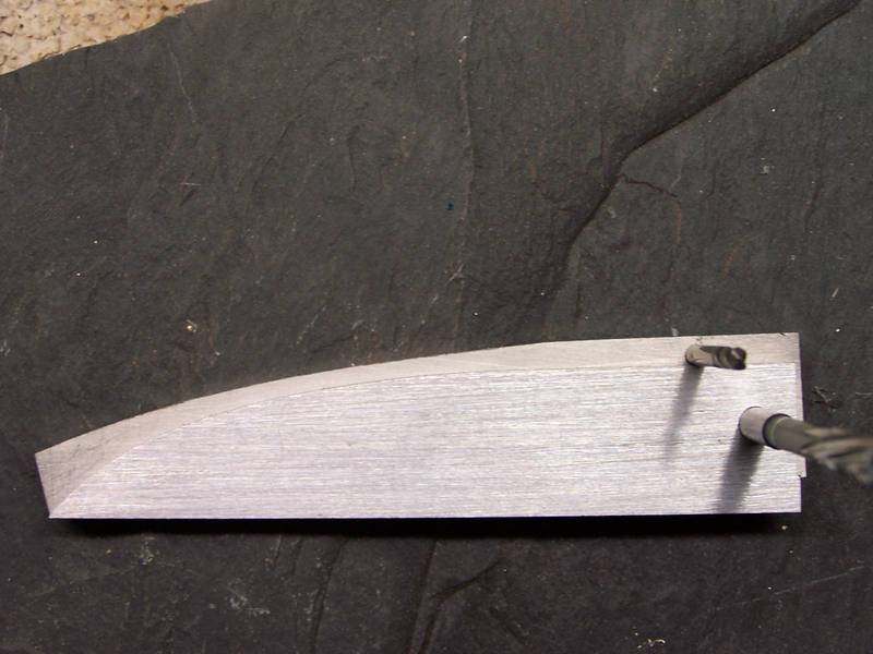

Mal noch eben am Griff gespielt und auch das Ding hat jetzt ne passende Kontur. Die Reibale fix als Achse missbraucht und schon fängt das Teil das Klappmessern an!
Die Klinge fühlt sich im Griff offensichtlich pudelwohl. Alles passt ganz genau und nicht ein Hundertstel ist vom Griff verschenkt. Macht halt ne lange Klinge. Gelle!

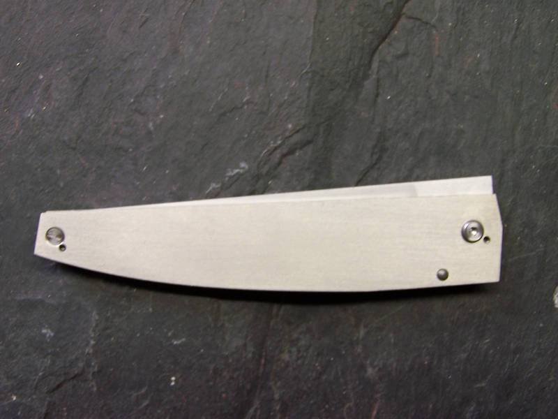

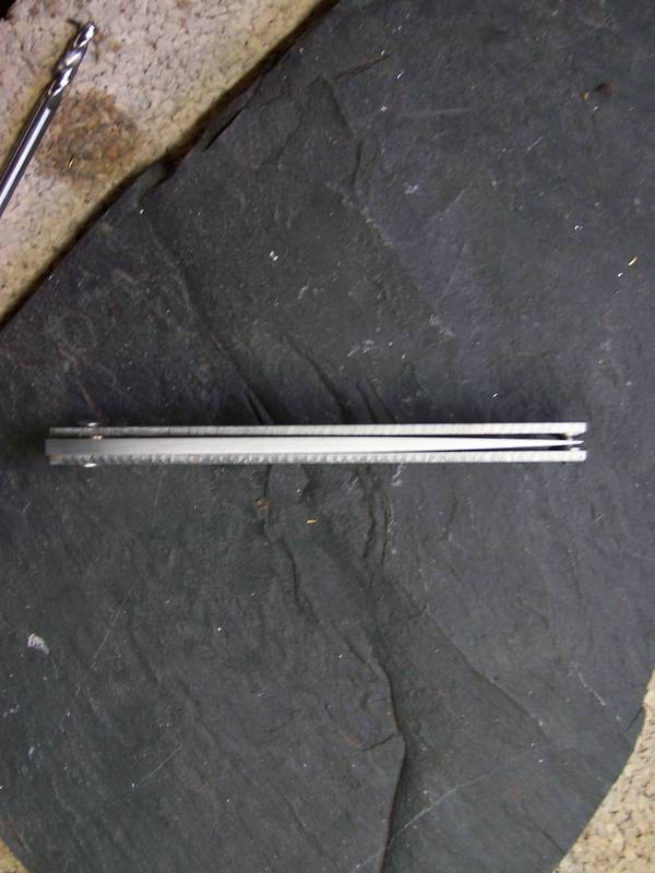

So, nun noch ein paar Bilder vom Fertigungsfortschritt. Ich hoffe der Folder gefällt Euch.
Der Klingenschliff sollte jetzt passen, die Reibahle hat Dank der Klingenachse endlich Pause und das ganze Teil schaut doch schon fast wie ein Folder aus. Aber eben nur fast.
Auch die Draufsicht soll verzücken, ist sie doch recht flach im Griff, so dass die 2,3 mm Elfenbeinbeschalung auch nicht zu dick auftragen dürfte.

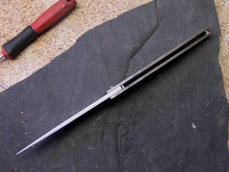

Die Klinge ruht zum Glück mittig! Wo auch sonst?
Der Klingenrücken fällt gleichmässig zum Griffende ab und die Spitze befindet sich lediglich 2 Zehntel unter den Platinen.
