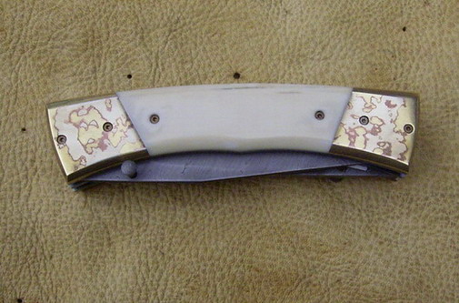

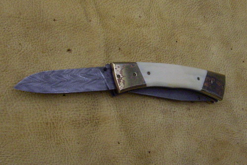

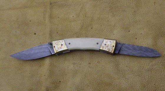

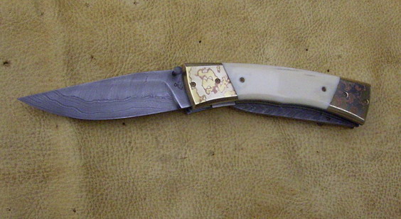

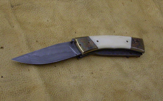

Wie schon einmal angesprochen.
Ein Doppelfolder im Kundenauftrag.
Groß: Klingen 120mm und 105mm einmal 500 Lagen Schneidkern mit Torsions- Furnier, einmal 4 Bahnen a80 Lagen Torsionsaufbau.
500 Gramm schwer, Titanplatinen 3mm;
Mokume aus Kupfer Messing und Neusilber aus eigener Herstellung.
Nilpferdelfenbein Griffschalen.
Das war ein hartes Stück Arbeit aber der neue Besitzer ist sehr glücklich mit dem Brummer.
Grüße Uli

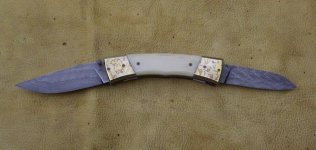

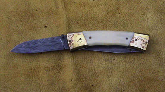

Noch zwei Bilder.
Leider sind die Bilder nicht so gut geworden, ich glaube ich muß bei der Kamera mal ein paar pixel nachfüllen.

Danke für das Lob.
Ich verstehe Deine Frage nicht richtig.
Das Mokume bestand ursprünglich aus ca 30 Lagen einzelnen Blechen die ich im Ofen unter Drucke verbunden habe.
Das bedeutet ca. eine halbe Stunde im Ofen dann unter den Lufthammer mit leichten Schlägen Pressung ausgeübt, wieder in den Ofen nochmals leicht geschmiedet, wieder in den Ofen und nach einer Weile rausgeholt.
Platten entfernt, auf Schmiedetemperatur gebracht, etwas ausgeschmiedet, kalt werden lassen, Vertiefungen eingefräst ausgeschmiedet, Vertiefungen eingefräst, erwärmt und auf die Stärke die ich brauchte ausgeschmiedet.
Danach habe ich die Backen grob ausgesägt und plangeschliffen und angepasst.
Grüße Uli
