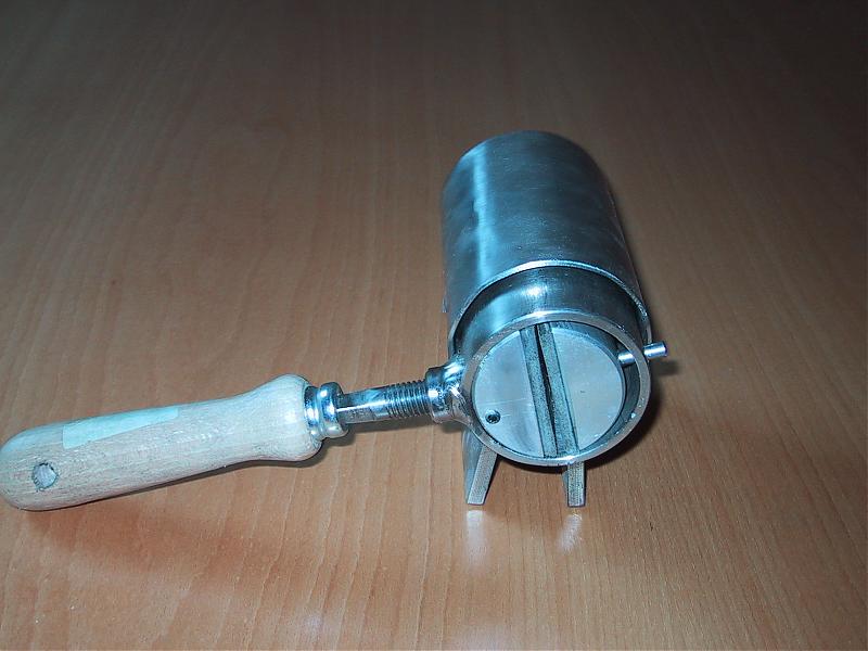

Nicht ohne Stolz möchte ich sehr gerne eines meiner selbstgebastelten
Geräte präsentieren, welches ich nicht mehr missen möchte!:super:
Einfach zu bedienen, verwende ich das gute Stück hauptsächlich für Polierarbeiten an Messerklingen.
Es ist aber auch für andere Arbeiten sehr gut zu gebrauchen.
Dieser "Selbstbau" erleichtert die Arbeit an Klingen ungemein.
Leider ist ein Schraubstock dazu unerlässlich!

Natürlich kannst Du das Gerät nachbauen, wenn ich es mit meinen zwei linken Händen geschafft habe!
Bitte frage mich nicht wie lange ich dazu gebraucht habe!

TOLLES Teil das Du da gebaut hast! :ahaa:
Wenn Du damit in Serie gehst, wirst Du sicher schneller werden :haemisch:
Wenn Du noch Bilder von deiner Kostruktion in "Action" wie Arni zu sagen pflegt hättest, wäre das ganz toll :D

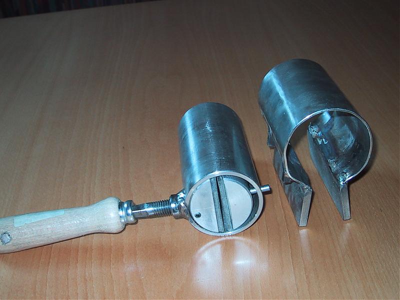

Einen großen Fehler habe ich begangen!
Diese Vorrichtung ist nur für Messerklingen bis 7mm geeignet.
Im Messermagazin war das Werkzeug ein wenig anders konstruiert.
Ich habe das Teil ein wenig verbessert!
habe eine kleine vereinfachung "entdeckt". Lag so ganz harmlos bei uns in der Arbeit herum: Eine Auspuff-Doppelschelle (Nicht die Ausführung mit 2 getrennten Schellen sondern voll durchgehende Stege). Hat die Form bereits, ist im Schraubstock einfach einzuspannen,- muß jetzt nur noch einen Einsatz aus Holz bauen.
Und war übrig = kost Nix :super:
