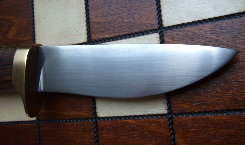

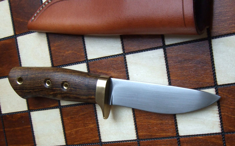

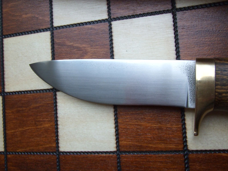

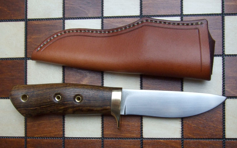

Hallo, nach vielen schönen Messer nun ein kleiner Sonntagsbeitrag von mir.

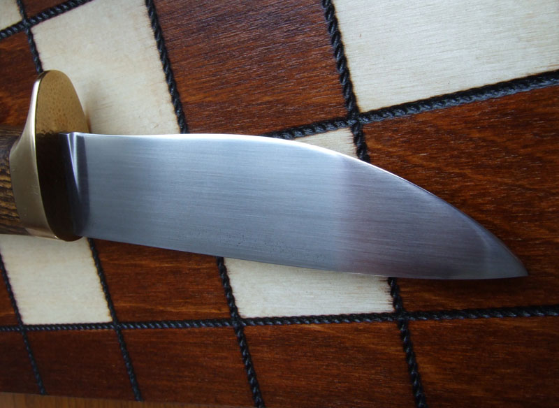

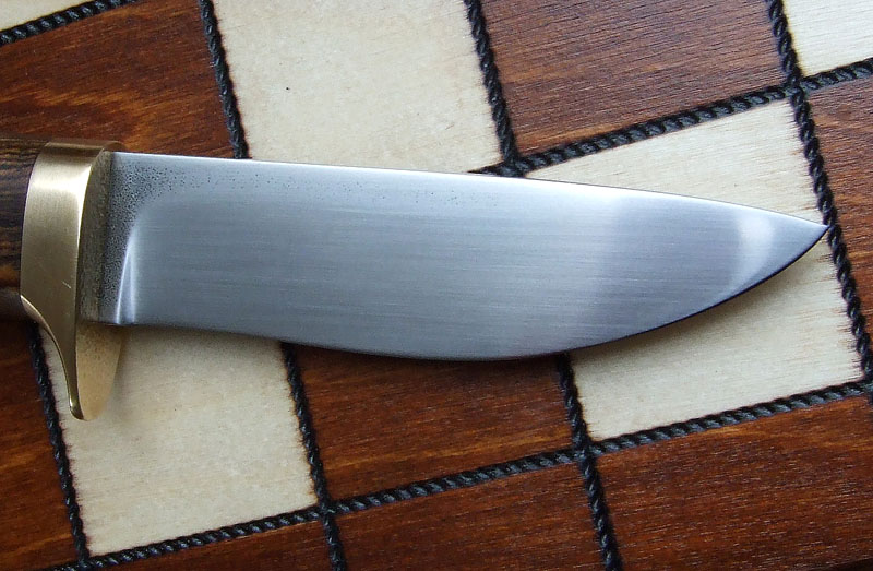

Die Geschichte dieses Messers fing damit an, dass ich ein gutes Stück von Niolox/SB1 übrig hatte, aber keine Idee, was ich damit anstellen wollte. Einfach drauf los gearbeitet - und die Klinge war das Ergebnis. 3 mm stark und 11 cm lang - sehr schneidig!

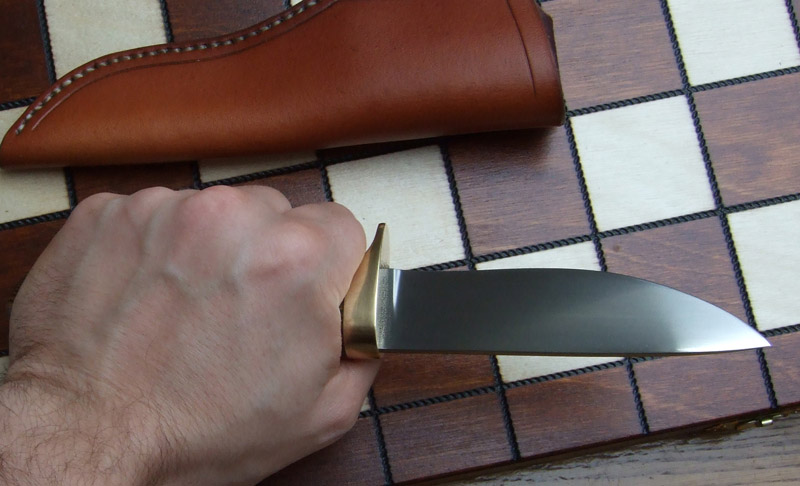

Beim Griff (Bubinga) bin ich schon etwas planerischer vorgegangen und wollte vor allem schauen, wie zwei nebeneinander gesetzte Röhrchen aussehen. Diese gehen durch den Erl durch. Ich habe sie zusätzlich angefräzt, so dass man die Vertiefungen deutlich spürt und sieht. Der Griff ist groß und liegt satt in der Hand. Bubinga ist an sich schon sehr ölig. Ich habe den Griff zusätzlich mit Leinöl und zum Schluss mit Wachs gehandelt.

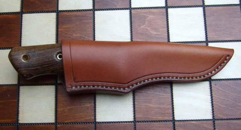

Länge der Klinge 11 cm, Gesamtlänge 23 cm. Scheide aus 3mm dickem Leder mit Spieß.
Wo es fertig ist, finde ich das messer ganz gut.
Viel Spass bein anschauen, vielleicht gefällts jemand.

Wow! Tolles Messer!
Da passt einfach (fast) alles, die Klingenform, der Griff die tolle Lederscheide!
Besonders schön finde ich, dass du am Ricasso die Walzhaut erhalten hast!
Einzig den Handschutz finde ich etwas zu groß geraten...
Ciao, Basti
Moin
Hast Deine Ideen echt toll umgesetzt. Ein schöner User.
Grüße vom Tal der "Gesetztlosen"
Andy
Wie gesagt , ein tolles Messer.
Finde die Ausfürung sehr schön.Der Handschutz gefält mir schon.
Rein
klasse idee, klasse arbeit.
und deine präzision und qualitätsansprüche kenne ich ja (-:
Sehr schön,
aber ehrlich, ohne die Röhrchen hätte es mir besser gefallen.
Scheint mir auch etwas weniger pflegeleicht, immer wieder -was auch immer- aus den Löchern rauszupopeln.
Etwas für Pfeifenraucher, die ihre "Putzer" dabei haben.
Aber sehr schön gearbeitet.
Ralf.
Danke für Kommentare,
ja die Röhrchen wird man hin und wieder putzen müssen, auch wenn ich denke, dass diese nicht so viel Dreck sammeln werden.
Aber dafür kann man dadurch eine Schnur ziehen, um .. was weis ich was wofür. Es könnten sich etliche Anwendungen ergeben. Da das Messer ja als Outdoor-Gerät entstand, wollte ich ihn diese Möglichkeit mitgeben.
mfg.
`Hat ein bißchen was von einem Loveless ... schaut sehr gut verarbeitet und praktisch aus! Besonders der Handschutz (Messing?) sieht gut gemacht aus.:super:
Die zwei Bohrungen sind irgendwie "anders", heben das Messer von der Masse ab, ...
Gruß, C.
Bei mir ist`s so `ne Art Liebe auf den 2. (besser 4.-5.) Blick! :D
Anfangs störten mich die Röhrchen doch sehr, mittlerweile integrieren sie sich doch recht gut in meine Sichtweise. :steirer:
Das Messer gefällt mir von der Form, Verarbeitung und den Materialien sehr gut! :super:
Hatte doch glatt die Scheide vergessen, die mir auch sehr gut gemacht erscheint!
Hallo wad
Klasse gemacht,auch die Lederscheide ist top.
Aber warum hast du einen Teil der Walzhaut stehen lassen?
Gruß William
Hallo William,
gefiel mir einfach so, mit der Walzhaut.
mfg
und noch mal Danke für den Lob.
